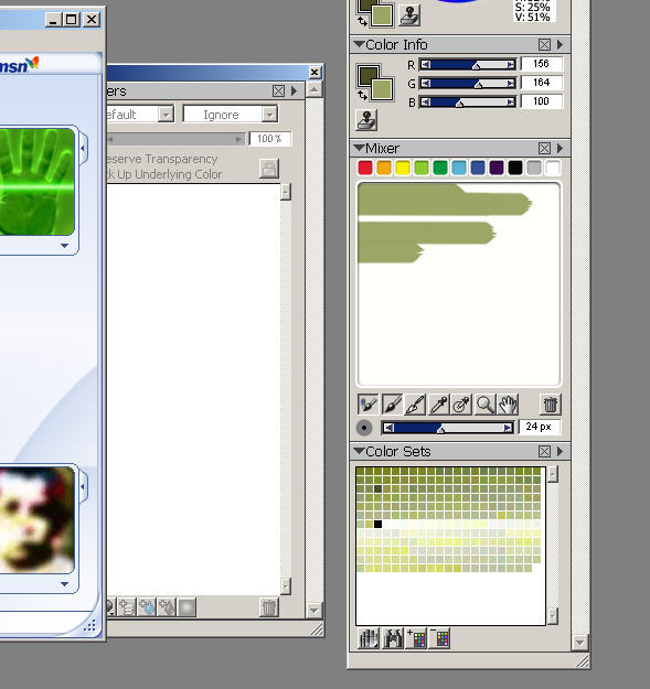

    Estoy probando una Cintiq 21ux que hemos traído al estudio (acabo de solucionar los problemas de instalación). He abierto unos archivos cargados y he probado con el Painter, y noto un par de cosas raras que comento, por si alguien la tiene y lo ha experimentado:
    1. Hice 4 ilustraciones con la Intuos 2 sin problemas. Pero al trabajar sobre ellos con la Cintiq en el mixer al mezclar con el lápiz se producen unos Trazos horizontales, como los que aparecen en la imagen que adjunto. Sin embargo, si hago las mezclas con el ratón, funciona normalmente. Con la Intuos 2 no tuve ese problema. Y no deberá ser del Painter porque es original.
    2. En los rif cargados hay un retardo al dibujar, cosa que en esas mismas ilustraciones con la Intuos 2 no ocurría, como si le pesaran los archivos. No lo entiendo, puesto que tan puerto usb es el de la Cintiq como el de la Intuos 2. Y lo otro a fin de cuentas, es un monitor, no tiene nada que ver con el retardo.
    ¿Alguien tiene experiencia con la Cintiq para intercambiar consultas?

    No os cachondeéis que me ha costado un huevo arreglar un problema de la instalación, y si os pasa a alguno ya hay camino andado.
    También el redibujado de las ventanas flotantes no es lo que yo esperaba, mucho ghosting, pero le doy un margen de que sea yo el patán en la configuración.
    Además, no consigo que me funcione a más de 60 h de refresco.

    Veamos, la Cintiq 21ux tiene un cable, con tres salidas, la de energía (enchufe), usb (que comunica con el software y en ordenador) y la que va al dvi o vgh, es decir monitor.
    Cuando lo puse en mi ordenador, que tiene una 3dlabs vildcat vp990 profesional resulta que se veía cómo cuando ves la pantalla a 256 colores, fatal.
    Probé todas la combinaciones (mi ordenador tiene salida dvi) probando con los conversores a VGA, configurando, nada. Llame a los de Wacom a Alemania, a los de 3dlabs a través de azkenmuga, nada.
    Lo probé en este ordenador con dos monitores distintos: nada.
    Lo probé en un ordenador del estudio con salida VGA y funcionaba de miedo, probé en otro con salida dvi y perfecto. Lo probé en mí portátil, y también de miedo.
    Vamos que sólo iba mal en el mío con la 3dlabs. En Wacom me juraban y perjuraban que no había ninguna incompatibilidad, pero no me daban soluciones.
    A punto de cambiar la tarjeta: asqueado.
    Al final lo que hice: poner el conmutador de la Cintiq a VGA y poner en la cadena de la entrada de la Cintiq al ordenador el conversor de digital a analógico que venía en el material suministrado por la 3dlabs.
    Así funciona, de momento. De todas formas, les he dicho a los de azkenmuga que me sigan el tema a ver si hay otra solución.
