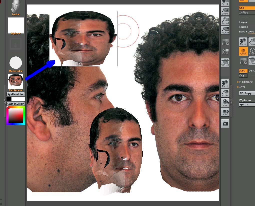

    Si hago la textura de la cabeza con ZBrush con coordenadas uvplanas me va de coña, pero, al pintar con ZBrush la cara con este tipo de coordenadas solo pinto el frente y cuando giro el modelo para pintar los laterles me los superpone encima de lo ya pintado.
    Voy a intentar poner un ej:
    Composición puedo solucionar esto para que la textura sea como una piel estirada en la que se ve todas las partes de la cabea? Gracias, mespero vuestra respuesta.
Nombre: pro.jpg
Visitas: 134
Tamaño: 144.0 KB
    Sep 2005
    6
    De zb a max
    Bueno ya lo tengo solucionado. El famous3d no soporta otro tipo de coordenadas que no sean planas. Pues configurando a uvplanar y clonar con proyection máster, me las crea como yo quiero y funciona. Gracias chicos.
