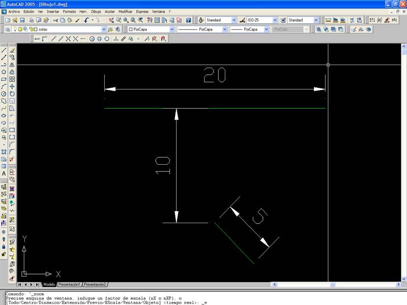

    Leandro, aunque no aclaras muy bien lo que quieres, intuyo que lo que tú quieres hacer no es una paralela, sino que desde un punto determinado de una línea, comenzar otra a una distancia determinada, si es así, sigue el ejemplo que te digo:
    1º) dibuja una línea horizontal que mida, por ejemplo, 20 unidades.
    2º) ahora, supongamos que desde su punto medio y hacia abajo quieres iniciar un línea que diste de la horizontal 10 unidades de dibujo y que luego, esta última, tenga una dimensión de 5 unidades y que tenga un ángulo de 315 grados.
    3º) una vez dibujada la primera línea, vuelve a ejecutar el comando línea, y con el modo de referencia desde y a continuación con el modo de referencia punto medio (los dos seguidos) pica en la mitad de la primera línea, introduce la coordenada relativa Polar @10<270, veras que te aparece el primer punto de la segunda línea, ahora introduce otra coordenada relativa Polar que será la longitud y ángulo de la segunda línea @5<315 y enter.
    Espero que te lo haya solucionado, aunque creo que tú método puede ser más rápido.

    Agradezco a todos sus respuestas, especialmente a Frank solo por su claridad, que si bien no fui muy claro para exponer mi duda el pudo interpretarla correctamente, igualmente gracias a todos.
    Solo una duda más, como tengo AutoCAD 2004 en inglés el comando que debería usar es line, from, Mid 0,-5? O sea, hacer una línea a partir de la mitad de la anterior, pero a -5 unidades? Es esto correcto? Gracias nuevamente.

    De nada Leandro, respecto a tu otra duda, supongo que, será así, pero casi seguro que tendrás que introducir @ delante de la coordenada, en este caso sería una coordenada relativa y la que tú estas introduciendo es una coordenada absoluta, solo tienes que probar. Ya veo que también te sirvió la explicación sobre los bloques. Un saludo desde España.
