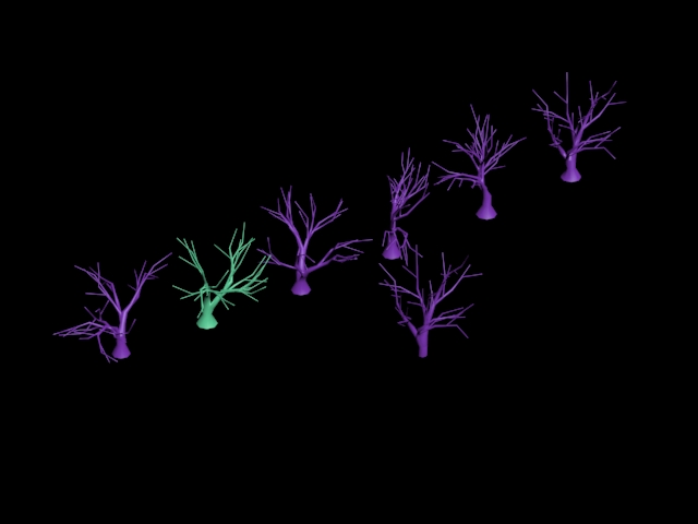

    Tengo un problema existencial, ¿cómo harían una neurona con todas sus dendrítas? La cosa es verla entera y confinada en un espacio concreto, así que, me interesa también cierto control sobre donde aparecen y hacia donde crecen.
    Por el momento me he quedado con la siguiente solución:
    Usando un l-system me he creado un sistema que genera como ramas de un árbol hasta la 4 iteración. El resultado he tenido que limpiarlo a mano por que el l-system no tiene en cuenta que se interpreten las ramas ni nada. Y para tenerlo todo soldado en una sola malla sin rarezas.
    Cambiando la semilla del l-system me género varias versiones de esto mismo.
    Las reparto (con un scatter) por la superficie de una esfera con un pico largo extruido (el cuerpo y el axón de la dendrita). Y a soldar a mano las bases de los grupos de ramas. Luego MeshSmooth. Las últimas ramas pensaba hacerlas con un Hair FX, o algo así.
    Como podréis imaginar es un trabajo de chinos (con todo mi respeto por los chinos).
    ¿Posibles alternativas?
    Imagen de las dendritas del l-system.

    Pues mi me parecen árboles, creo que usando el generador de árboles tienes todo medio hecho, eso sí, la ramas las sueldas a mano. Saludos y suerte.

    Pues, aunque no te lo creas es para un bicho que tengo a medias (como casi todo) desde hace algún tiempo. Lo que pasa es que es un bicho microscópico y me gustaría que se le vieran las tripas. La neurona pretende hacer de sistema nervioso, de celebro vamos. Por eso digo lo de que me interesa controlar de dónde salen y por dónde crecen. No quiero que se me salgan de la piel del bicho. Además, si puedo controlar más o menos hacia donde crecen, podría hacer que fueran más densas en los ojos y tal.
    Me temo que tendré que hacerlas a pedales por lo que veo.
