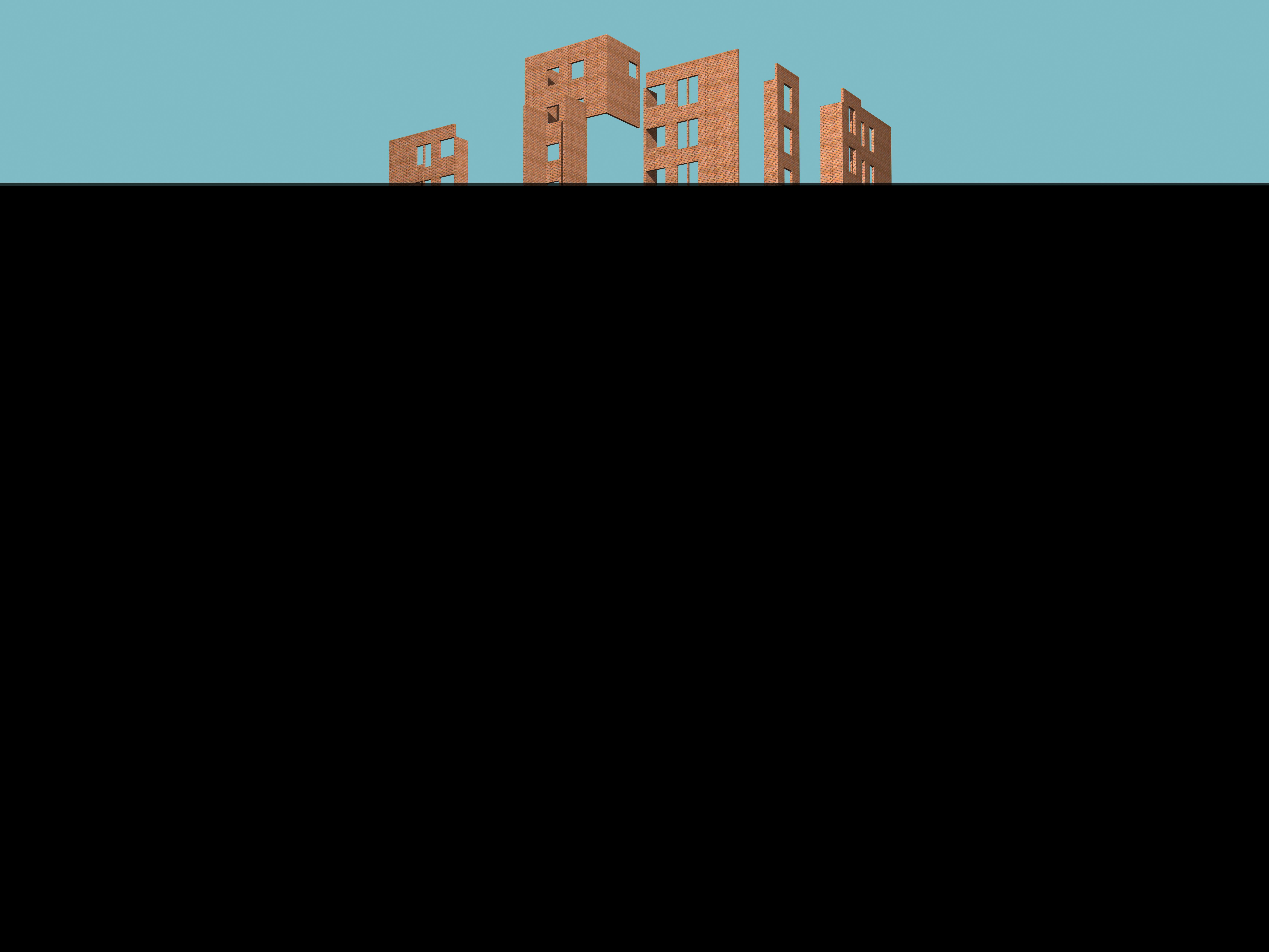

    Hola, gracias Quel por tu respuesta, ahí cuelgo una imagen de los muros, es solo una parte de ellos, pero igual se puede apreciar muy bien el problema.
    Podrías enseñarme algo más del Unwrap uvw? Sería de gran ayuda. Muchas gracias.

    El mapeado lo veo bien, tu problema es de supersampler, o cómo se llame.

    No coincido con exa. Las proporciones de altura/anchura/fondo de una box, no afectan para nada. En todo caso, podría afectar si el mapeado no es correcto.
    Puedes poner una textura de 10 por 10 en un plano de 1.053.992.134.091x1. Y si está bien mapeado, se verá divinamente.
    Insisto en que eso huele a problema del supersampling. Me parece la única explicación lógica de que 2 polígonos con el mismo mapeado y textura, se vean diferente, cuando su única diferencia es el ángulo entre la normal del polígono y la cámara.
