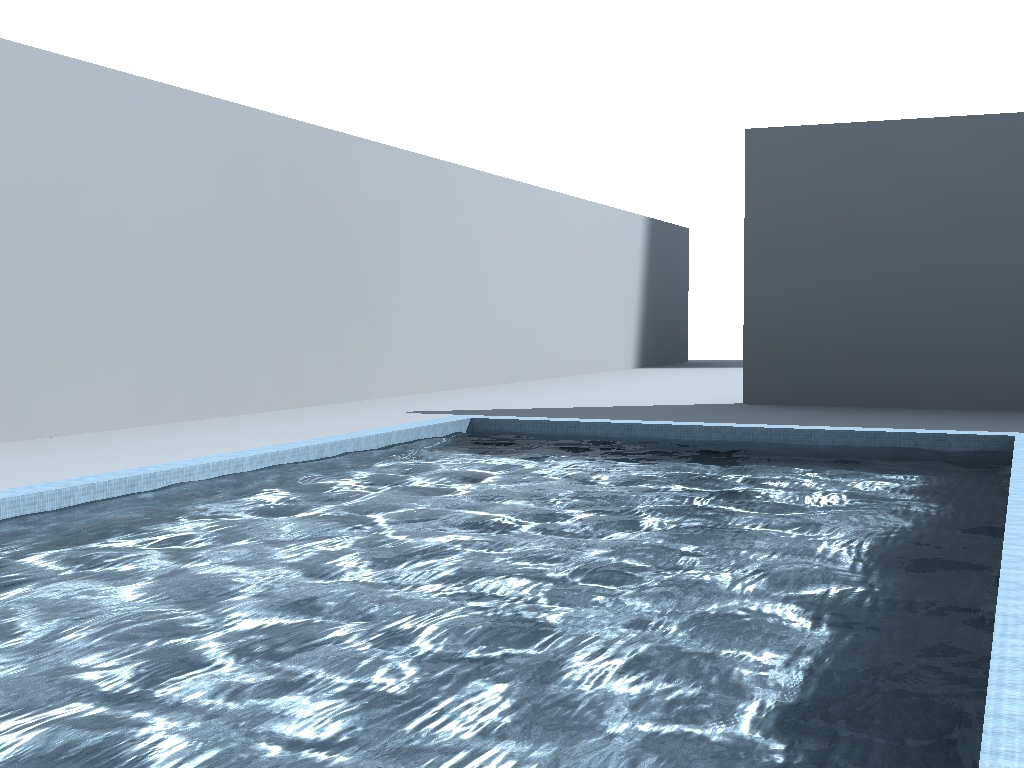

    Llego tiempo aprendiendo en la página, pero este es mi primer mensaje, porque estoy un poco desesperao. He seguido el tutorial de Drake sobre agua, pero no consigo esas cáusticas tan definidas.
    Jugando con los valores de las cáusticas en Vray, lo más parecido que consigo es:
    En la imagen uno: multiplicador:1, search Dist: 10, 3ds Max, Photons: 10.
    Imagen dos: multiplicador:1, search Dist: 5, 3ds Max, Photons: 20.
    Si subo o bajo mucho los valores las causticas o desaparecen o iluminan demasiado y queman la escena.
    Ya no sé si el problema realmente está en estos valores, en el Bump del agua, en la intensidad de la luz, yo realmente creo que el problema está en el modelo, y no tanto en los parámetros del render. Gracias a todos por adelantado.

    Te dejas las caustic subdivisiones de las luces, en light settings, en la persiana system de Vray. Revisa el tutorial de Vray, información por si Drake no incluía esa información en el tutorial.

    Gracias IkerClon, ese parámetro no lo había tocado, está en 1500, que viene por defecto, probaré. También puede ser problema de escala entre el Bump del material agua y el tamaño del modelo, la otra escena la había creado yo, y ahora estoy trabajando sobre la suya (la que viene para descargar).
    Ahora las cáusticas, con mis valores, son más parecidas a las suyas (segunda imagen), con los que pone en el tutorial, desaparecen (primera imagen), todo eso sin tocar las subdivisiones de la luz, que es lo siguiente que voy a cambiar.

    Creo que ya lo tengo, el problema está en el tamaño del Bump, lo he puesto en mosaico 0,5 (segunda imagen), en lugar de 1 (primera imagen) y las líneas de las cáusticas con mucho más definidas.
    Seguramente bajando un poco el multiplicador de la luz tendremos algo muy parecido, pero esto lo dejo para mañana que ahora no hay tiempo.
