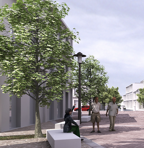

    Hola. Quizá el mejor camino de trabajo que hemos encontrado eshola (estoy de acuerdo con que está anticuado, pero con lo barato que es y los pocos que tenemos licencias no les da para mucho a pjer y su mujer).
    Modelado en Onyx Tree, a través de prueba-fallo intentar entender el sistema de colores de las hojas.
    Mapeado en Tree Storm del tronco (es un material más que se puede aplicar a otras variedades del mismo árbol).
    Una vez checkeado y comprobado, pasarlo a editable Mesh, de ahí a Vray proxy (guardaros una copia del tree mapeado de Tree Storm para hacerle variaciones más tarde) y hacerle instances como locos que el Vray tira con.
    140.000.000 de polígonos de árboles de Tree Storm. Flipa, todo por el Vray proxy que es la pera. Saludos.
    Aquí la prueba de los 140que polies.

    C mapear las hojas es una locura y los opacity son infumables para Vray con lo cual mejor pasar, de hecho, deje SpeedTree por eso por que al poner 5 árboles se ralentizaba la cosa que da gusto.
    D uso los vertex colors de Onyx Tree, pero me paso siglos ajustando esa de parámetros de color en el broadleaf de Onyx, pjer me dijo que ya los cambio en el Bamboo y en el flower y que más adelante lo hará con los demás módulos.
    E nunca pongo ramas sueltas por que quedan flotando muy chungas, pongo el árbol entero controlando donde deja su sombra en el suelo para ver si funciona en la composición.
    F, y a ver si más gente se anima a comprarholaque es estupendo, ahora estoy a punto de probar el Natfx son unos tíos muy majos franceses con los que he firmado un acuerdo para probar en producción us vegetación, si va bien ya os lo contare y si va mal también. Un saludo.
