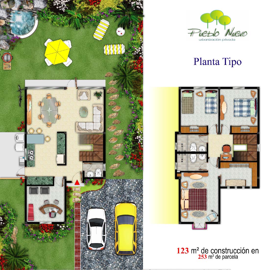

    Yo hago las ilustraciones de plantas para venta usando el Coreldraw, simplemente calcas de los bloques y los coloreas con los diferentes rellenos y efectos que este fabuloso programa trae. Te dejo un ejemplo para que veas lo que se puede lograr. Saludos desde Venezuela.

    Hola perdona: Dices uesas palnats las hces con Corel. Sgieu estos pasos: Tu plano en AutoCAD, lo pasas a Corel y una vezen este rellenas las zonas si? Pero como consigues que se vea con un dimension. Qeu efecgos de Corel usas?

    Corel es el único programa que te acepta sin problemas el canal alfa de las imágenes, por lo que incorporar render de objetos es muy fácil, algunas de las cosas que se ven en la planta son objetos renderizados en 3dsmax y luego importados en Corel preservando el canal de transparencia. Otro truco que utilizo es crear un efecto de shadow para todo objeto que este por arriba del piso. La vegetación la he hecho llevando una imagen al Painter y usando las brochas en una capa aparte para luego importarla al Corel nuevamente.

    Gracias Esanti, pero me refiero a que los bloques traen muchas líneas y hay que cerrarlos con el Corel, y es un poco pesado, en tu vistoso ejemplo te toca poner en Corel la textura de las camas?

    Si, usa el bloque como una plantilla, vuelves a calcar todo y colocas rellenos de texturas, lo de CAD úsalo solo para calcar la forma, no te pongas a cerrar nodos ni volverte loco con tanta ralla.
