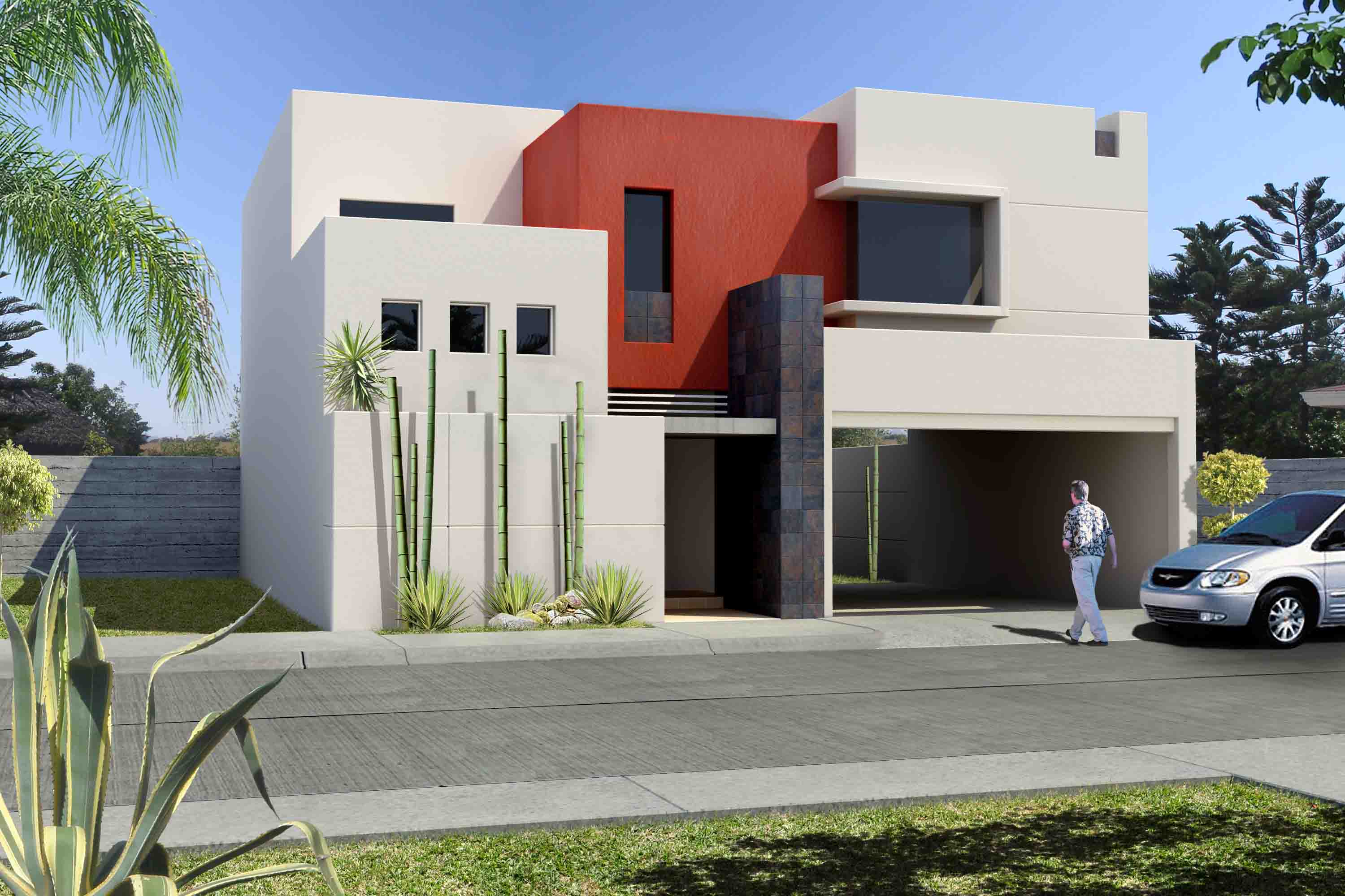

    Casa habitación
    Uno de mis últimos trabajos ahí se los dejo para la critica. Me pueden escribir a d_arqa@hotmail.com.
Nombre: 12x15 copy.jpg
Visitas: 64074
Tamaño: 261.9 KB
    863
    Casa habitación
    Buenas, no veo nada tremendamente desastroso, pero se podría pulir:
    -Antialiasing? Subelo o cambia el método si usas Vray.
    A la fachada blanca un poco de Bump no le vendría mal.
    Los cristales muy negros, deberían reflejar el cielo también ¿no? O si l oquieres hacer bien pon cristales transparentes y haces una cortinilla detrás (una línea y la extruyes).
    Creo que nada más, buen trabajo y buena integración.

    Casa habitación
    Se ve muy chula la casa, la iluminación me gusta, lo que canta bastante es el bambú. Creo que has aumentado el tamaño del render en Adobe Photoshop o similar y se nota mucho la falta de definición. Podías subir una imagen no tan grande cómo esta, pero que se vea nítida? Por favor.
    En general me gusta mucho, pero por la falta de definición no se aprecian bien las texturas, es una pena. Saludos.
    May 2003
    1,926
    Casa habitación
    La iluminación de la casa me gusta, pero todos los RPC cantan mucho, por varios motivos: Tienen una iluminación distinta a la casa, cuando al ser un exterior se supone que solo hay una fuente de luz que es el sol. En la casa la luz viene de la derecha, en cambio las cañas de bambú algunas están iluminadas desde la izquierda, y el coche por el brillo, creo que tiene una iluminación más bien frontal.
    Las sombras que proyectan las imágenes no corresponden con la iluminación de la casa. Todas las imágenes proyectan sombras como si estuvieran iluminadas de frente.
    No tienen la misma definición que el render. El coche, por ejemplo, esta mucho más pixelado (tiene más compresión).
    Intenta arreglar esto, y seguro que la integración entre los RPC y el render quedará mucho mejor. Un saludo amigos.

    Casa habitación
    He leído los mensajes y veo que tengo algunos errores, lo de la imagen no sé cuál es el motivo que se ve pixelizada porque lo renderice a 3200 por 2800 algo así.
    Nov 2004
    29
    Casa habitación
    En realidad, no estoy usando un solo RPC, las plantas son recortadas por mí mismo.

    Me gustan, pero en la primera imagen está demasiado iluminada la vegetación.
