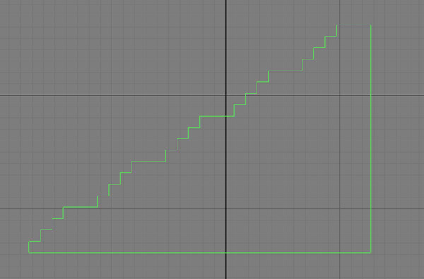

    Estoy haciendo un anfiteatro y empecé haciendo la primera escalinata donde se sentarian todos de la primera fila en forma de círculo, hice una matriz para que me tome siempre el mismo centro y me haga los otros 50 escalones, pero me hace una falla, no sé cómo hacer con la escala porque cada círculo es más grande que el anterior (eso está bien) pero los escalones donde se sientan los espectadores cada vez son más anchos, se entiende?

    Yo te he entendido a medias. Pero si quieres hacer las escalinatas de un anfiteatro yo haría: dibujaría el perfil del anfiteatro con una curva y después revolucionaría la misma para generar la Maya del anfiteatro. A partir de esa base, iría trabajando.

    El problema es lo que intenta explicar mgue, aunque yo no lo expresaría así, ya que, cada círculo es un escalón (no tiene más escaleras), imagínatelo así:
    La escalinata esta construida con bloques de piedra, cuyas medidas (largo, ancho y alto) son siempre las mismas en todos los escalones, pongamos que para el primer escalón (el primer círculo) necesitas 40 bloques de piedra. El segundo escalón es un círculo con un radio mayor, por lo que necesitarás más bloques para cerrarlo. Y así sucesivamente (con cada escalón usaras más bloques), lo que estabas intentando tú al escalar con la herramienta array, es aumentar las dimensiones de los bloques en cada escalón, con lo que al final tienes el mismo número de bloques en cada escalón, pero cada vez te saldrán más anchos.
    Espero que entiendas todo este, y comprendas que hacerlo con array no es lo más adecuando en este caso. Yo haría lo que te recomendó Chamanman, creas con una Spline la sección de toda la escalera, y luego lo revolucionas, con el modificador lathe, o bien con Loft (con un círculo como Path).

    Mira, yo me refiero a lo que ves en las imágenes. Está hecho con prisas y los escalones son muy altos, pero es para que te hagas una idea de lo que quiero decir, porque igual estamos hablando de cosas distintas. Vaya, el escalón gordo que hay cada cuatro niveles, es un amago de descansillo.
    Edito: se me olvidaba, está hecho aplicando el modificador lathe a esa sección, y modificando el eje para que no quede totalmente cerrado (a estas horas ya no sé explicarme).

    (Lo que ha hecho Biofix es exactamente a lo que me refería yo. No sé si valdrá o si es solución - Por aquello que comenta ramiropuig.

    Lo de los arcos sigo sin pillarlo, si te refieres a que la estructura esta contruída en porciones (como cachos de pizza) que no son concéntricos, creo que aun así puedes aplicar lathe a cada porción por separado, poniendo en vez de 360 grados los grados que abarque cada una.
    Por supuesto que los modelos que aparecen en el enlace que pusiste, no se pueden hacer por revolución (por lo menos, no enteros). Pero yo creo que lo que patagon_net necesitaba era cómo hacer la escalinata exterior de un anfiteatro circular (tipo el anfiteatro Flavio, alias el coliseo), y eso se puede hacer perfectamente por revolución. Si luego necesitas pulir la malla con detalles, simplemente lo pasas a Editable Poly, y ya tienes una buena base de la que partir.

    Oppss. Biofix, es que auditorio y anfiteatro, mentalmente y a esas horas de la noche (por ayer) podían habernos confundido. Si es un anfiteatro circular, pues claro: lathe.

    Que quilombo, perdonen por ahí no me exprese bien, trato de explicarles un poco mejor, el primer círculo del anfiteatro donde se sentarian los de la primera fila está en la parte inferior del anfiteatro, se entiende? Es como un anillo con un determinado ancho, si tengo que hacer 50 de esos anillos para simular todo el anfiteatro, uso un matriz ¿no? Ok, vamos bien, pero lo que yo quiero es cada anillo más grande y que todos estén con el mismo centro x y, pero no nmodificar el ancho de cada anillo, se entendió? Una más, gracias a todos por romperse la cabeza, Guillermo.

    Pues si es así, olvida el array y hazlo con la sección y lathe. Si no quieres poner descansillos la sección la creas con 50 escalones seguidos y ya está.
