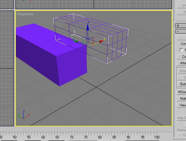

    Últimamente me molesta mucho este tipo de molestia. No sé qué es. Cuando uno intentas mover un objeto de repente se humilde en eso:
    Pero se volvía a normal cuando dejo de mover.
    Sinceramente es muy molestoso.
    ¿Hay una forma de evitar eso? Y ¿porque causa eso? ¿Ram? o qué? =_=
    Yo tengo AMD Athlon XP 2200+1.80 Ghz, 512 Mb de RAM. Gracias.

    A mí me pasan cosas parecidas al trabajar con x Splines (aunque sea en otro programa) mi problema es de RAM. No sé qué so tienes ni en que softw trabajas, pero es una posibilidad que sea la RAM.
    Posdata: has mirado que realmente no sea una opción? Es decir, que al mover el objeto se vea la malla en lugar del objeto con todo el color, etc.

    Prueba a pulsar o.

    No es la tecla o, porque de ser así, toda la escena se convertiría en bounding boxes al cambiar el punto de vista, o al hacer alguna modificación. Me viene ocurriendo lo mismo, pero en escenas más recargadas. Si usas OpenGL, cambia a Direct3D, y viceversa. Si es muy molesto, puede que eso solucione algo.

    Gracias, pero donde puedo encontrar para cambiar el OpenGL a Direct3D? Soy novata en 3dsMax 7, por favor. Gracias nuevamente.

    En max busca. Customize. Preferencias--viewports al final de la ventana choose driver saludos.
