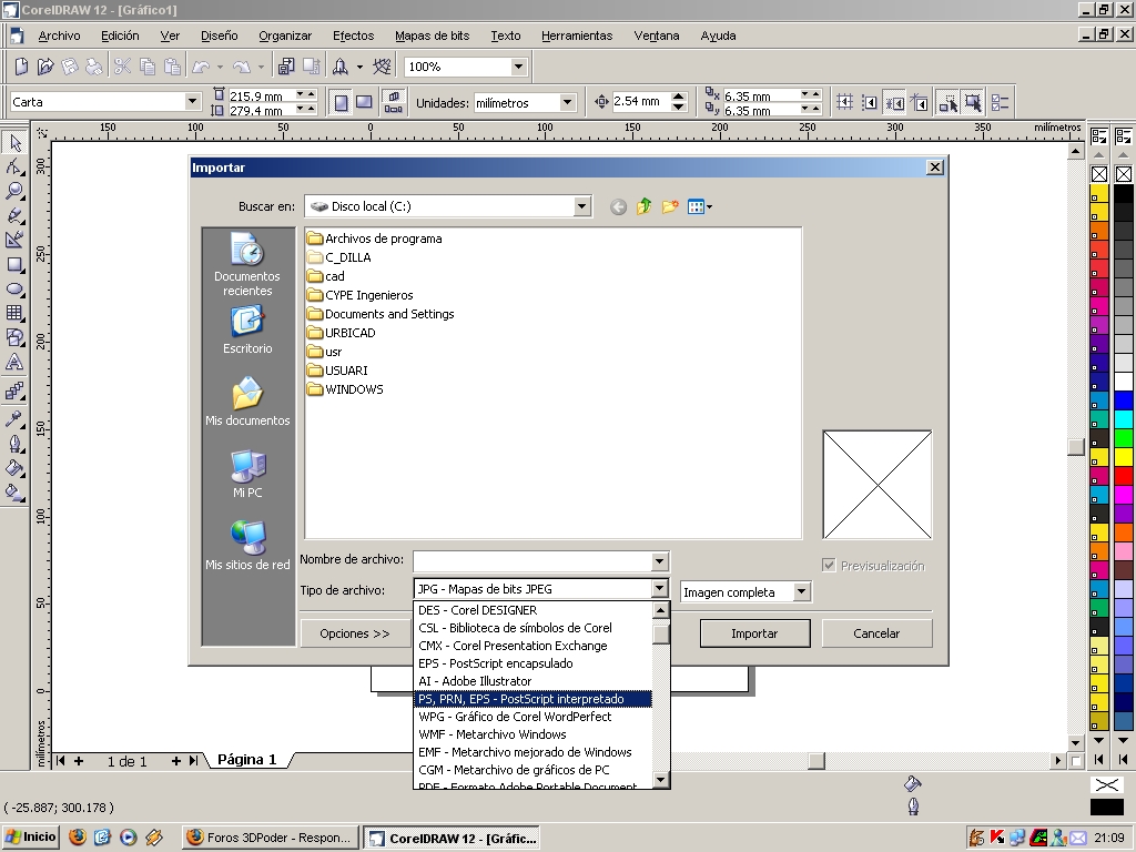

    Para cambiarlo en el menú de importar eliges el PostScript interpretado y ya está, solo lo buscas un poco más abajo del encapsulado, te adjunto una imagen con el sitio exacto.
    En cuanto a lo de importar el.dwg, no sé yo prefiero hacer el PostScript para configurar los colores y grosores más rápida y fácilmente, ya que se hace como un.plt y no hay que trabajar con el color real y el grosor real en el espacio modelo (o eso creo, a lo mejor me equivoco).
    Espero que te ayude, sino te funciona quizás no tengas bien configurada la impresora de postsript en AutoCAD, todo puede ser. Suerte. Saludos.
