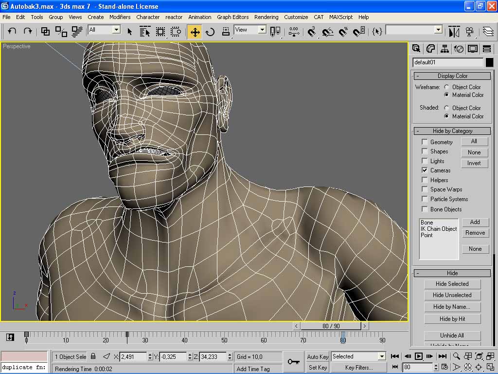

    Buenas Many, ten cuidado con la malla que se te deforma mucho, y queda raro, sobre todo las cejas y la parte del cuello, la boca me parece muy estirada, yo no la llevaría tan al límite ya que el personaje no es demasiado cartoon, por no decir nada cartoon, y esas estiradas parecen más un fallo que hechas a posta, la animación tiene muchos fallos, no sé si te la querías trabajar o simplemente ver cómo funcionaba el rigg, si te la querías trabajar mírate el timing y el acting, no es demasiado creíble los jestos del personaje con respecto al audio, pero amos, como prueba para el rigg está bien. Un saludo.

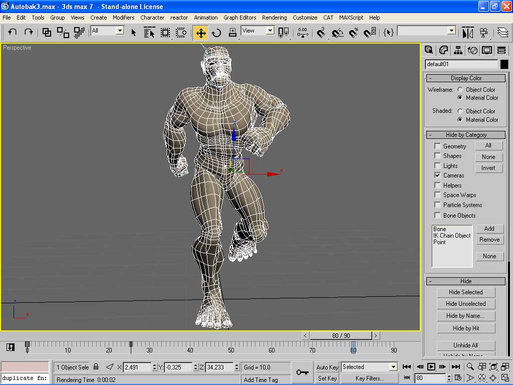

    El caso es que creo que está demasiado definido para el tipo de animación que quiero darle, a ver qué opináis, vosotros le daríais todos los detalles de abdominales y huesecitos en la propia malla, o los dejaríais para un mapa de desplazamiento? Y como este es el apartado animación os pongo un ciclo de personaje para que veáis si os parece excesivo o no.

    Personalmente no me gusta nada la boca, es, demasiado flexible. Parece somos si le hubieses metido demasiados puntos de control. Creo que debería haber más que suficientes con uno en cada lado de la boca, y después 3 repartidos en la parte superior y 3 más en la inferior.

    Hombre, a mi el cuerpo me parece bien, pero yo creo que lo que falla es como enfocas la animación, intenta no desencajar tanto las expresiones, dejalas más sutiles, y así yo creo que funcionara mejor. Un saludo.

    Many, tú eres de mi escuela, tío, exageras todo lo que tocas a mí no me ha disgustado del todo la primera animación, aunque algunos fonemas, como la a de trampas no parece que estén muy bien expresados por el personaje. La primera expresión, que mira a la izquierda de la pantalla, muy sutilmente, me ha encantado. Yo creo que deberías tirar más por ahí, por cosas sutiles, en lugar de exagerar tanto.
