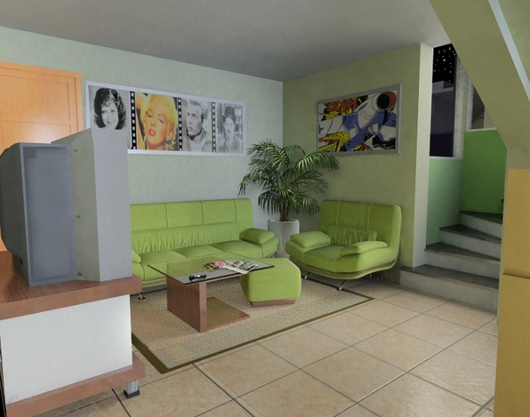

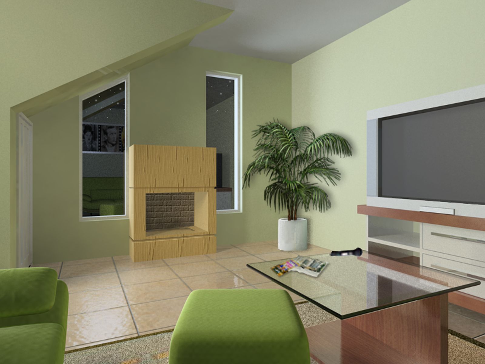

    Hola a todos. Yo soy novato aquí en el forum, soy de brasil, e trabajo com 3d para architectura e interiorismo. Em 2000 yo he cursado una beca en Valladolid e he vivido me espanha, pero estoy muy enferujado com el castelhano, por favor perdona mis errores.
    Sieguen unas fotografías de mis recientes trabajos en interiores, estoy utilizando el 3ds Max 7 e Mental Ray, pero empeciei mis estudos com Mental Ray hacen unas semanas, entonces la qualidad aún no es la mejor posible.
    Ai esta, las críticas e los comentarios san muy bien venidos.
    Caso interesar a algunos lo puedo annadir el wire e configuraciones de luces e materiales. Hasta luego.

    Hola, bienvenido al foro, sí, podrías colocar imágenes más grandes? Se ve interesante. Saludos.

    Entonces de escribir en catalán nada de nada ¿no? Estoy con Carlos, puedes poner las fotografías más grandes?

    Tienen buena pinta las fotografías, pero se ven muy pequeñas. Ponlas algo más grandes y si puedes pon también los parámetros que has puesto en el Mental Ray.

    Hola a todos. Bien creo que hay un problema con el enlace yo he colgado a las images, voy a poner unas direcciones(links) directos abajo para vosotros.
    Chorbo, disculpe mi amigo, pero que catalán no comprendo casi nada, escribir entonces pero con el tiempo quizás.
    Aquí pongo una de las 1ª que yo hice en Mental Ray, pero está en progreso ahora. Hasta luego.

    Tienen buena pinta sobre todo la 2ª y 3ª, la primera la ve extraña, igual por la iluminación. En la 2ª y 3ª ¿Qué parámetros has puesto al Mental Ray?

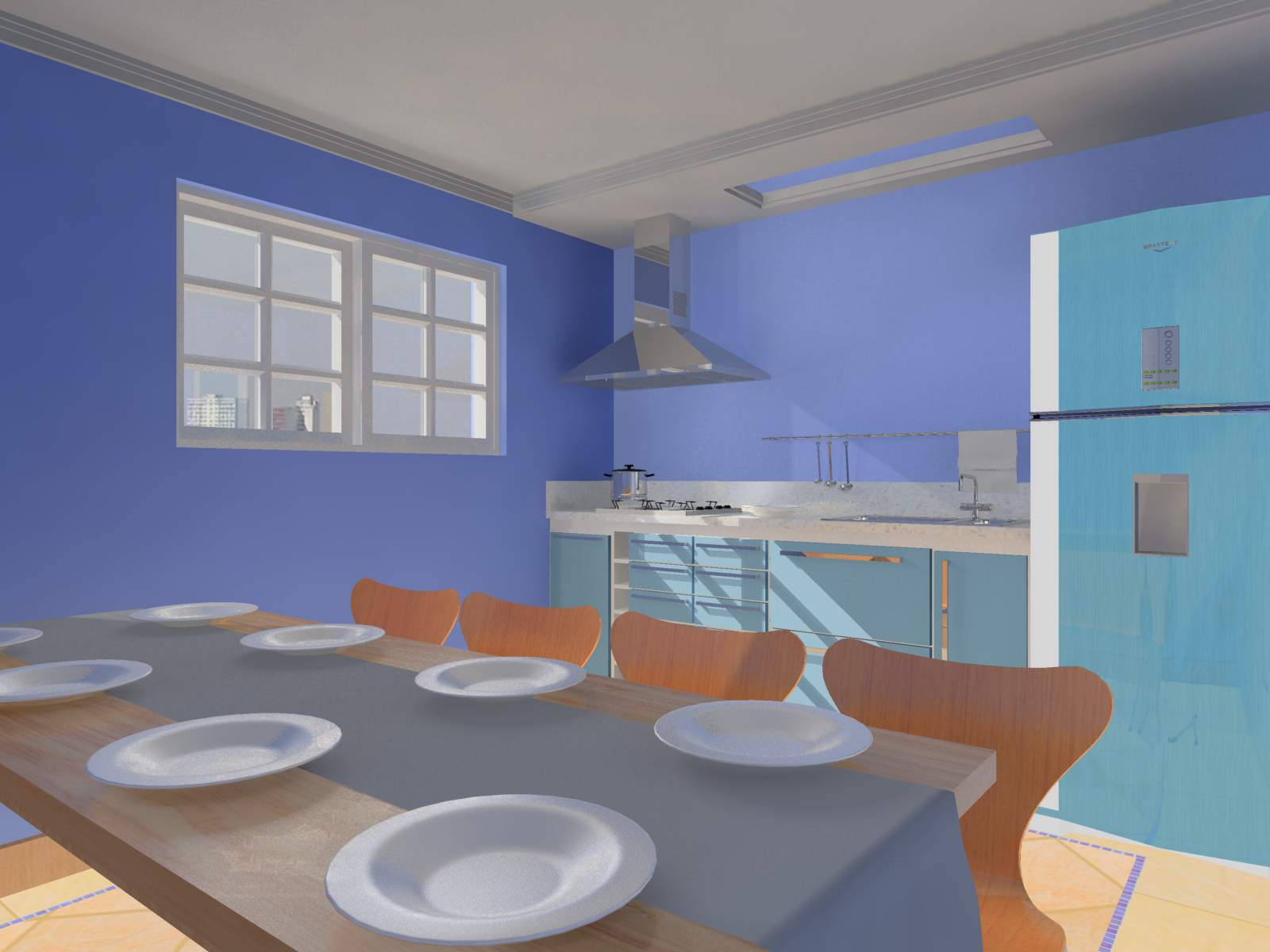

    Cuanto miden los cerámicos? Se ven un poco grandes. Lo demás bien. Saludos.

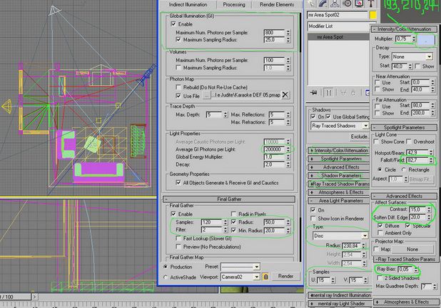

    Muy buena configuración, si puedes coloca los settings del Mental Ray, te felicito.

    Hola a todos, que bien que le gustaron las images, la cocina está en fase de progreso ahora, pero creo que las configuraciones de la iluminación nesta image tera que cambiar.
    Kuko: gracias amigo, assi que io tenga las atualizaciones me la cocina pondere aquí, aholra está mal la iluminación.
    Carlos: bien los cerâmicos miden 45 por 45cm son um poco grandes.
    Nachocascardo: gracias e ahora le pnere las configuraciones.
    *perdonen mis errores voy ententar mejorar.
    Bueno la otra lámpara tiene diferente apenas lo valor de intesity 1,0 e la color que es un amarilho claro (255,251,226).
    Las images levaron 1:48h cada para finalizarem me 800 por 600. Hasta luego.
