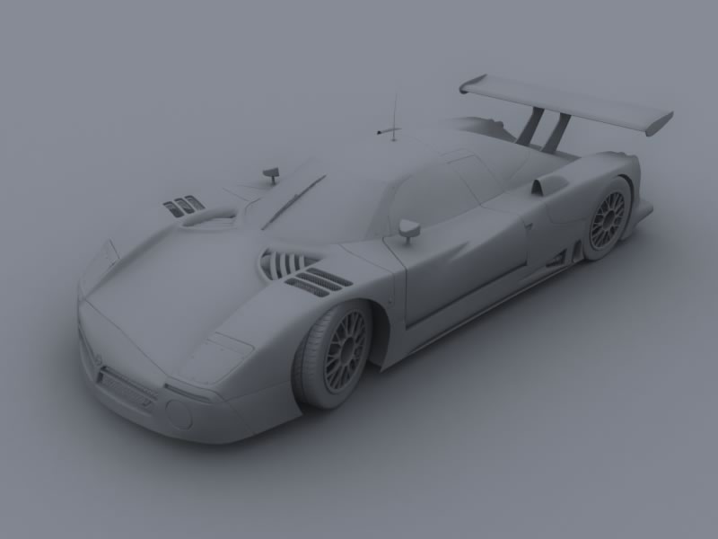

    Hola lady blue. Intentare explicarme un poco mejor. Lo que pretendo es darle a un modelo una apariencia parecida a ciertos modelos que vi por la red.
    La imagen que adjunto es de uno de ellos, no es mío (espero no estar haciendo nada malo) solo pongo para intentar ilustrar mi duda.
    Quiero conseguir un efecto parecido. Gracias otra vez.

    Usa cualquier motor de render bien configurado, radiosity + Gather o Mental Ray + Gather y unos focos bien seteados.

    Creo que lo que andas buscando es el mate shadow, busca en por el foro. Se habló en varias ocasiones. Y también estaría bien que puesieras software que quieres utilizar para ello. Saludos.

    Si no quieres complicarte, eso lo puedes hacer con un material oren-nayar-Blinn y una iluminación global, con una skylight y Lightracer. Saludos.

    Primero que todo esa imagen que pusiste no tienen ningún efecto, esa imagen no es más que una escena sin materiales e iluminada con algún motor de render e iluminación global.
    Quizás lo que acabo de escribir no lo entiendas por que al parecer estas empezando con esto de la iluminación, para que puedas lograr ese tipo de imagen sin usar ningún tipo de motor de render ni nada te recomiendo que uses una especie de domo de luz, vamos, muchas luces de baja intensidad formando un domo alrededor del objeto, igual por ahí hay un script que hace esto creo que se llama domlight.
    Ahora por último lo que también puedes hacer es crearte una luz skylight y en iluminación avanzada seleccionar Lightracer, ledas al render (con toda la escena blanca) y listo, eso sí, por la única razón que ni te lo recomiendo es porque la idea es queconozcas cómo funciona la iluminación y si no sabes el uso de las estándar no creo que sea bueno que te metas con iluminación avanzada.
    Igual siempre puedes consultar el f1 y ver los tipos de iluminación. Saludos.
