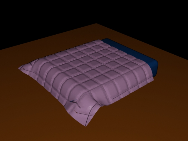

    E ahí los intentos que he hecho con mapa de desplazamiento, y moviendo un poco los parámetros de SimCloth. Pero qué pasa con el mapeado?
    Supongo que, pasara lo mismo cuando aplique texturas.

    Cesar gracias por el enlace, lo había visto, pero no lo había podido encontrar de nuevo para bajar el pdf traducido. Lo que sí me queda la duda es ¿Qué pasa con el mapeado del displacement, porque me corta las líneas de los cuadros en las esquinas?
    Lo de que se estiren los cuadros del mapeado donde cae la colcha supongo que, se debe a la elasticidad de la tela que seguramente e puesto en los parámetros del SimCloth. Saludos y gracias.

    Prueba a tener un plano mapeado antes de hacer la simulación, con el no deberías tener problemas (al menos con Reactor es así). Saludos.
