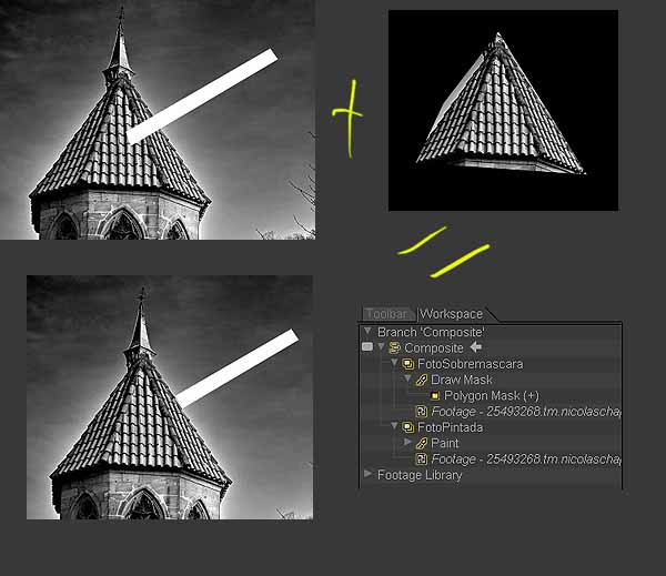

    E echo un video con Combustion (4.0) de esapadas láser y quiero que la espada pase por detrás aquí os dejo 2 fotografías de lo que me pasa es que cuando le doy a ver el resultado me sale esa mancha negra o cuando hago un render por favor necesito ayuda y todavía me estoy iniciando en Combustion y me gustaría saber mucho de este pedazo de programa gracias a todos.

    Veamos, allá voy, más vale tarde que nunca. Imagínate que el cuadradico blanco es el láser, y que tiene que quedar por detrás de la iglesia (erm, simbolismos aparte).
    Esto es lo que tú has hecho: haces una capa que contiene la imagen, en esta capa añades un Paint con el láser, y luego a toda la capa le aplicas una máscara. Ésta máscara lo que hace es un agujero en toda la capa, incluyendo imagen y láser, y al no tener nada debajo pues se ve negro.

    La solución más sencilla según tienes montada la escena es ésta:
    -En la vista esquemática, en el fotograma 0, conectas el out del footage del video (parte roja) con el in de la composición (parte blanca), y te creara otra capa, encima de la otra.
    En la vista de jerarquía, pones esa capa debajo de la que tiene la máscara.
    Y ya lo tienes solucionado.

    La solución que yo hubiera elegido (me gusta tener las cosas separadas), es poner la máscara en una nueva capa encima de la que tiene dibujado el láser. Lo veo más natural.

    Muchas gracias lo voy a intentar hacer.
