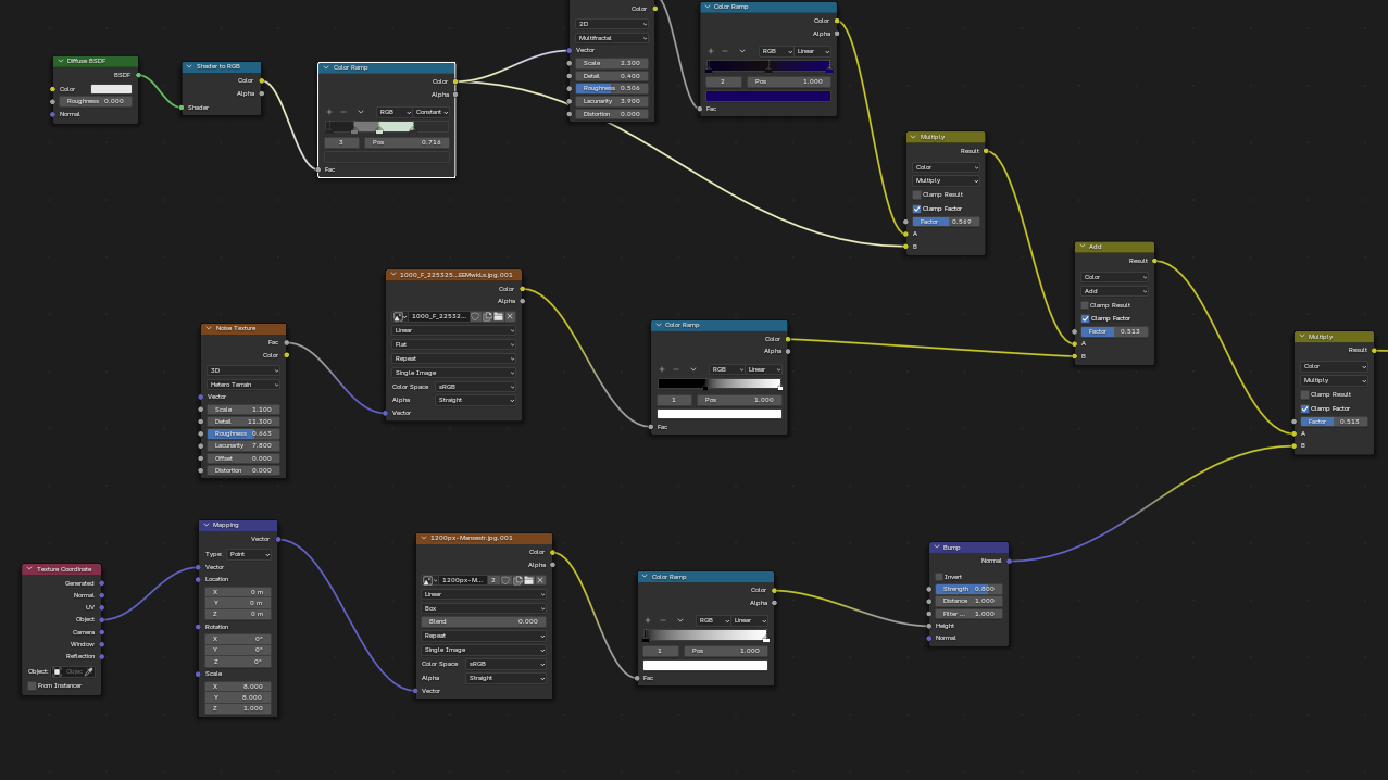

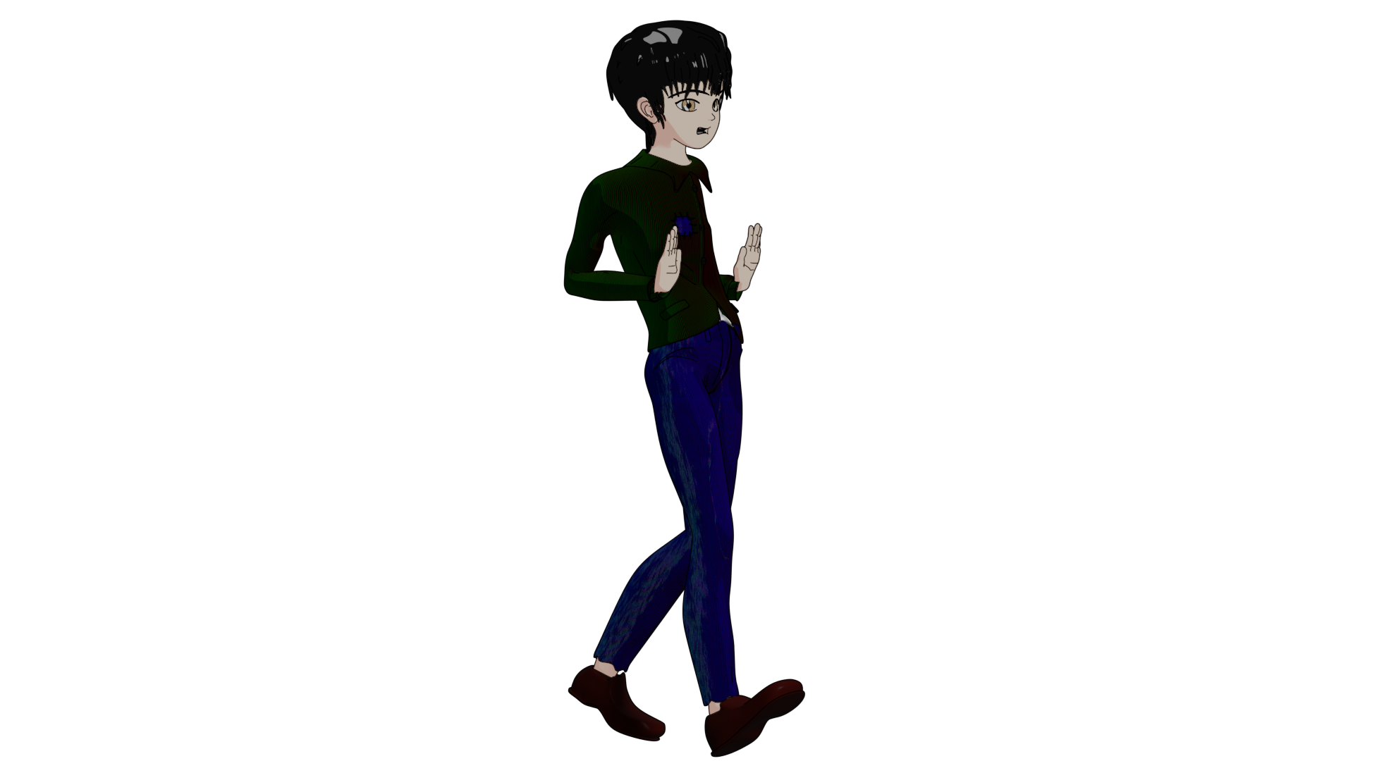

    Muchas gracias por la explicación y por las ideas, estuve haciendo varias pruebas y el método que me recomendaron funcionó muy bien. Logré obtener el estilo que estaba buscando mezclando mis texturas pintadas con el toon shader, así que de verdad lo agradezco.
    Ahora me surgió un problema puntual con las sombras. En el ColorRamp tengo tres divisiones (blanco, gris y negro) para generar dos niveles de sombra, pero las zonas gris y negra casi no se distinguen. Me gustaría conseguir sombras más marcadas y fuertes, pero no he logrado ajustarlas de manera satisfactoria. Probé varios tutoriales en YouTube, pero ninguno me ha dado el resultado que necesito.

    Voy a adjuntar una captura de mis nodos y del personaje para que se entienda mejor. ¿Hay alguna forma de aumentar el contraste o reforzar esos cortes de sombra sin perder el estilo toon que ya logré? ¿O debería plantear la estructura del shader de otra manera para conseguir sombras más definidas?

    Hola, aquí la solución está en jugar un poco con los valores, aumenta un poco el contraste.
    Intenta este orden de trabajo en los nodos en el Shader Editor.
    Diffuse BSDF.
    Shader to RGB.
    Bright/Contrast (Contrast = 2 o 3).
    ColorRamp (Constant). Asegúrate de tener marcado el Constant.
    Resto del shader.
    Ya comentas como te ha ido.
    Un saludo.

    Re: Toon shader en Blender usando texturas pintadas en Substance Painter
    Yo cree uno parecido, pero le añadí brillo y algo de ruido.

    Sin problemas. Mira esto donde añadí un par de texturas a un pantalón.
Nombre: Captura de pantalla 2025-11-25 130212.png
Visitas: 0
Tamaño: 165.0 KB
    El resultado es este.
