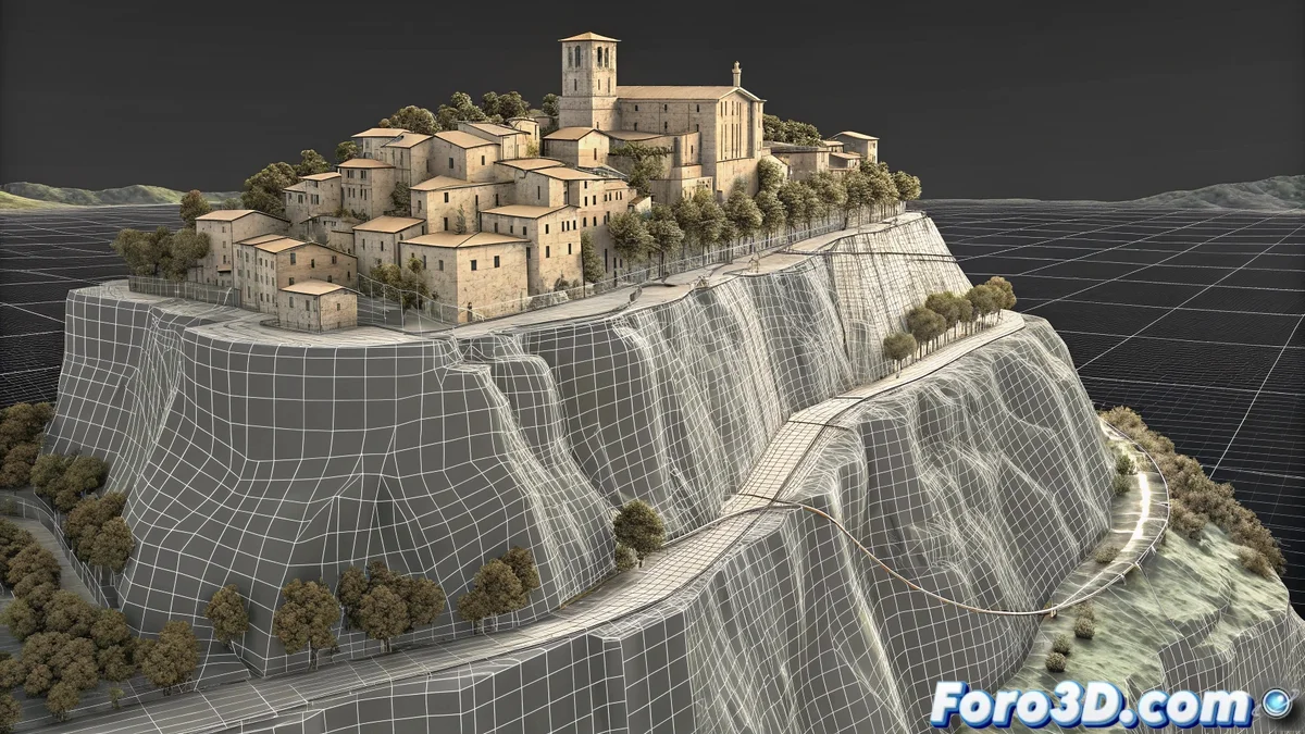

Modelado base del peñón y composición general
- Iniciar con ZSphere o Dynamesh grande: Crea el volumen inicial del peñón usando una esfera alargada o Dynamesh para lograr un bloque con la masa general del risco.
- Esculpir formas primarias: Con brushes suaves (Move, Clay Build Up) define las caras principales, cornisas y cavidades; mantén la lectura de grandes planos antes de añadir detalle.
- Usar alphas de roca y Paper Clay: Aplica alphas de roca con el brush Drag Rect para tallar estratos y fracturas; varía la escala de los alphas para evitar repetición evidente.
- Producir cortes y terrazas para el pueblo: Esculpe plataformas y repisas donde se asentarán casas y caminos; conserva bordes erosionados para realismo.
Modelado de la arquitectura y elementos urbanos
- Bloques simples para casas: Crea cajas básicas con Dynamesh y edita con Trim Dynamic para muros romos; conserva proporciones humanas para puertas y ventanas.
- Usar IMM Brushes para detalles: Emplea IMM Brushes (puertas, ventanas, tejas, chimeneas) o crea tus propios Insert Mesh para acelerar la colocación de elementos repetitivos.
- Integrar ruinas y muros erosionados: Añade roturas y suelos dañados con booleanas locales (Clip Curve) y esculpe escombros con alphas pequeños de piedra.
- Fijar ruta y escalinata principal: Esculpe el camino que sube por la roca, marcando escalones tallados en la piedra y bordillos que conecten las plataformas.
Detalles orgánicos: vegetación, musgo y pequeños objetos
- Usar FiberMesh o instancias para vegetación: Genera césped y matas bajas con FiberMesh; para arbustos y árboles pequeños prepara objetos instanciados en ZTool.
- Polypaint para musgo y humedad: Pinta variaciones de color en grietas y bases de muros usando Polypaint y máscaras de cavidad para depositar verde y ocre.
- Añadir objetos de escena: Modela barriles, redes, un caballo petrificado simbólico o una silueta dramática de la Reina Mora si quieres narrativa directa.
Optimización, retopología y mapas
- ZRemesher para retopología rápida: Aplica ZRemesher en subtools complejos para obtener mallas limpias; divide por zonas para mantener detalle donde interesa.
- Project higher resolution: Proyecta de la malla alta a la baja para conservar detalles de alphas y esculpidos finos.
- Bake de mapas (Normal, Displacement, AO): Usa Tool > Texture Map y GoZ o plugins externos para exportar Normal Maps, Displacement Maps y AO para uso en render y composición.
Materiales, Polypaint y render interno (BPR) o exportación
- Polypaint final y ajustes de color: Finaliza la pintura directa en ZBrush aprovechando máscaras para suciedad y variación de piedra.
- Configurar BPR para pases: Renderiza pases de Ambient Occlusion, Cavity, Shadow y Z-Depth con BPR para tener control en la postproducción.
- Exportar a motor externo si se desea realismo fotográfico: Exporta subtools y mapas a Modo, Autodesk Maya, Blender o Unreal Engine; asigna materiales PBR con maps bakeados para iluminación física.
Composición y postproducción
- Combinar pases en compositor o Adobe Photoshop: Integra AO, Z-Depth y Diffuse para ajustar atmósfera; añade niebla y viñeteado para dramatismo.
- Añadir efecto narrativo: Incorpora partículas sutiles, brillo en la cornisa o una silueta efímera de la Reina Mora mediante overlay en la capa superior.
