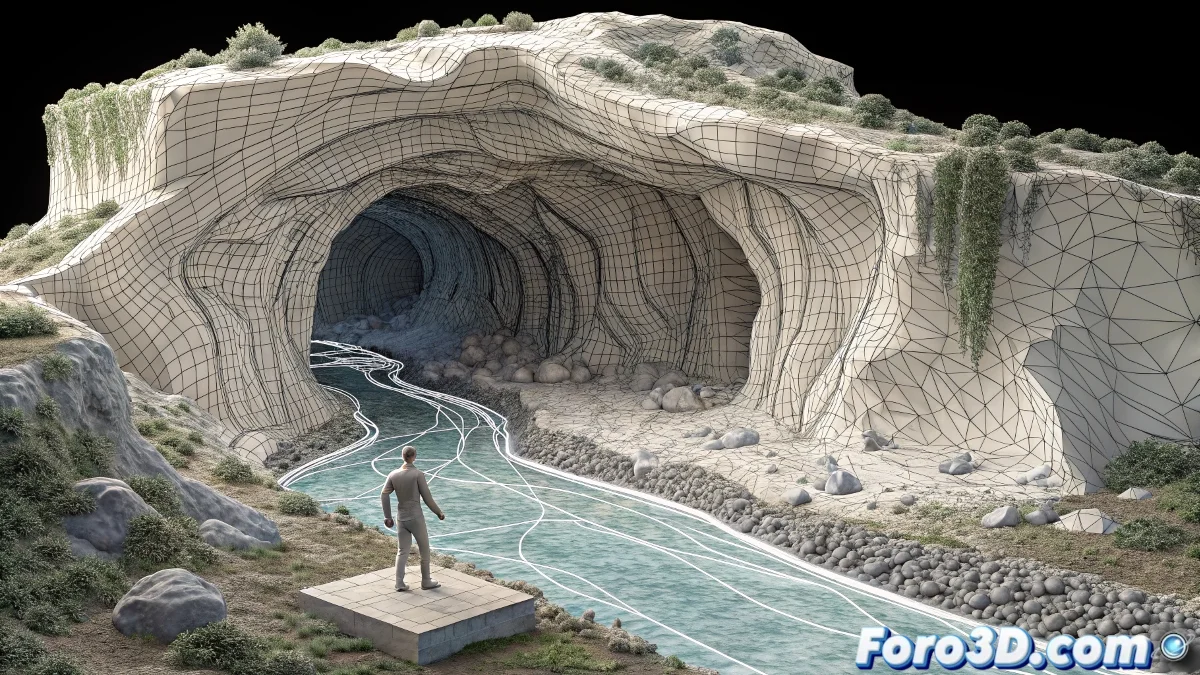

Generar la escena de la Cueva de la Mora en 3ds Max paso a paso
Para recrear la Cueva de la Mora en 3ds Max, combinaremos modelado de terreno, iluminación ambiental y elementos legendarios, creando un entorno natural con atmósfera mágica. El enfoque es realista pero con toques fantásticos.
1. Crear el terreno base
- Abre 3ds Max y crea un Editable Poly o utiliza un Plane subdividido para el terreno principal.
- Usa modificadores como Displace o Noise para generar irregularidades naturales y rocas.
- Aplica texturas de roca y tierra con mapas de difuso, normal y especular para realismo.
2. Modelar la cueva
- Crea un sólido base con Box o Sphere, luego convierte a Editable Poly.
- Usa herramientas como Boolean o ProBoolean para crear la entrada de la cueva y los huecos internos.
- Esculpe irregularidades con Soft Selection para simular paredes naturales y estalactitas.
3. Añadir elementos legendarios
- Crea una figura estilizada de la princesa mora usando Editable Poly o importando un modelo humano base.
- Vístela con un traje flotante y agrega cabello largo, usando modificadores como Cloth o Hair & Fur para dar movimiento.
- Coloca objetos pequeños como piedras brillantes o cristales para resaltar el carácter mágico de la cueva.
4. Iluminación y atmósfera
- Usa VRay Light o Arnold Light para simular luz ambiental tenue y rayos de luna entrando por la cueva.
- Agrega Volumetric Fog o Atmospheric Effects para crear neblina y resaltar la luz mágica.
- Juega con luces puntuales para resaltar la princesa y zonas de interés.
5. Materiales y texturizado
- Aplica materiales PBR a rocas, paredes y vegetación.
- Usa mapas de reflexión y rugosidad para un acabado realista.
- Añade mapas de translucencia y subsurface scattering a la piel de la princesa para mayor realismo.
6. Cámara y composición
- Coloca una cámara en ángulo que muestre la entrada de la cueva y la figura de la princesa.
- Ajusta la profundidad de campo para enfocar la princesa y desenfocar ligeramente el fondo.
- Experimenta con distintos encuadres y ángulos para narrar la leyenda visualmente.
7. Render final
- Configura el motor de render (VRay, Arnold o Corona).
- Activa GI y sombras suaves.
- Haz pruebas rápidas de render para ajustar iluminación, materiales y efectos.
- Realiza el render final con resolución alta y guarda en formato deseado (PNG o EXR para postproducción).
8. Postproducción
- Importa la imagen final a Photoshop o After Effects para ajustar colores, añadir neblina extra o resaltar la luz mágica.
- Agrega efectos de brillo en zonas estratégicas y pequeños destellos para enfatizar el aspecto fantástico.
