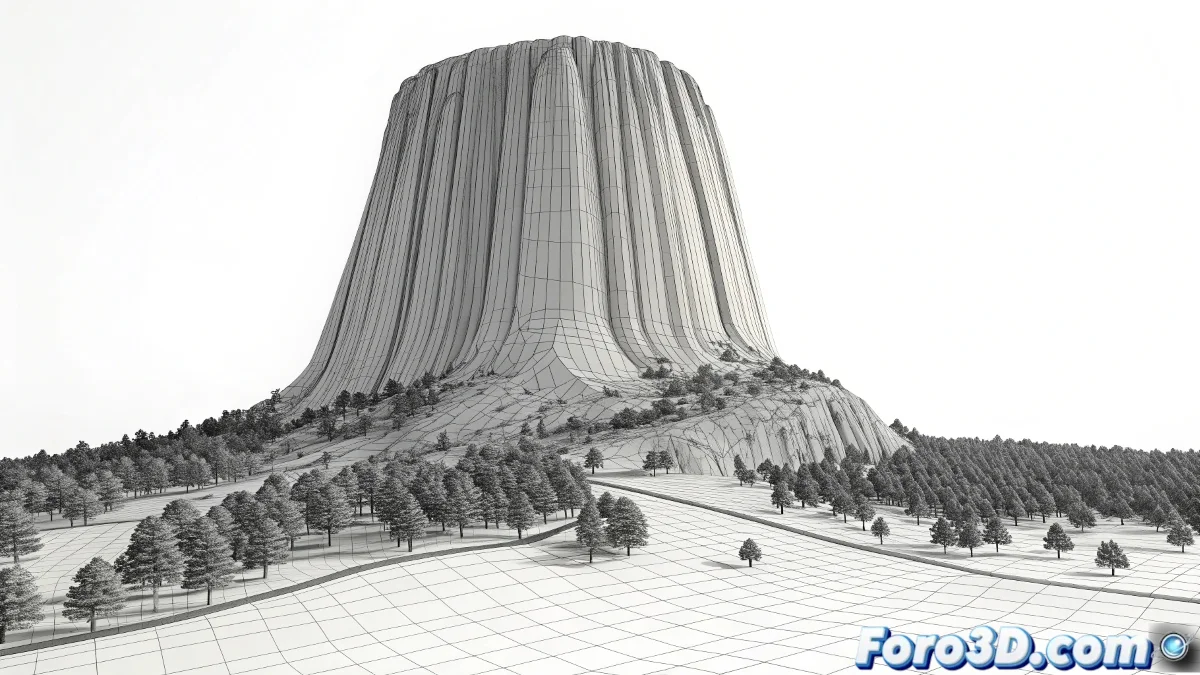

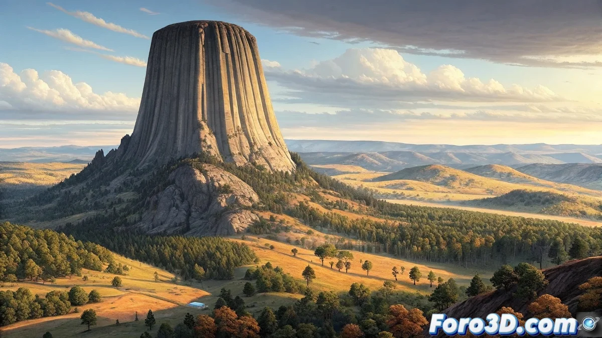

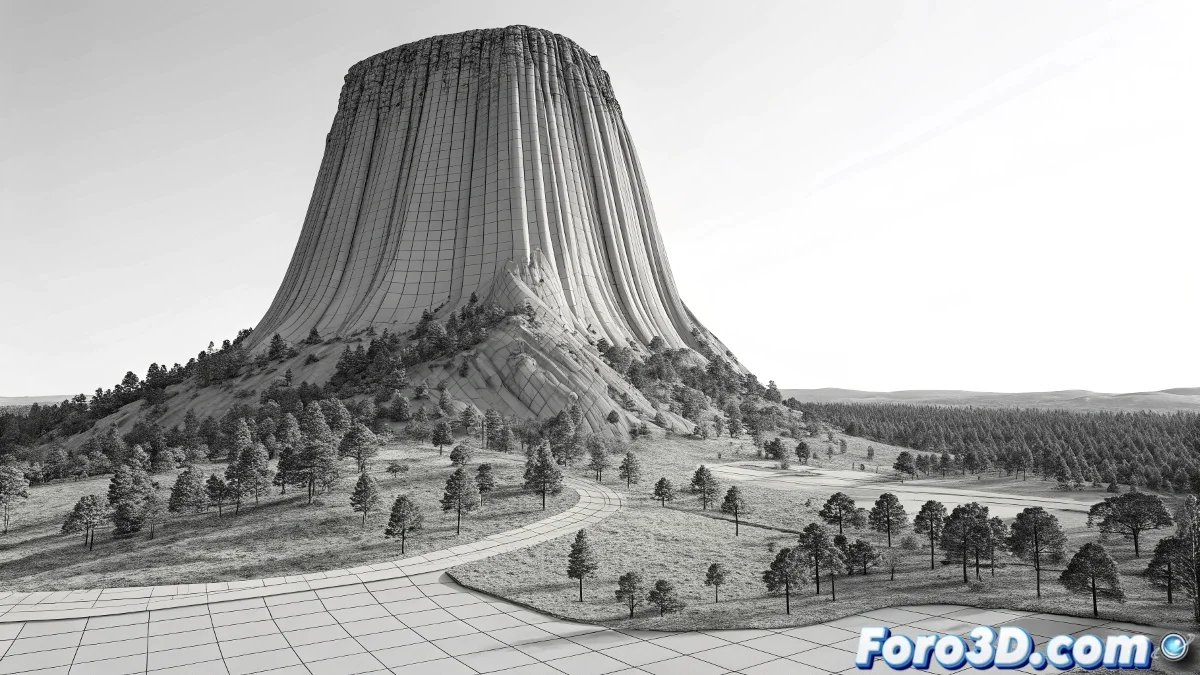

La torre del diablo en 3D — Paso a paso con Houdini
Una escena atmosférica y ligeramente inquietante: una torre pétrea y erguida sobre un risco, con fisuras, escaleras talladas y luces puntuales que sugieren culto o misterio. El objetivo es lograr un modelo y montaje en Houdini pensado tanto para wireframe técnico como para una toma final iluminada y renderizada (Karma/Mantra).
Escenario principal en Houdini
Se crea una geometría base de torre a partir de primitivas (cylinder/tube) y modificaciones procedurales (mountain/height noise, VDB booleanos y remesh). La roca y el terreno se trabajan con VDB para facilitar esculturas y erosión; los elementos repetitivos (escalones, ventanas) se instancian con Copy to Points/instance. El resultado es una topología limpia para wireframe, y una versión con desplazamiento/normal maps para render.

Wireframe pass
  • Duplica la geometría y aplica Polywire (ancho 0.01).
  • O crea un AOV wireframe desde Karma para mezclar en postproducción.

Render con Karma
  • Añade Karma ROP.
  • Pixel Samples: 6x6.
  • Exporta AOVs: Beauty, Diffuse, Normal, Emission, Wireframe.
  • Denoiser activado para limpieza.
