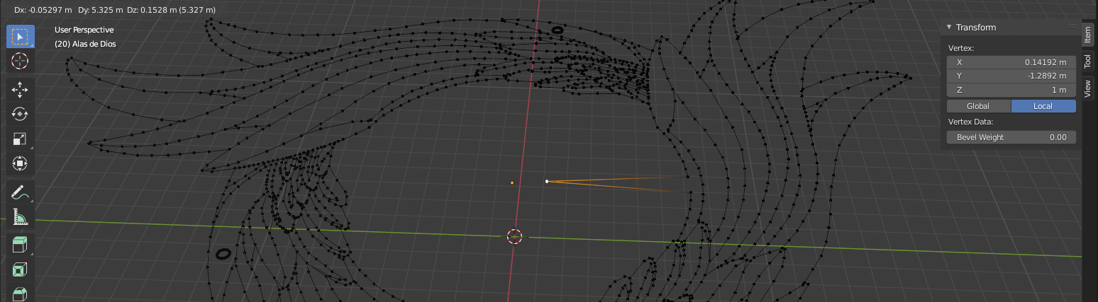

    Tengo un objeto que, en modo edición, y estando las posiciones liberadas en el panel Ítem (N), solo me deja mover los vértices en el mismo plano.
    Si uso G y pongo Z no se mueve del sitio, ni extruyendo ni nada.
    En el archivo hay otros objetos que no tienen este problema.
    Adjunto una fotografía donde he movido un vértice, a pesar de no estar usando ninguna herramienta, el punto se mueve en el plano Z=1

    Eso ocurre normalmente porque el objeto tiene aplicada una restricción de transformación, está dentro de un modo de edición limitado (por ejemplo, Shape Key activa), o el eje Z está bloqueado.
    Prueba lo siguiente:
    1. En modo Objeto, selecciona el objeto y revisa en el panel derecho (N) ? pestaña Item ? asegúrate de que el eje Z no esté bloqueado (los candados al lado de “Location” deben estar abiertos).
    2. Verifica que no haya un Shape Key activo en la pestaña de Datos del objeto ? desactiva o elimina las Shape Keys antes de editar.
    3. Aplica todas las transformaciones con Ctrl + A ? All Transforms.
    4. Si sigue igual, revisa si el objeto está dentro de un modifier (por ejemplo, Mirror o Shrinkwrap) que limite el movimiento en Z.
    Después de eso deberías poder mover los vértices libremente en el eje Z.
