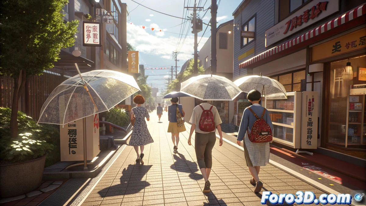

En Japón es muy común ver a personas caminando bajo paraguas incluso cuando no llueve. Esto se debe a una combinación de razones: protección contra los rayos ultravioleta del sol, días veraniegos extremadamente calurosos y húmedos, y una oferta masiva de paraguas todo uso que sirven tanto para la lluvia como para el sol.
Cómo recrear esta escena en 3dsMax

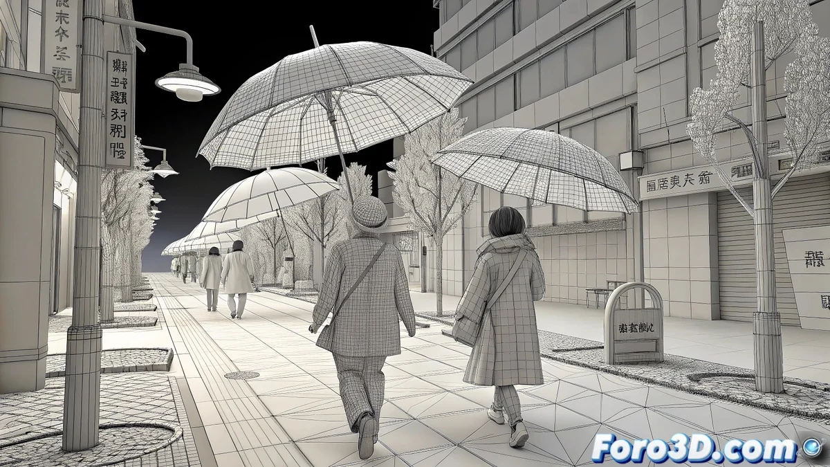

Para ilustrar este hábito en 3dsMax, modela una calle japonesa urbana con peatones portando paraguas. Puedes usar personajes animados caminando bajo la luz fuerte del sol, algunos paraguas transparentes, otros con revestimiento UV. Añade tiendas de conveniencia con paraguas visibles en exteriores, y materiales que reflejen la luz solar.
Detalles técnicos y efectos visuales
- Modela paraguas con geometrías variadas: paraguas plegables, largos, transparentes, con revestimientos reflectantes.
- Usa iluminación alta (sol brillante) que proyecte sombras duras, y simula brillos sobre superficies metálicas o plásticas.
- Materiales UV-cut, transparencias, reflexión ligera si el paraguas tiene recubrimientos especiales.
- Texturas detalladas para ropa de verano, calles húmedas si hubo lluvias matinales, hojas, asfalto.
1. Preparación del proyecto
  • Abre 3ds Max y crea un nuevo archivo. Guarda como paraguas_japon.max.
  • Configura unidades a metros: Customize > Units Setup > Metric.
  • Organiza capas: Personas, Paraguas, Entorno, Cámaras, Luces.
2. Modelado del paraguas
  • Crea un cilindro delgado para el mástil.
  • Agrega un cono invertido o plano con modificador Bend para la tela del paraguas.
  • Añade varillas con cilindros delgados distribuidos radialmente (Array Tool).
  • Crea la empuñadura con un cilindro curvado usando Bend o FFD.
3. Modelado de las personas
  • Usa biped o CAT para crear figuras humanas básicas.
  • Mantén proporciones realistas pero con detalle simplificado.
  • Posa algunas figuras caminando con paraguas abierto.
  • Duplica personajes para simular multitud en la calle.
4. Escenario urbano
  • Plano para el suelo con textura de acera.
  • Crea volúmenes simples para edificios al fondo.
  • Agrega detalles mínimos como farolas o árboles estilizados.
5. Materiales
  • Paraguas: colores variados (rojo, azul, blanco) con ligera reflexión.
  • Ropa: tonos neutros y veraniegos.
  • Edificios: grises y beige.
  • Suelo: textura con patrón de acera o pavimento.
6. Iluminación
  • Usa un Daylight System para simular luz solar intensa.
  • Ajusta la luz a un ángulo alto para dar sensación de verano.
  • Agrega rebotes con Skylight para luz ambiental suave.
7. Cámaras
  • Cámara principal: vista a nivel de calle mostrando varias personas bajo paraguas.
  • Cámara secundaria: detalle cercano de una persona con paraguas abierto.
  • Configura DOF suave para enfoque más realista.
8. Render
  • Motor: Arnold o V-Ray (según disponibilidad).
  • Resolución: 1920x1080 px o superior.
  • Samples: 256–512 para calidad equilibrada.
  • Exportar a PNG o EXR.
