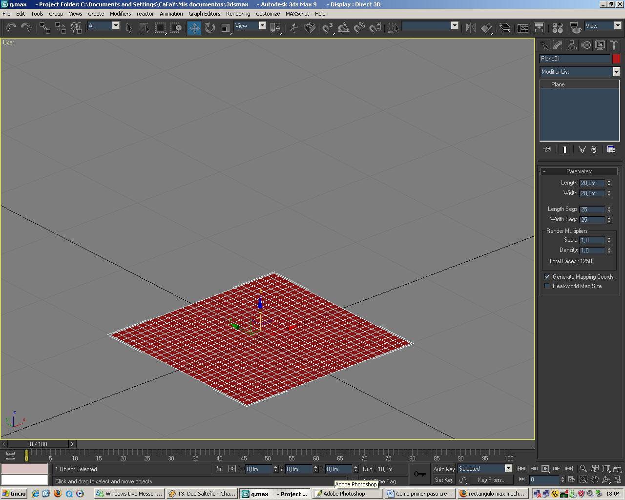

    Como primer paso creamos un plano de 20mts x 20mts, con 30 divisiones de cada lado (recordemos que a medida que más divisiones le asignemos más calidad tendrá nuestra tela, pero con el consiguiente problema de la cantidad de polígonos.
Nombre: 01.jpg
Visitas: 808
Tamaño: 215.5 KB

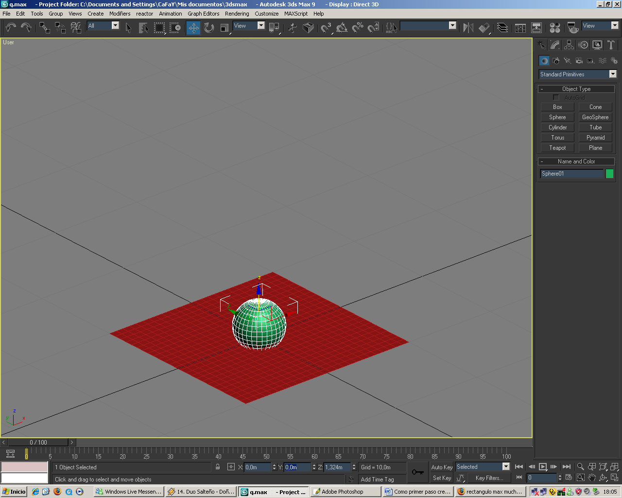

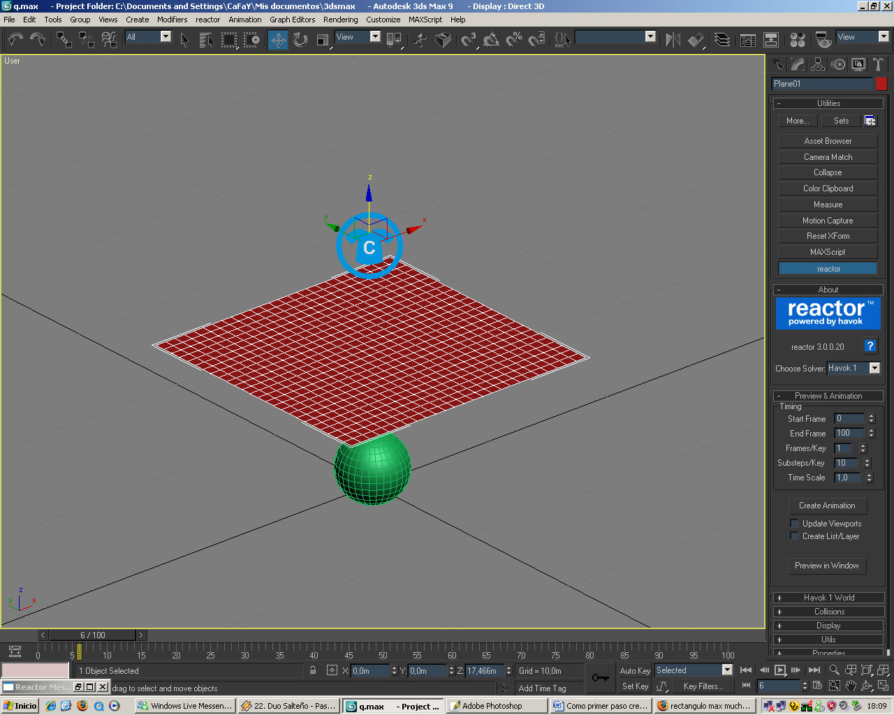

    A continuación creamos el objeto al cual aremos caer nuestra tela, en este caso para simplificar yo e puesto una esfera.
Nombre: 02.jpg
Visitas: 830
Tamaño: 161.1 KB

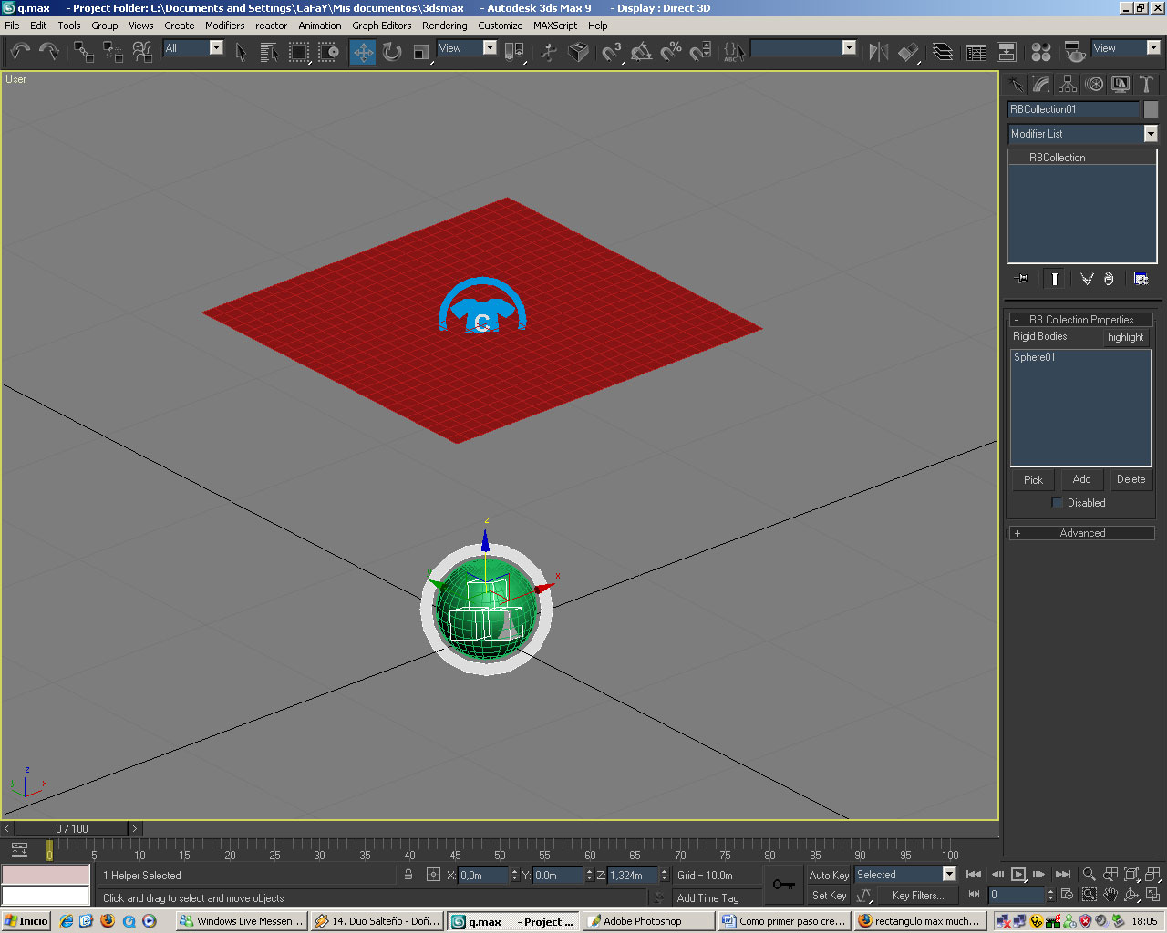

    -Ahora vamos a darle altura a el plano. O sea la altura de la cual va a caer para así cubrir la esfera o el objeto que hallamos puesto abajo.
    Luego con el plano seleccionado vamos a : Reactor, create object, Cloth collection.
    Seleccionamos la esfera y le aplicamos desde la misma ubicación : rigid body collection.
Nombre: 03.jpg
Visitas: 757
Tamaño: 169.0 KB

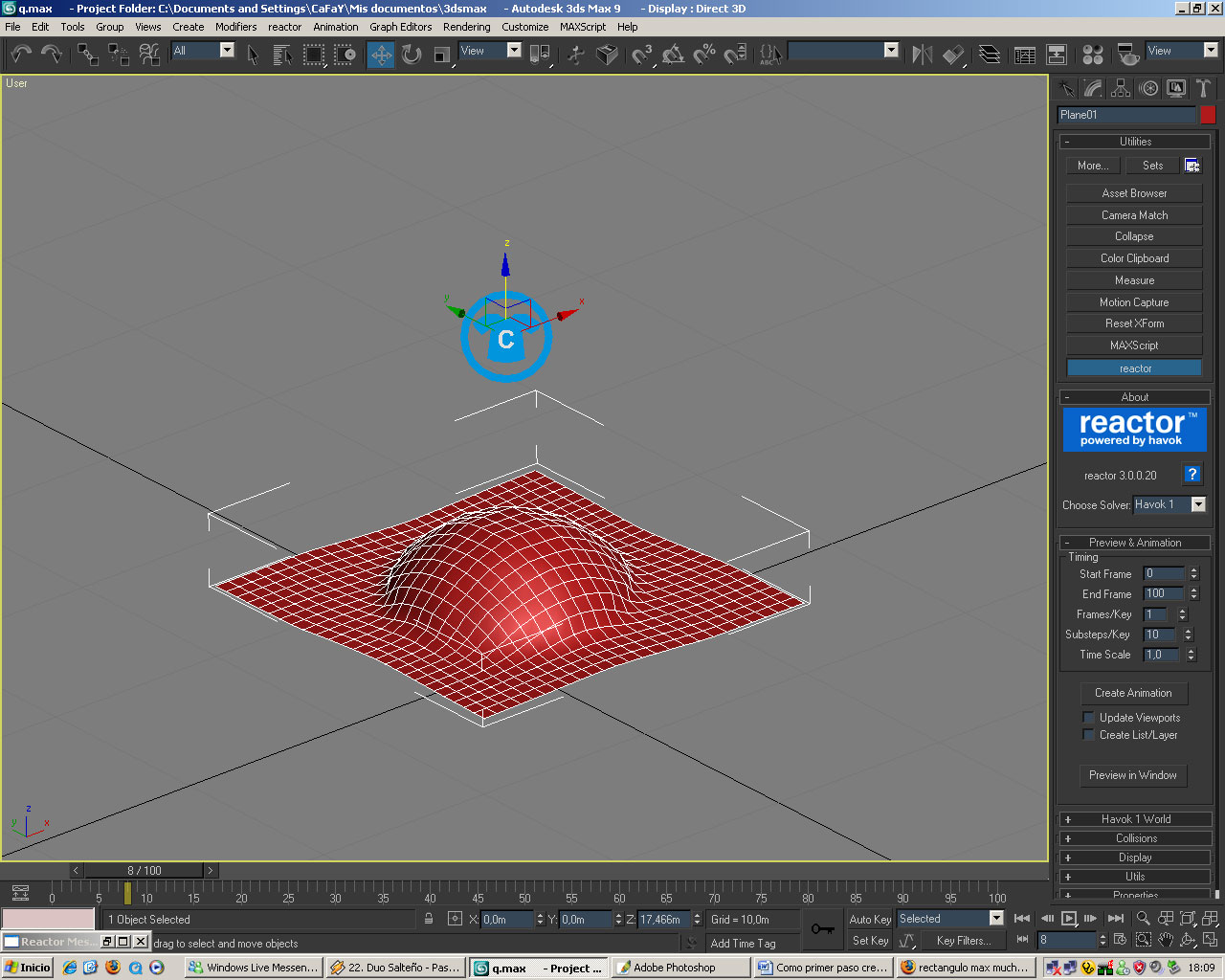

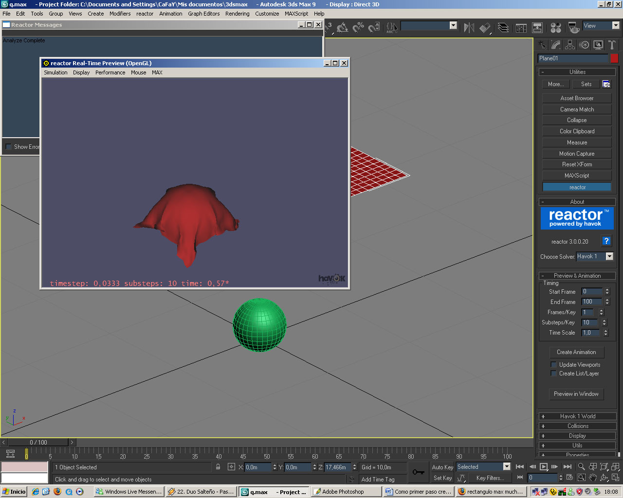

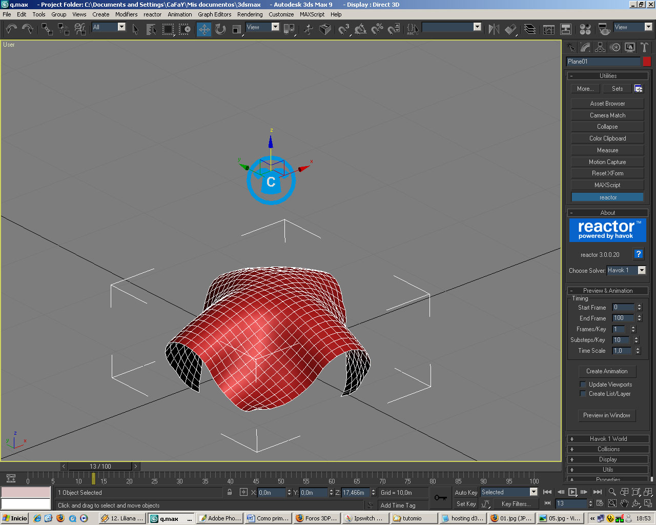

    -Luego con el plano seleccionado vamos a utilities, entramos al panel Reactor, abrimos la ventana preview y animation y hacemos click en preview in Windows.
Nombre: 04.jpg
Visitas: 487
Tamaño: 177.8 KB

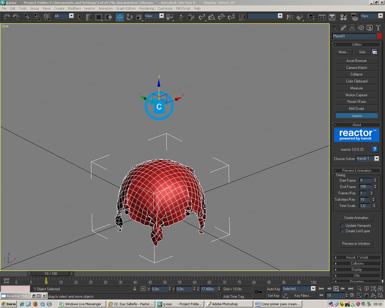

    -Una vez que término el cálculo apretamos la letra p y vemos los resultados, si nos a gustado entonces le damos a el botón create animation.
    De esta forma podemos visualizarlo en el viewport y corriendo los fotogramas elegir como queremos dejar nuestra tela y convertirlo a editable Mesh, o bien guardarlo como animación.
Nombre: 05.jpg
Visitas: 521
Tamaño: 243.4 KB

    Algunos parámetros a tener en cuenta:
    En el modificador Reactor Cloth.
    Damping: cuanto mayor sea el valor la tela va a flamear más.
    Stifness: a mayor valor le asignamos más rigides.
    Avoid self-intersections: esta función hace que cuando los planos caen no se junten y por lo tanto choquen y se despeguen, es mucho más real el resultado, pero también el tiempo de cálculo.
    Recordemos que podemos usar el modificador Shell para darle espesor al plano.
Nombre: 08.jpg
Visitas: 1003
Tamaño: 223.1 KB
    Podemos ver que la tela ya no se choca entre sí.
    Bueno, espero que haya servido, y que se entienda (creo que eso es lo más importante) les dejo un saludo grande a todos.
