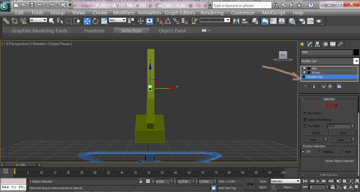

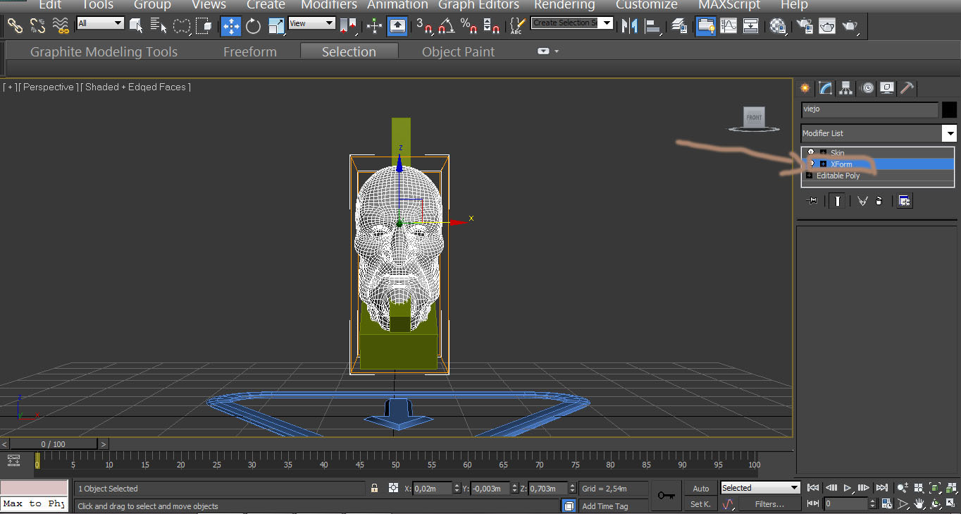

    Hola a todos, el problema es que hice una cabeza en ZBrush y lo exporte a 3dsmax cuando abro el archivo la cabeza no queda centrada en la grilla y lo acomodo, comienzo a utilizar Morpher para hacer gestos, pero se me arrastra la cabeza.
    También utilizo XForm, pero cuando hago click en editable poly la cabeza se me pone como estaba desde le inicio es decir no centrada.

    ZBrush no guarda información de posición global como lo hace Max. Así que cuando exportas desde ZBrush en OBJ o FBX, la geometría puede llegar a Max desalineada o fuera del centro sin que eso afecte dentro de ZBrush. Pero en 3ds Max, el modificador Morpher requiere que los objetos base y los morph targets tengan exactamente la misma posición, escala y rotación. Si no es así, obtendrás ese arrastre raro o incluso deformaciones inesperadas.
    Solución efectiva: XForm y colapsado correcto
    El modificador XForm es la herramienta clave, pero su uso tiene truco. Aplícalo tanto al modelo base como a cada uno de los morph targets (las variantes de expresión que exportaste desde ZBrush), y luego colapsa el XForm a Editable Poly antes de aplicar el Morpher. Si aplicas Morpher y luego entras a Editable Poly, se pierde el reset y vuelve la posición original no deseada. Siempre colapsa justo después del XForm para que los valores de transformación se congelen correctamente.
