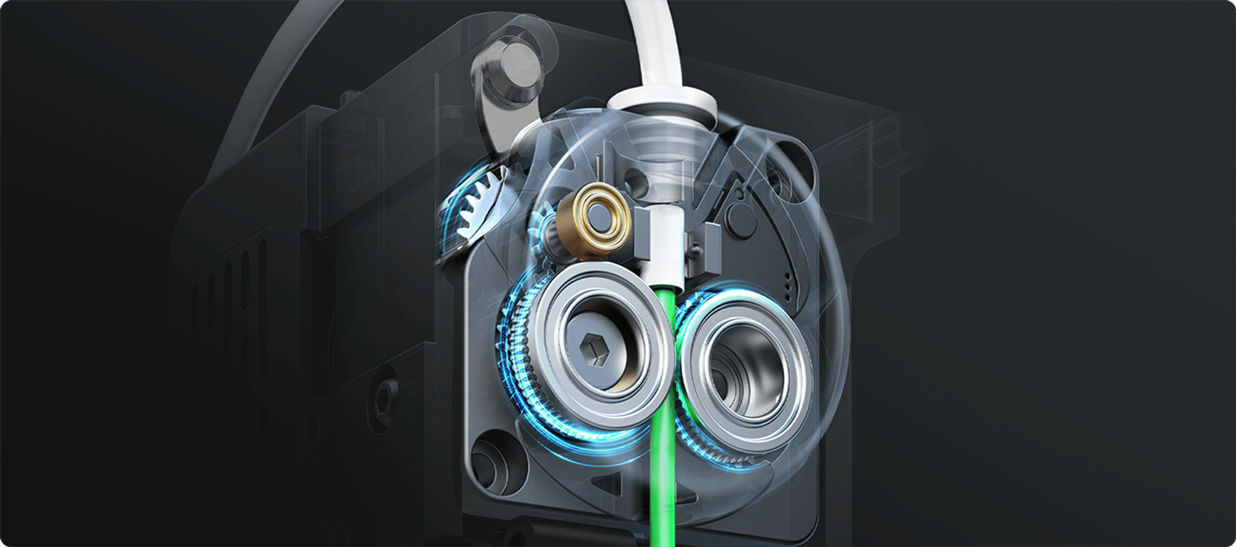

    ¿Esta pieza podría ser válida para la ender 3 v3?
    Gracias.
    22,347
    Yo creo que no, el cabezal de la V3 si no me equivoco es bastante diferente.
    De todas formas en las especificaciones pone que vale para TPU
    Lo que no se, es si es un TPU normal o es alguno que es un poco mas rígido para que no se doble
