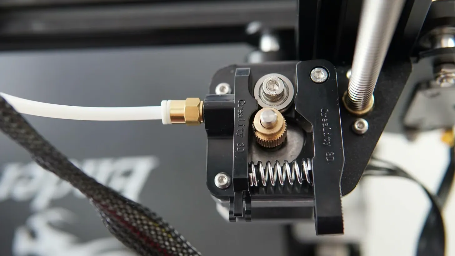

    En medio de los debates acerca del extrusor de la Ender 3, es común destacar la posibilidad de que el filamento se doble en la parte fría después de pasar por el engranaje dentado. Este problema se torna más evidente con el filamento flexible, ya que tiende a doblarse, y el movimiento del motor del extrusor no se transfiere de manera adecuada.
    Totalmente metálico
    Un extrusor completamente metálico mejorado puede prevenir eficazmente que el filamento se doble en su interior. No obstante, si el presupuesto no permite esta opción, la mejora del extrusor desarrollada por el usuario de Thingiverse joshvv podría presentarse como una solución viable. Incluso algunos creadores sugieren la ingeniosa idea de emplear una pajita para mantener el filamento recto; la clave aquí es evitar cualquier inclinación indeseada.
