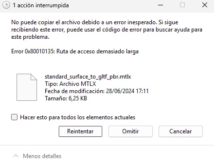

    Esta comprimido y al intentar descomprimirlo dice que no puede pues tiene algunos archivos con el nombre muy largo y windows 11 no deja que prosiga la extracción...

    Lo acabo de probar y me pasa lo mismo, además si lo intento ejecutar me salta el antivirus.

    El fallo de nombre de archivo demasiado largo, se soluciona descomprimiendo en una ruta más corta, por ejemplo en una carpeta c:\blendergooengine\.
    El problema lo tiene el nombre de la carpeta a descomprimir.

    Al final he podido instalarlo ...

    Sí... eso ya pasó con alguna de las últimas versiones.
    Solo hay que mover el ZIP a C:/ por ejemplo y descomprimir.
    Luego lo solucionaron con la versión oficial, pero siguen cometiendo este mismo fallo.

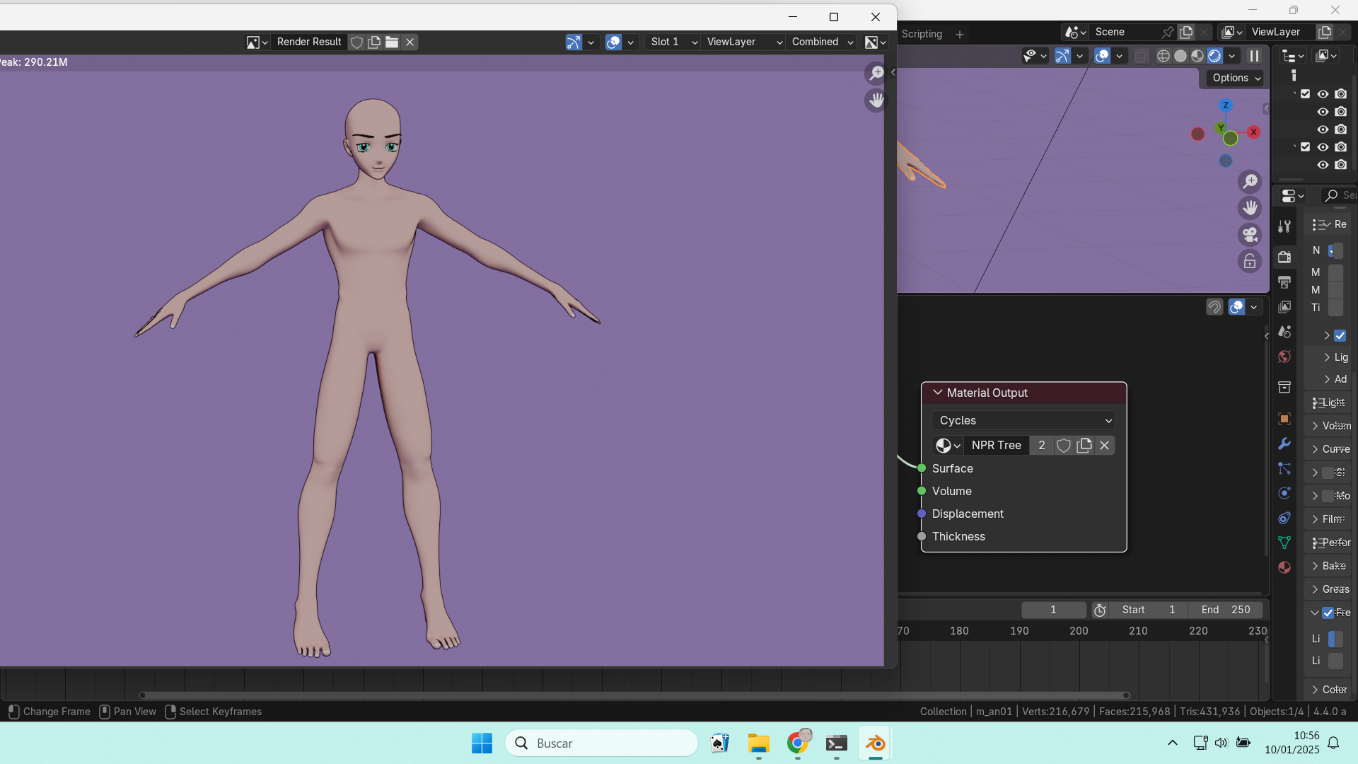

    De momento solo veo que han puesto el Nodo con la opción de NPR pero no veo ni luces muevas ni nodos diferentes de los que ya trae la versión normal... (me estaré pasando algo por alto).
    Esto creo que está en pañales todavía.
