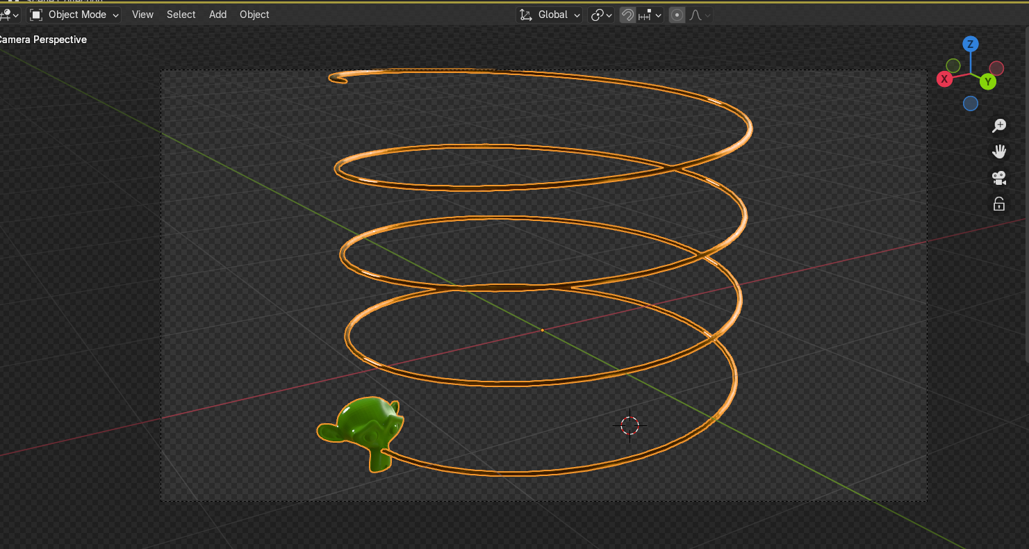

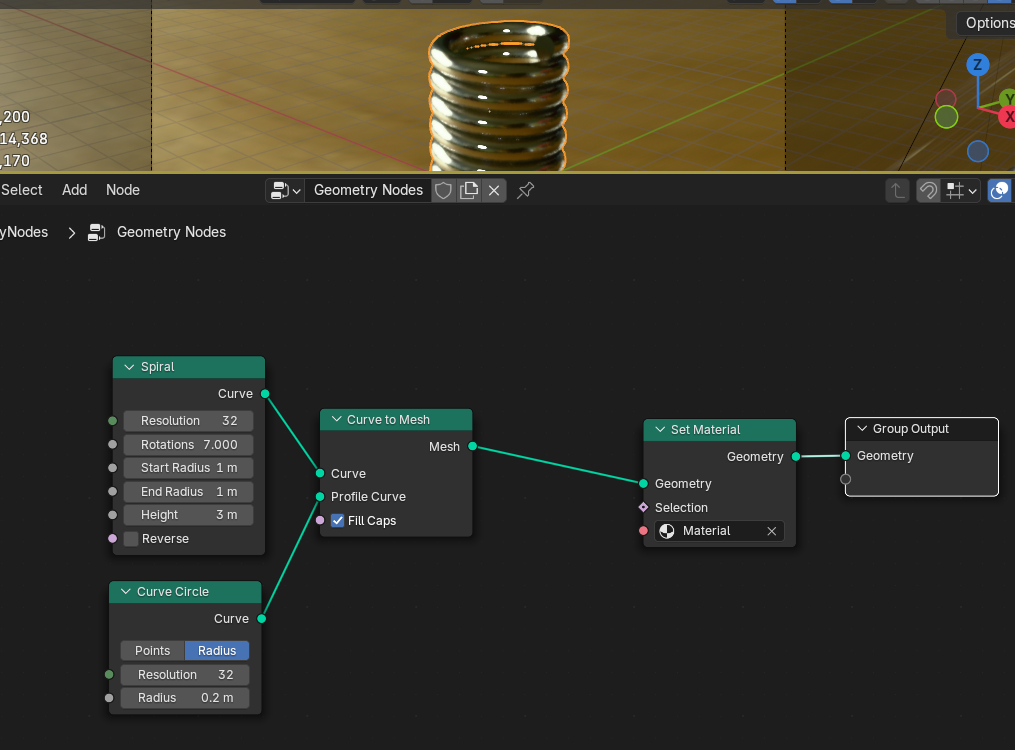

    Un mini tutorial para hacer un muelle animado con Geometry Nodes.
Nombre: MUELLE_1.png
Visitas: 318
Tamaño: 288.7 KB
    Última edición por Soliman; 05-11-2024 a las 14:51

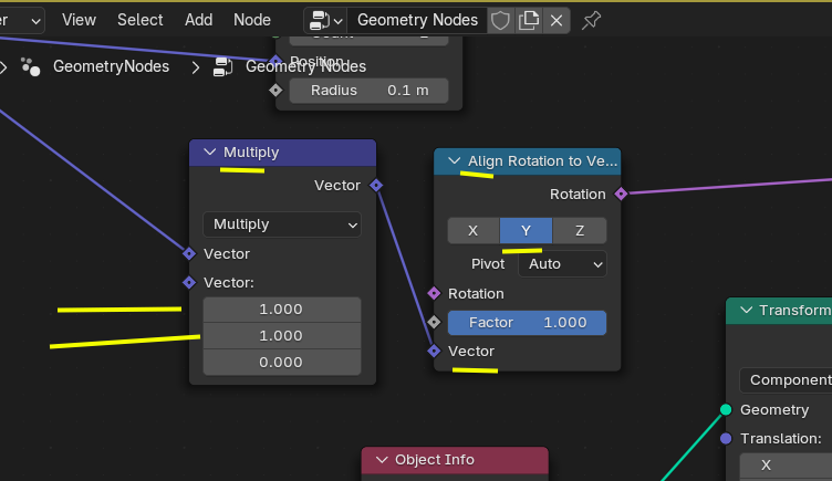

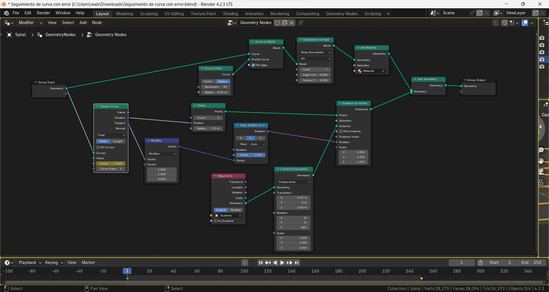

    Se trata de poder seguir una espiral sin que el objeto gire sobre su ejes en según que partes de la espiral.
    He subido un vídeo donde lo explico muy por encima..... aunque creo que se entiende.
    Última edición por Soliman; 12-11-2024 a las 11:14
