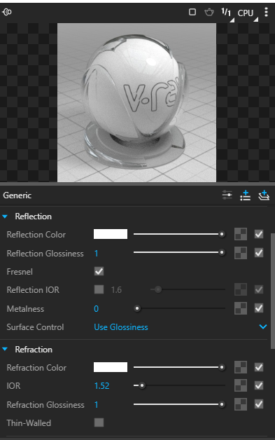

    Hola, estoy usanddo vray 5.20 mas sketchup, una disculpa por la tardanza, te muestro unas capturas, tal vez es un efecto normal pero ya por cuestiones de aprendizaje, quisiera saber que es lo que provoca ese reflejo, aqui te muestro unas capturas del reflejo en cuestion del que hablo, el modelado y la configuracion del material, en si soy un novato en esto pero me encanta el resultado de vray, por eso prefiero esa herramienta aunque sea mas dificil que otras.

    Pues de V-Ray no tengo ni idea.. de todas formas, prueba a bajar el IOR que creo que lo tienes muy alto.
    ¿Y no será que tienes algún objeto oculto con esa forma?
    EDITADO
    He mirado en Autodesk y si que tiene los valores de cristal correcto..
    Help
    Yo hubiera dicho, que con 1.35 ya tendría suficiente.
    Última edición por Soliman; 21-10-2024 a las 19:01
