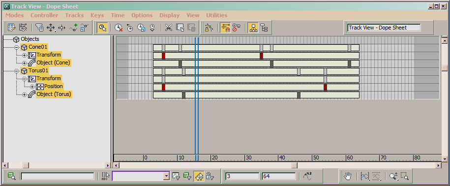

    Con la ventana Track View - Dope sheet. En ella puedes seleccionar la animación de algunos o todos los objetos, con el botón select time, y luego usar el botón (o el menú) reverse time.
    En la Dope sheet aparecen anidadas todas las pistas animables, desde dimensiones y propiedades de los objetos, hasta los materiales.
    El icono presionado de la barra inferior es un filtro que (en este caso) solamente muestra las pistas que contienen animación.
    Espero te sirva.
