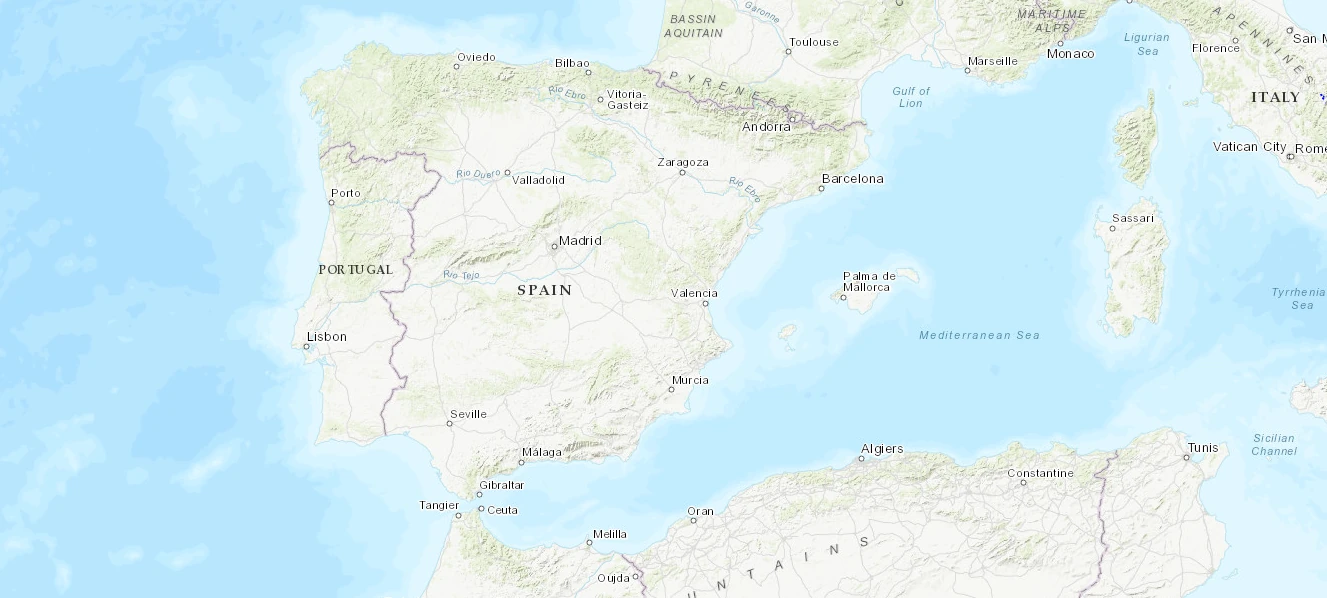

    Hola crack!! muchas gracias por el mensaje, perdona que no te haya agradecido antes pero es el fin de semana cuando tengo un poco más de tiempo.
    He seguido los pasos que me indicas pero me quedo en esto:
Nombre: 2024-03-24_10h30_00.png
Visitas: 1429
Tamaño: 230.4 KB
    Mi idea era llegar a esto otro:
Nombre: 2024-03-24_10h29_37.png
Visitas: 1368
Tamaño: 267.1 KB
    Puedo llegar a conseguir los dos archivos por separado, montañas y ruta, pero me parece que sería muy complicado combinarlas para que cuadren entre sí, ¿no crees? ¿Se te ocurre algo?
    Lo haría en un solo color y la ruta en sí la pintaría a mano con otro color para resaltarlo.
    Gracias de nuevo.
    Saludos.

    Hola, si no me equivoco, lo que quieres es más bien un contorno del mapa.
    ¿Has mirado si esto te sirve? Generar líneas del contorno.
    Un saludo.

    Sí, sería lo que se comenta en este vídeo. Muchas gracias. Veo que hay que hacerlo a mano, no?
    Pensé que había alguna opción para ya tenerlo todo en el mismo fichero.

    Realmente sería lo que comenta el compañero Soliman.
    Perdona si no me expliqué bien antes. Lo que quiero es eso, imprimir el track que he hecho sobre el contorno de la zona por la que he pasado.
