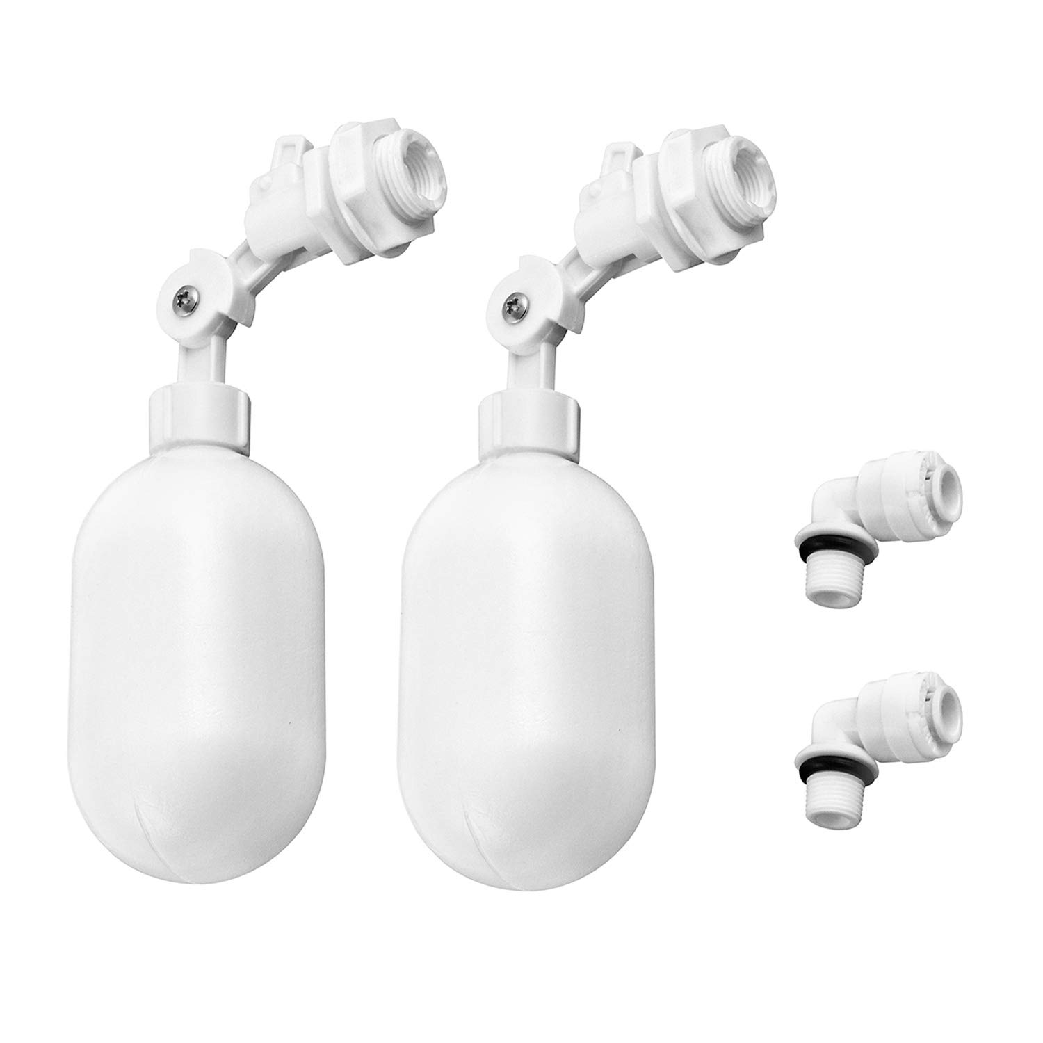

    Estoy haciendo un montaje e ideando un sistema, y me haría falta poder tener un modelo STEP de una boya para ósmosis.
    Concretamente es este elemento:
Nombre: valvula-nivel-flotador-osmosis.jpg
Visitas: 111
Tamaño: 71.4 KB
    He buscado mucho esta tarde (en las páginas que yo conozco).
    Sólo he encontrado esto:
    - Water level float valve
    Pero los ficheros descargados no son un STEP para poder importar un componente a mi diseño actual (son archivos con extensión .SLDPRT), y no soy capaz de ver si se pueden acoplar, etc.
    He buscado incluso en internet de "conversores SLDPRT a STEP" pero no he conseguido nada.
    Mi conocimiento para esto, es a modo usuario básico. Lo digo por si comento alguna cosa incorrecta, que se sepa de antemano
    Muchas gracias!!!

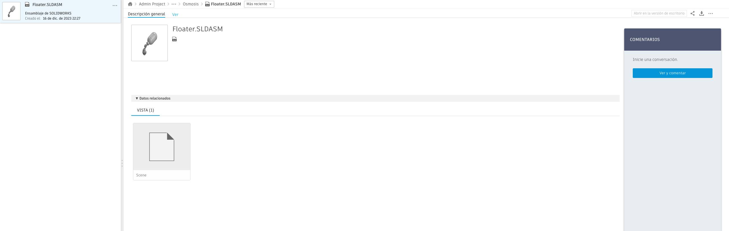

    Pues te comento y documento con capturas (atendiendo nuevamente a que mi experiencia, no es muy amplia en esto).
    Si yo le doy a "cargar" estos ficheros "SLDPRT" en Fusion360, lo que ocurre es esto:
Nombre: fusion360-cargar-ficheros-SLDPRT.jpg
Visitas: 95
Tamaño: 35.7 KB
    Sobre cada uno de ellos, las acciones a realizar son "sólo" estas:
Nombre: fusion360-SLDPRT-opciones.jpg
Visitas: 103
Tamaño: 10.2 KB
    Para poder usarlo en el diseño actual (como cualquier otro componente) me debería salir una opción que dice "Insertar en el diseño actual"
    Si trabajo sobre el fichero que se ve en la primera captura (cuarta fila, segundo elemento), que es el SLDASM, le hago "click" 2 veces y me lleva a la versión OnLine de Fusión360
Nombre: SLDASM-en-fusion360-online.jpg
Visitas: 100
Tamaño: 44.7 KB
    Y de aquí, no consigo sacarlo en formato STEP ni nada compatible como un componente reutilizable completo para usar en mis diseños.
    Y si pulso en cualquiera de los otros elementos que se ven en mi primera captura de este mensaje, pasa igual, me lleva a la versión OnLine de Fusion360, con las mismas opciones que se ven en la última captura.
