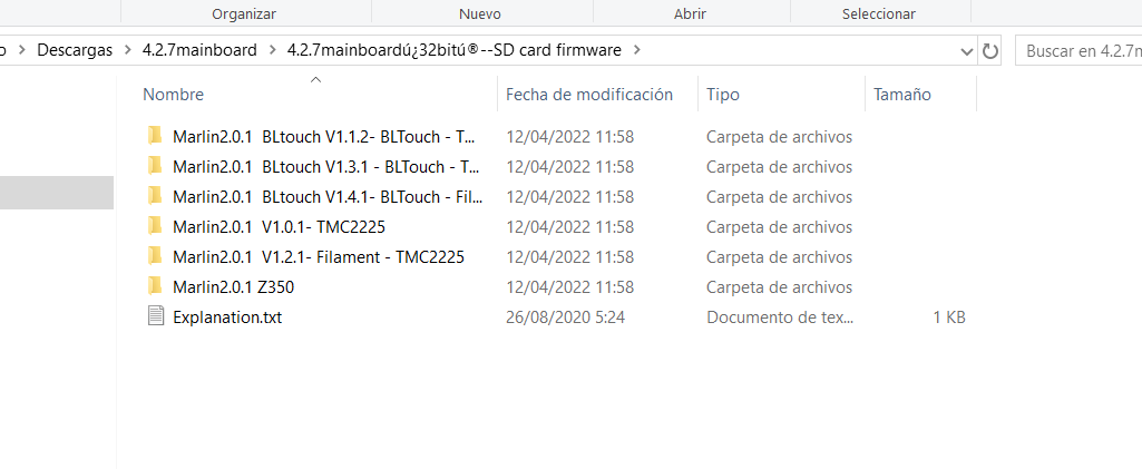

    Eso descargará un ZIP.
    Descomprimes el ZIP y verás varias opciones.
    Si tienes una placa nueva 4.2.7, debería incluir los nuevos TMC2225.
    Pero eso ya debes revisarlo tú para determinar qué modelo tienes.

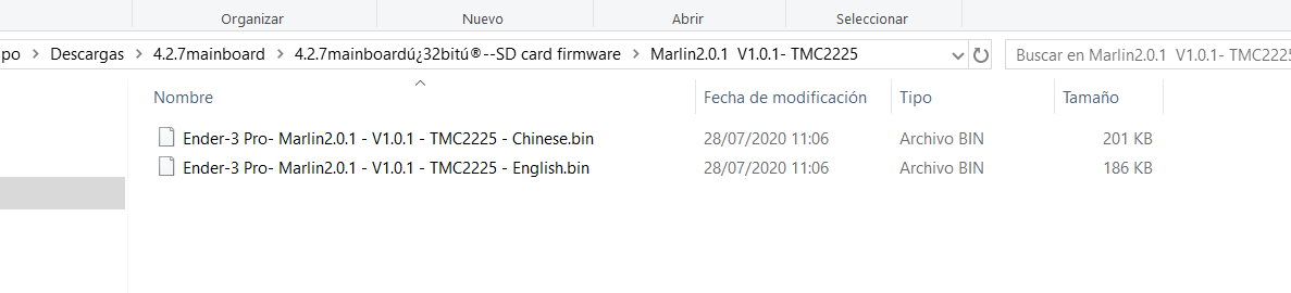

    Y en esas carpetas, es cierto que aparece una versión en chino y otra en inglés (ambas deberían estar disponibles).

    Para estar completamente seguro, es preferible seleccionar aquellos que indiquen "Multilanguage".
