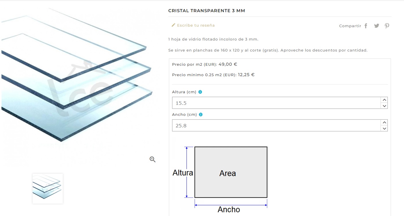

    ¿Qué te parecen estas medidas? Creo que son las correctas, pasándolo de mm a cm.
Nombre: cristal.jpg
Visitas: 62
Tamaño: 116.9 KB

    Nov 2023
    6
    Cita Iniciado por javifreak Ver mensaje
    Dejo el enlace de la web: https://lacasaenmarcada.com/cristale...ente-3-mm.html
