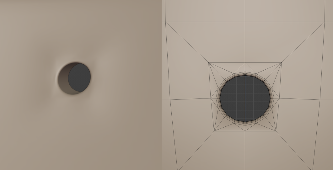

    Buenas. Estoy haciendo pruebas para hacer un agujero en un modelo.
    El modelo tiene un modificador de subdivisión.

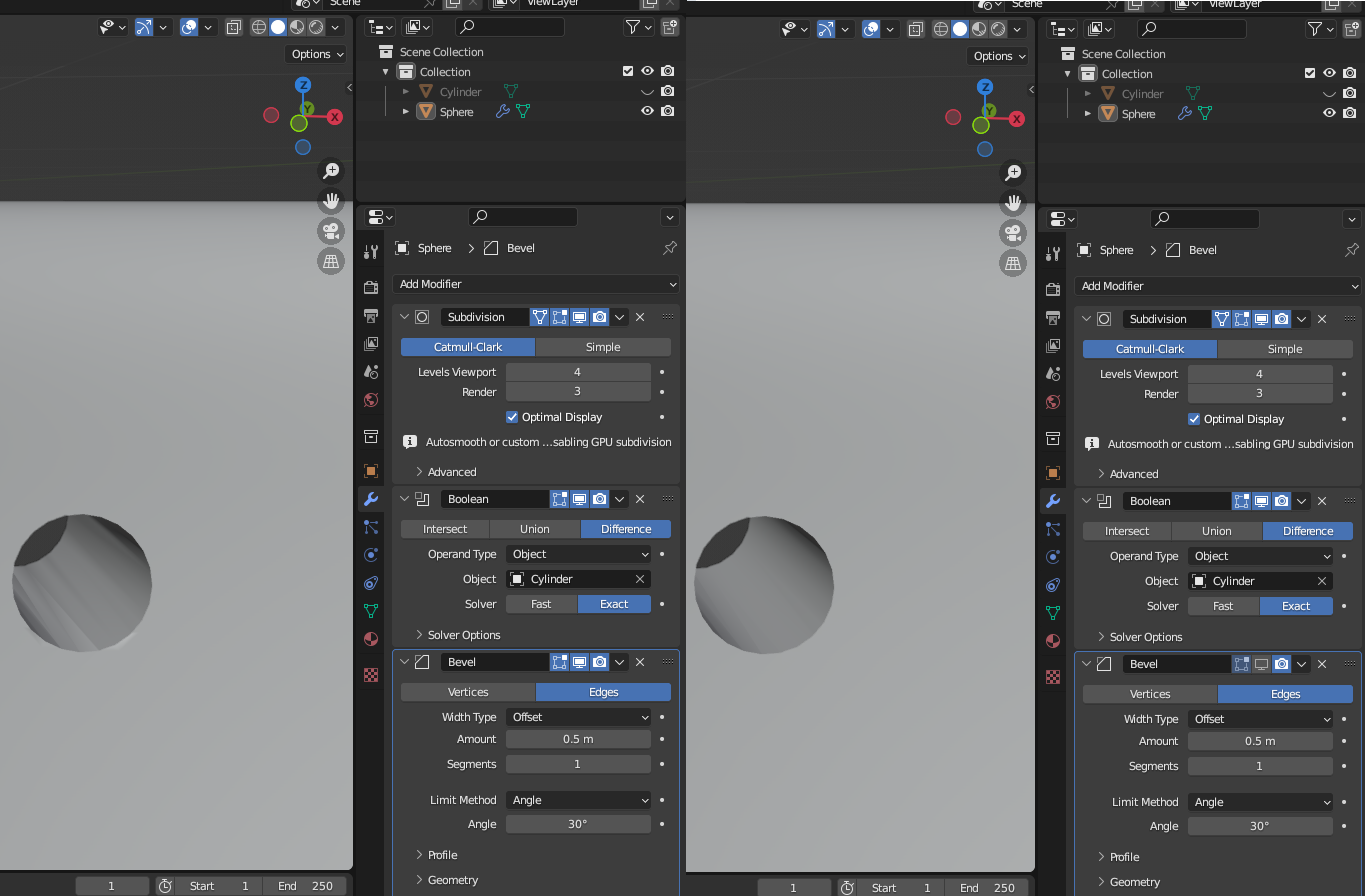

    El agujero se hace bien con "booleano", pero queda muy afilado en los bordes. Estaba intentando meter un "bevel", pero no parece que quede bien; crea algunos artefactos y no redondea tanto como quisiera.
    Si aplico los modificadores y pruebo Control+B, no queda bien por cómo está la geometría después del "boolean", y al aplicar el SubSurf me crea más geometría (aunque en principio no es un problema para este proyecto).
    ¿Algún consejo sobre cómo hacer este biselado de manera más efectiva?
    ¡Gracias!
Nombre: bool.png
Visitas: 200
Tamaño: 194.4 KB
ID: 246959   Clic en la imagen para ver su versión completa.
Nombre: bevel.png
Visitas: 206
Tamaño: 133.5 KB

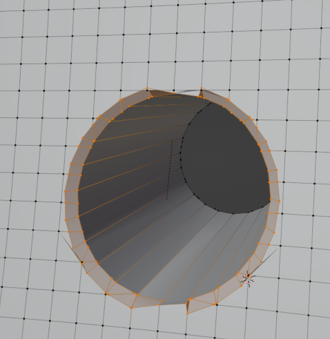

    Podrías probar con hacer un agujero desde un solo vértice (Bevel Vertices).
    Luego triangulizas con Ctr+T

    Muchísimas gracias, Soliman. No conocía esta opción.
    He probado y queda mucho mejor, se ve algún pequeño artefacto en el modelo en las caras que hemos triangulado pero ya lo apañaré moviendo vértices o lo que sea.
Nombre: vebel.png
Visitas: 223
Tamaño: 48.2 KB
    Muchas gracias!

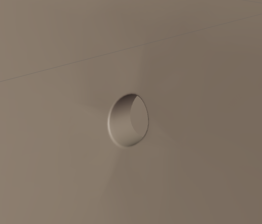

    Creo que así queda algo mejor...
    Lo que he hecho es borrar el vértice dónde iba a hacer el bevel para borrar esas 4 caras, luego las he extruido para hacer una cara central.
    Después esa cara la he subdividido y desde su vértice central es cuando he hecho el bevel, lo de triangular etc...
Nombre: vebel2.png
Visitas: 243
Tamaño: 200.5 KB

    Si, es parecido, pero con mas edges cerca del centro, así consigues que no haya tanta tensión en la zona .....
    Saludos
