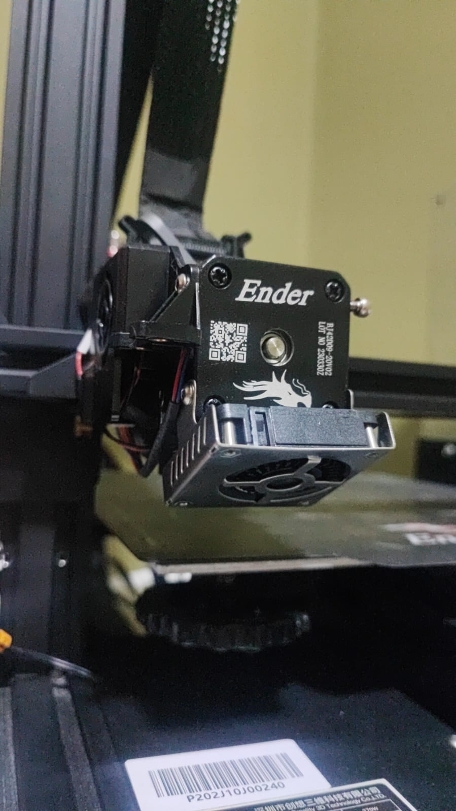

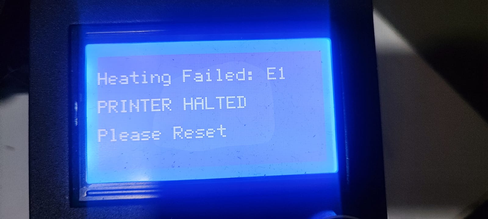

    Gente, ¿qué tal? Tengo una Ender 3 Pro y quise actualizarla cambiándole el cabezal por uno de la S1 Pro. Lo instalé de acuerdo al manual que venía, pero al momento de imprimir me aparece el error que figura en la foto. No sé qué podría hacer, ya que tengo el temor de terminar quemando la tarjeta y quedarme sin impresora. Espero con sus comentarios poder llegar a la solución. Les agradezco de antemano.

    El error que te aparece es un error de temperatura, lo que significa que el cabezal está detectando una temperatura más alta de la que debería. Esto puede deberse a varias cosas:
    El sensor de temperatura está mal instalado o dañado. Comprueba que el sensor esté instalado correctamente y que no esté dañado.
    El cabezal está mal instalado o dañado. Comprueba que el cabezal esté instalado correctamente y que no esté dañado.
    El firmware de la impresora está obsoleto. Actualiza el firmware de la impresora a la última versión.
    Para comprobar el sensor de temperatura, puedes hacer lo siguiente:
    • Apaga la impresora.
    • Desconecta el sensor de temperatura del cabezal.
    • Conecta el sensor de temperatura a un multímetro.
    • Con la impresora apagada, mide la resistencia del sensor.
    La resistencia del sensor debe ser de aproximadamente 100 ohmios a temperatura ambiente. Si la resistencia es diferente, el sensor está dañado y debe ser reemplazado.
    Un saludo.
