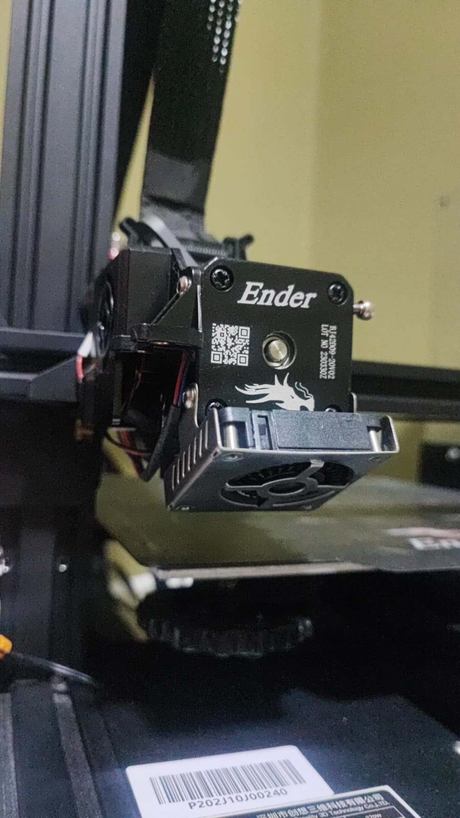

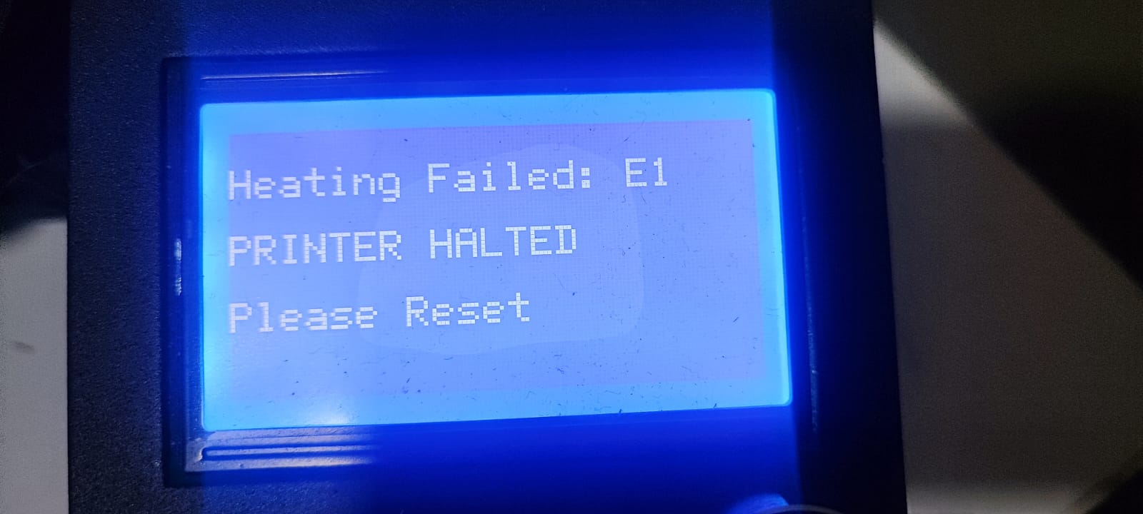

    Error en Ender 3 pro
    Gente que tal, tengo una Ender 3 pro y la quise actualizar cambiandole el cabezal de una S1 pro, la he instalado de acuerdo al manual que me vino pero al momento de imprimir me aparece el error que figura en la foto. No sé que podría hacer ya que tengo el temor de terminar quemando la tarjeta y quedarme sin impresora. Espero con sus comentarios pueda llegar a la solución. Les agradezco de antemano.
