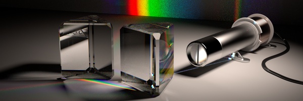

    Hola.
    La escena está basada en un experimento antiguo que hizo Thomas Anagnostou con Rhino3d hace ya años para dividir la luz blanca en sus diferentes colores básicos.
    Una noche de render.
    Adjunto una foto de la dispersión real de este experimento.
Nombre: file_412778.jpg
Visitas: 63
Tamaño: 66.0 KB
    Un emisor plano encerrado en un cañón con dos paneles verticales para dirigir la luz. Los prismas tienen un ior de 1,85 y un abbe de 23,80. Materiales plásticos, metálicos, madera, etc.
    Os dejo un dxf con los prismas y el cañón.
    Un saludo.

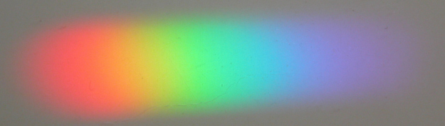

    La segunda imagen fue el resultado real de una prueba que hizo sobre papel y prisma físico.
Visitas: 54
Tamaño: 66.0 KB
    Un saludo.

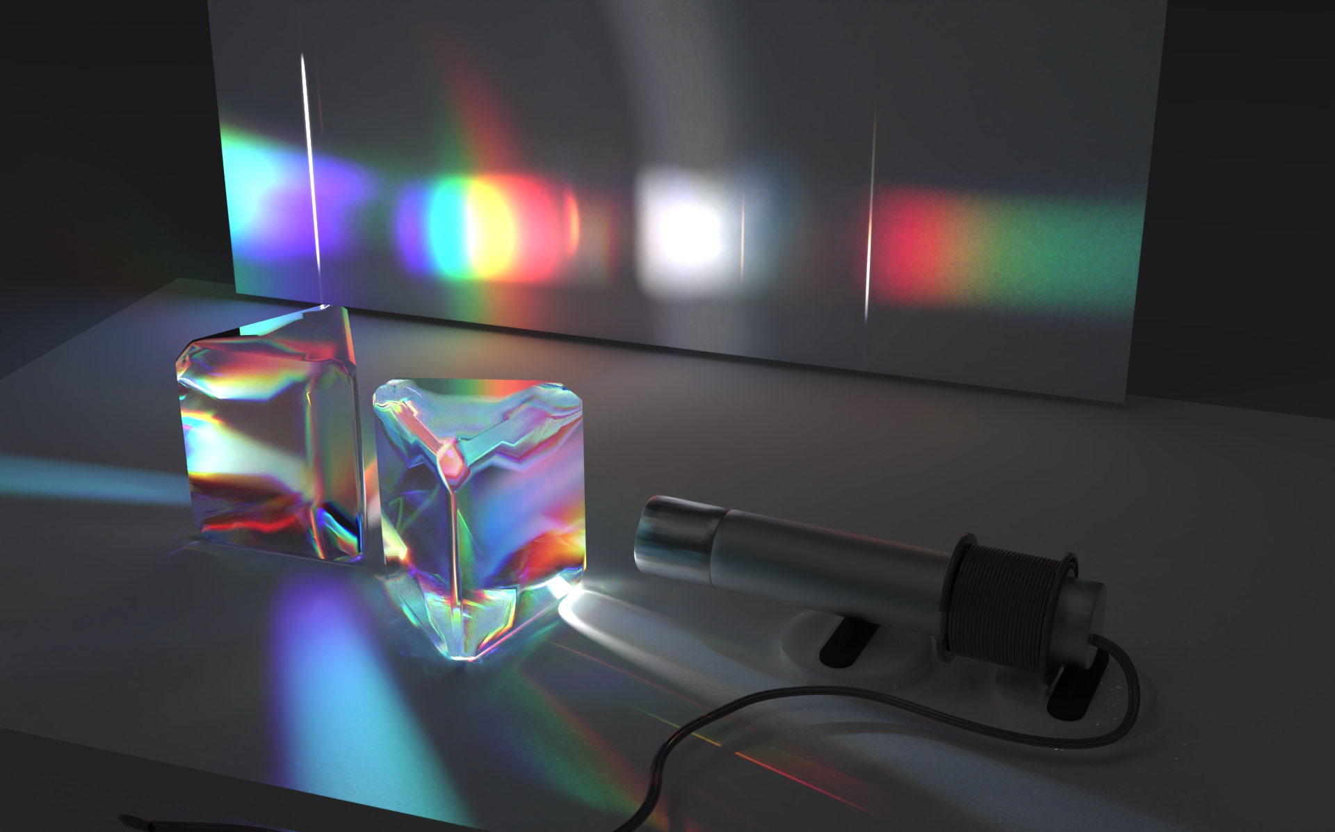

    Esta fue su última prueba. Compartió los dxf para que se pudiera probar.
Nombre: DoubleDisp00.jpg
Visitas: 71
Tamaño: 38.9 KB
    Un saludo.

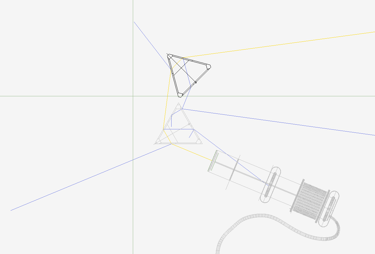

    Esta es la idea.
Nombre: Prism - ExpectedRays-SF57.jpg
Visitas: 61
Tamaño: 131.3 KB
    Un saludo.

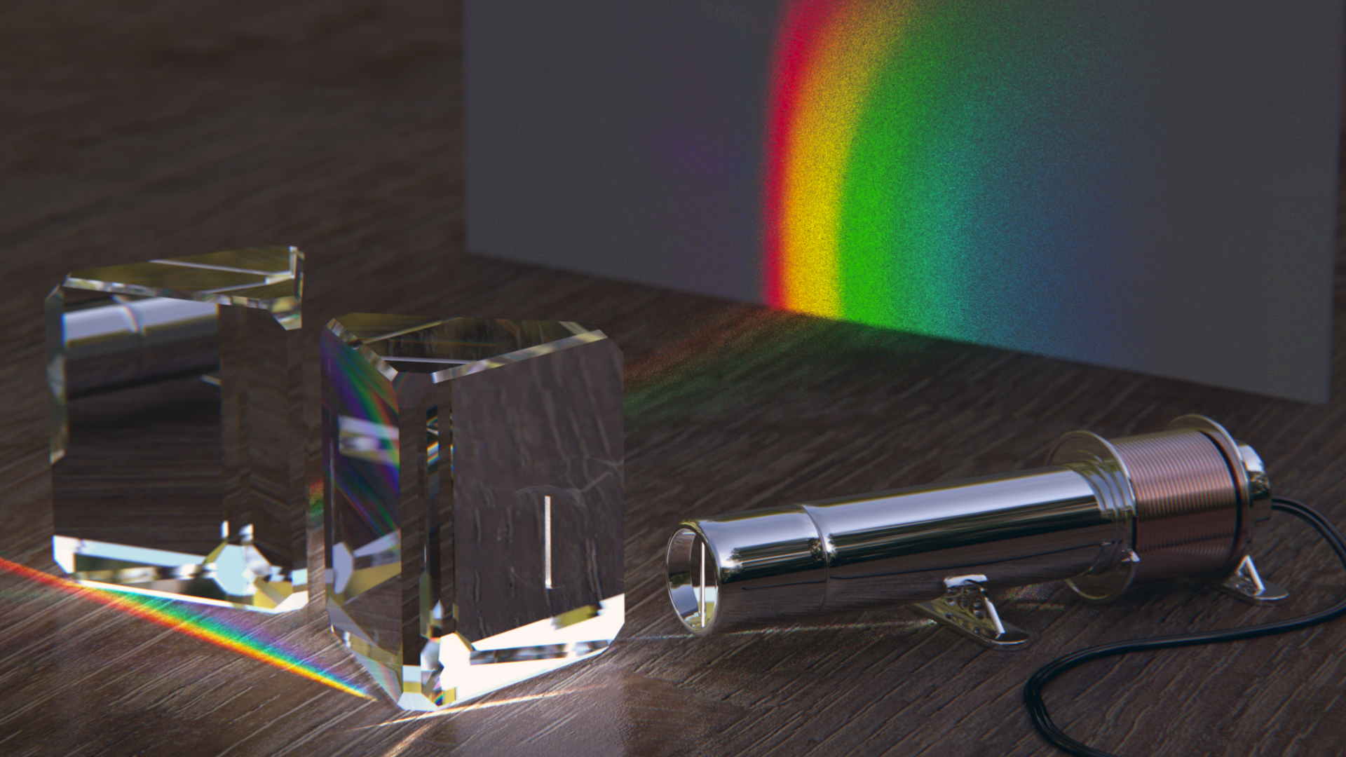

    Bueno, vamos por partes... Vray no uso más (salvo GPU, aunque no me gusta porque es muy lento, comparado con Vantage), Corona no uso porque solo es CPU y no uso más CPU (pues me he encaprichado a exigirle el todo por el todo a los motores por GPU)
    Es decir, lo que no se puede hacer por GPU, no se hace.
    Pero, olvidé que para estas cosas tengo Keyshot por GPU! asi que aquí vá
Nombre: Dispersion prisms01.jpg
Visitas: 60
Tamaño: 467.3 KB
    Tiempo de render 1 minuto 40 segundos a 1920x1197
    Saludos!

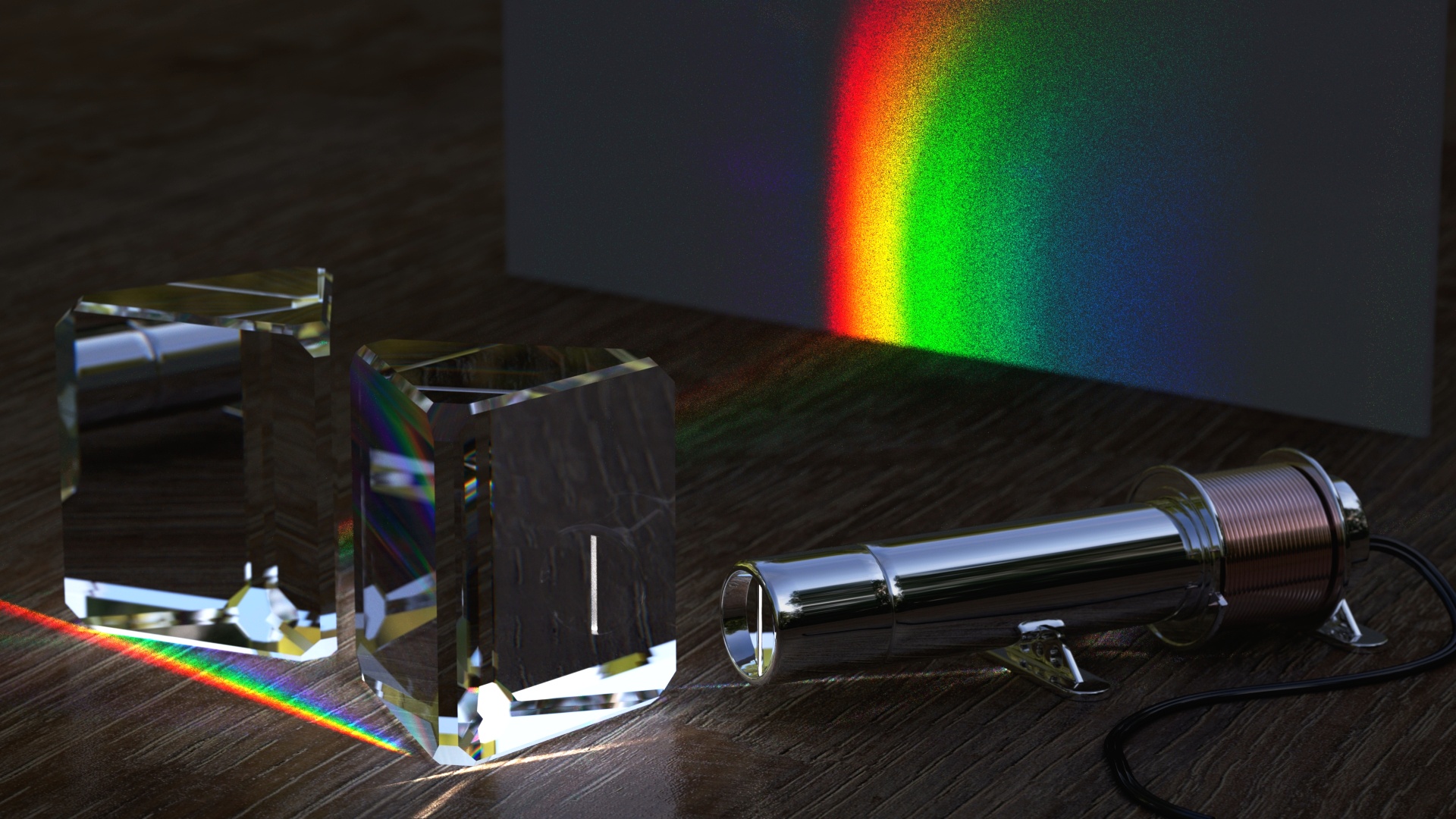

    Y este también a 4000 samples, pero con los bounces a 24, lo cual Keyshot le llama "modo joyería"
    El tiempo de render subió a 5 minutos 55 segundos.
Nombre: Dispersion prisms03.jpg
Visitas: 82
Tamaño: 501.3 KB
    La difracción proyectada no acusa diferencia, pero sin embargo sobre la mesa pueden verse mas detalles de la devolución que hacen los prismas sobre la misma. Esto es debido a que se aumentaron los bounces de refracción y reflexión, y la luz ahora escapa desde los prismas viniendo de rebotes más secundarios producidos de entre cara y cara interna del prisma.
