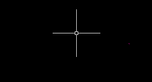

Me cambió el cursor en un dibujo y no se devolverlo a su estado original
    Jul 2007
    106
    Incluso me da hasta la impresión de encontrarme en otro modo o que partes del dibujo no guardan un paralelismo.
    A ver si en base al estado inicial del cursor y final se puede arreglar.
    Afecta al dibujo en el que estoy trabajando. Así que el cursor inicial está en cualquier de los otros dibujos
    Cursor inicial : AsusPortatil - 09_10_2023 , 20_13_49.png (1.1 KB)

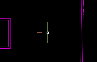

    Cursor modificado :
    AsusPortatil - 09_10_2023 , 20_14_18.png (5.9 KB)
    A ver si puedo arreglarlo porque me da desconfianza.

    Según las imágenes, el cursor inicial es un cursor de flecha normal, mientras que el cursor modificado es un cursor de selección de ventanas. Esto significa que, por alguna razón, has cambiado el modo de selección del dibujo.
    Para volver al cursor inicial, puedes seguir estos pasos:
    • Abre el dibujo en el que se ha cambiado el cursor.
    • Presiona la tecla F2 para abrir la ventana de comandos.
    • Escribe el comando MODE y presiona Enter.
    • En la ventana de comandos, escribe el valor 0 y presiona Enter.
    • Esto debería devolver el modo de selección del dibujo al valor predeterminado, que es el cursor de flecha normal.

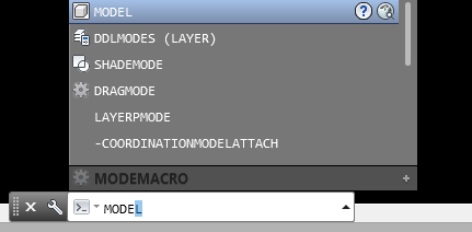

    Jul 2007
    106
    El comando MODE no aparece en AutoCAD

    Tengo la interface en inglés y el comando MODE no me aparece.

    Estoy tratando de otra manera en la ventana de comandos.
    UCS y luego W.
    Eso me devuelve al cursor original.
    Ahora estoy tratando de alinear el dibujo. Comentaré.

    Gracias.
    Con el comando align logré alinear la parte del dibujo que tenía inclinada.
