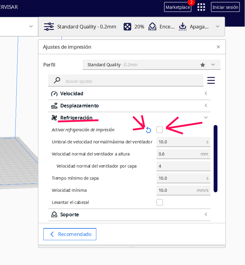

    ¿Qué laminador utilizas...? ¿CURA?
    Mira que no tengas desactivada la casilla de activar refrigeración de impresión.

    Sí, lo tengo activado. Cuando proceso la pieza, reviso los Gcode y el M106, que es el que debería poner en funcionamiento el ventilador, está presente tanto al principio (M106 S255 P1) como al final (M106 S0). Sin embargo, el ventilador no funciona.
