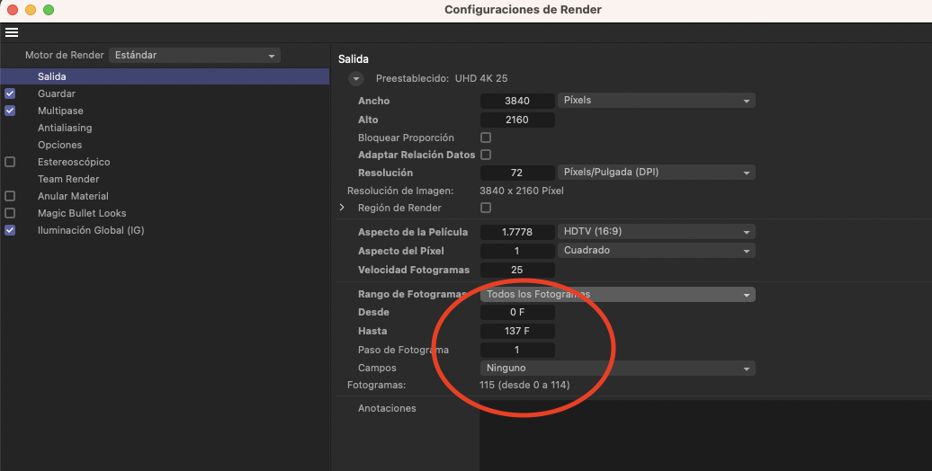

    Soy Javi y he estado utilizando Autodesk Maya durante muchos años, pero ahora me estoy "pegando" con Cinema 4D.
    El caso es que configuro las opciones de renderizado e indico que el fotograma de inicio es el 0 y el de final es el 137, pero solamente me renderiza 115 fotogramas.
    De hecho, en las propias opciones, aunque marque 137, directamente debajo me muestra que solo se renderizan los fotogramas del 0 al 115 (adjunto captura).
    ¿Alguna idea de qué puede estar pasando?
    Muchas gracias de antemano y un saludo.

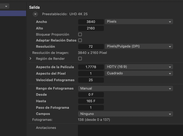

    Vale, me respondo (a medias) a mí mismo...
    Según he comprobado, si aumento en las opciones de render el fotograma final, me permite renderizar toda la secuencia correctamente.
    Aunque es un poco extraño que, para renderizar una secuencia de 137 fotogramas, tenga que indicar en las opciones de render que renderice hasta el fotograma 165 (adjunto captura).
    Por lo menos ahora puedo renderizar toda la secuencia... ¿tienen alguna idea de por qué ocurre esto?
