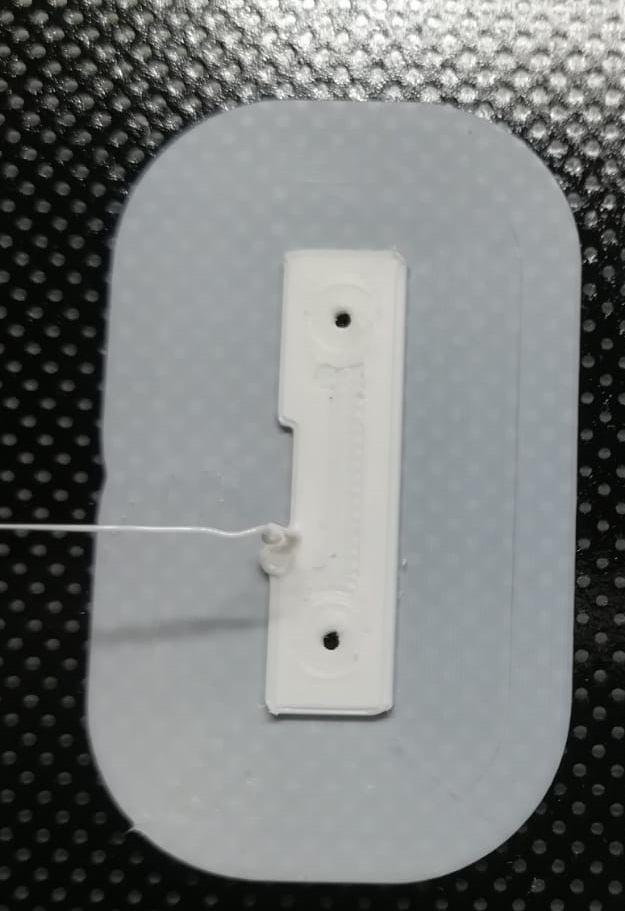

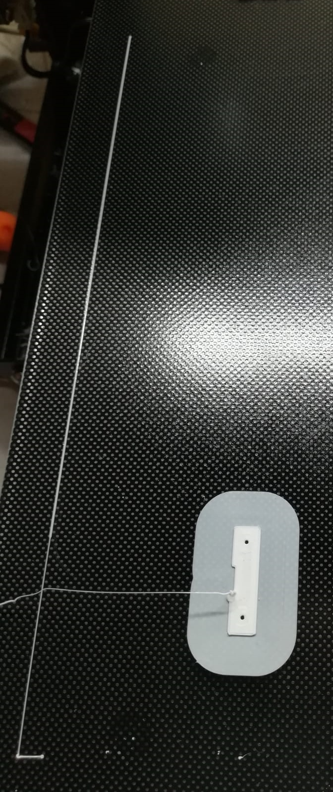

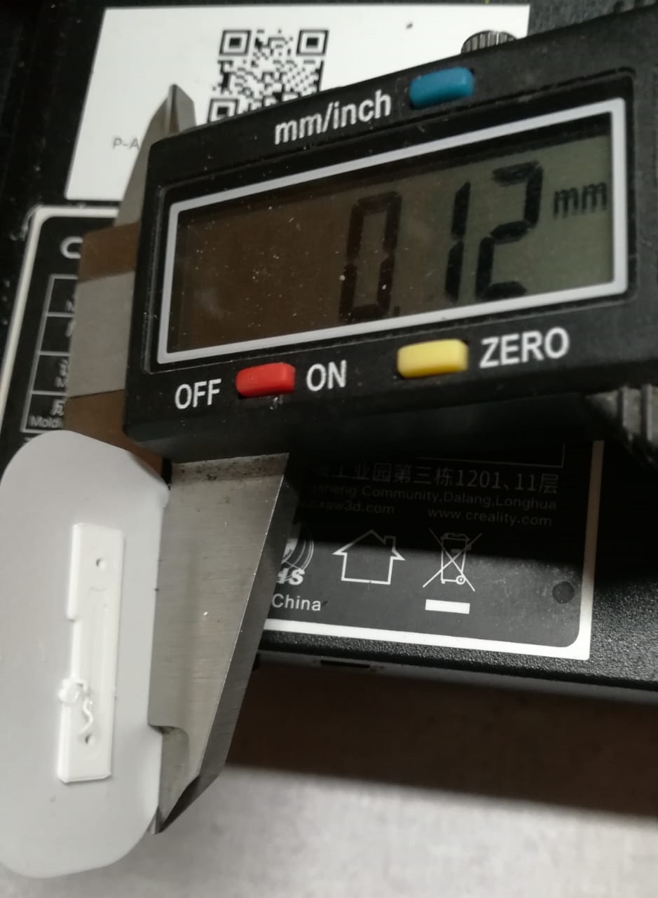

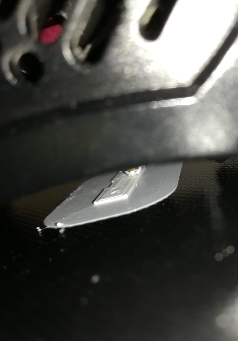

    Esta última prueba se ha hecho ajustando el flujo y la temperatura del hotend. Empecé ayer después de crear el post bajando en incrementos de 5º la temperatura (inicié con 225º) y el flujo, cambiando sobre todo el ratio de transmisión del extrusor. En el flujo, inicié con 225º de temperatura y flujo al 95% (SAKATA recomienda este flujo) y fui bajando ratio hasta llegar a los 118 (desde 146, 130, 125, 120). Con 118, el flujo parece bueno, el borde, las paredes, las capas se ven adheridas, no rompen ni deslaminan, con 115 ya empiezan a notarse vacíos, mucho más con 110, por lo tanto, he incrementado el porcentaje a 100% y bajado el ratio a 115 y se ve bueno, no creo que pueda afinarlo mucho más.

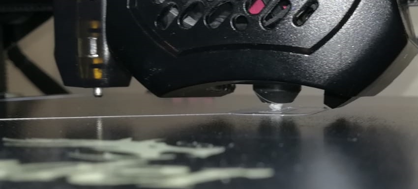

    Como se puede observar, el borde lo imprime bastante bien siempre y cuando limpie bien la boquilla y alivie la presión existente en la boquilla de la última impresión (lo que es mala señal pues sugiere sobreextrusión), si no, cuando inicia me suelta un churretón que la boquilla se lleva por delante. Así y todo, tengo que estar pendiente con unas pinzas para quitar excedente. En esta última impresión, la boquilla se llevó un poco que soltó imprimiendo el borde (se ve en la 1ª foto). La presión inicial la elimino calentando antes el hotend a la temperatura a la que voy a imprimir y dejando que fluya por sí solo hasta que más o menos para.

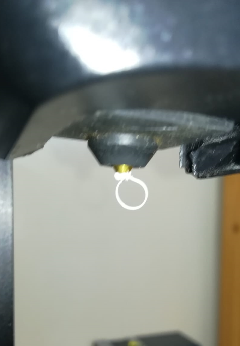

    Se ve cómo la boquilla va arrastrando material hasta que llega un momento en que
    lo suelta. Antes me lo empezaba a hacer en la 2ª-3ª capa, ahora más tarde, pero creo que ya no debo bajar temperatura, pues me da la impresión de que la boquilla está arrastrando más material que a 210º o que, al ser menos fluido, no lo disemina por la pieza y lo coge todo la boquilla.

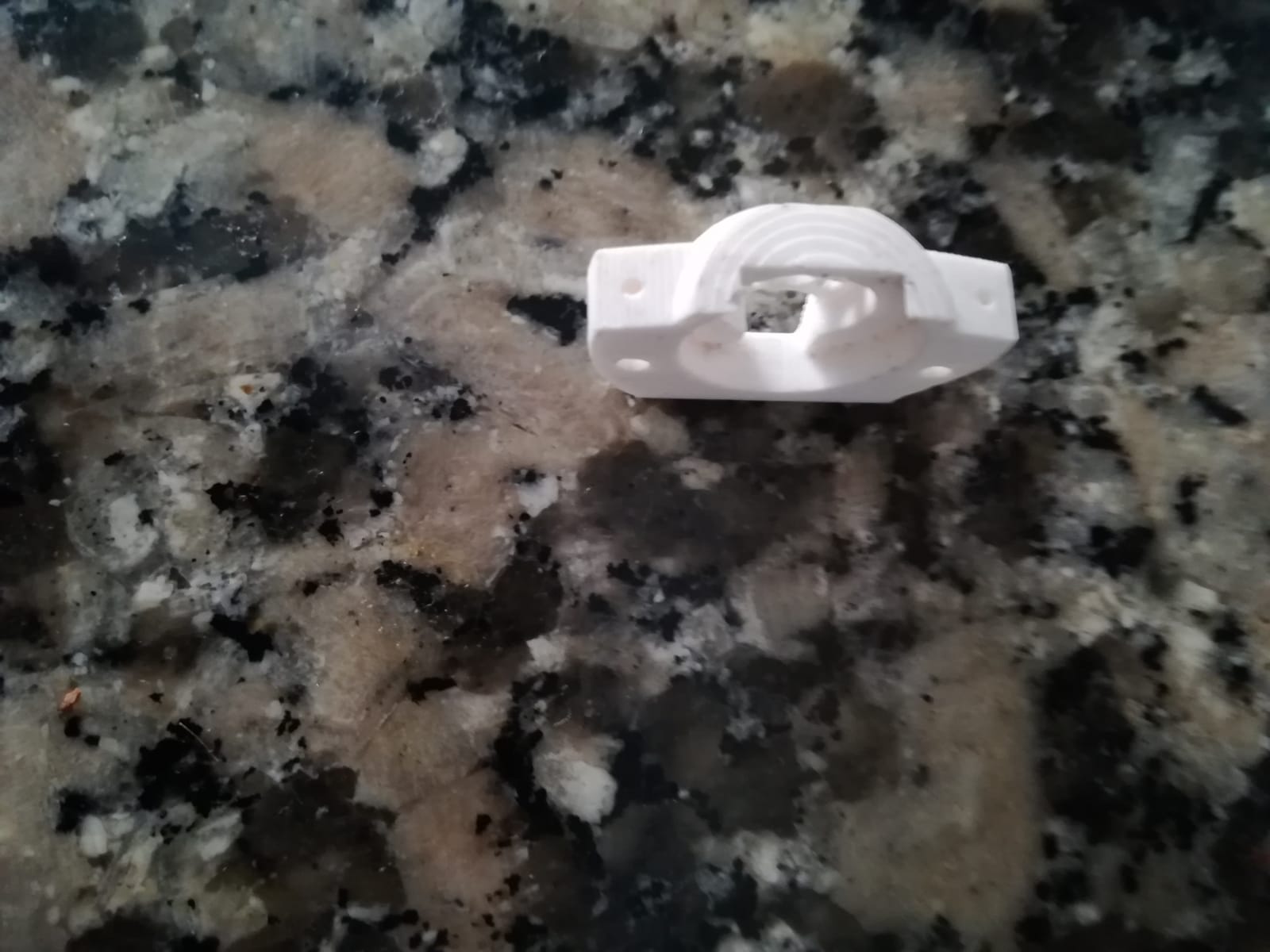

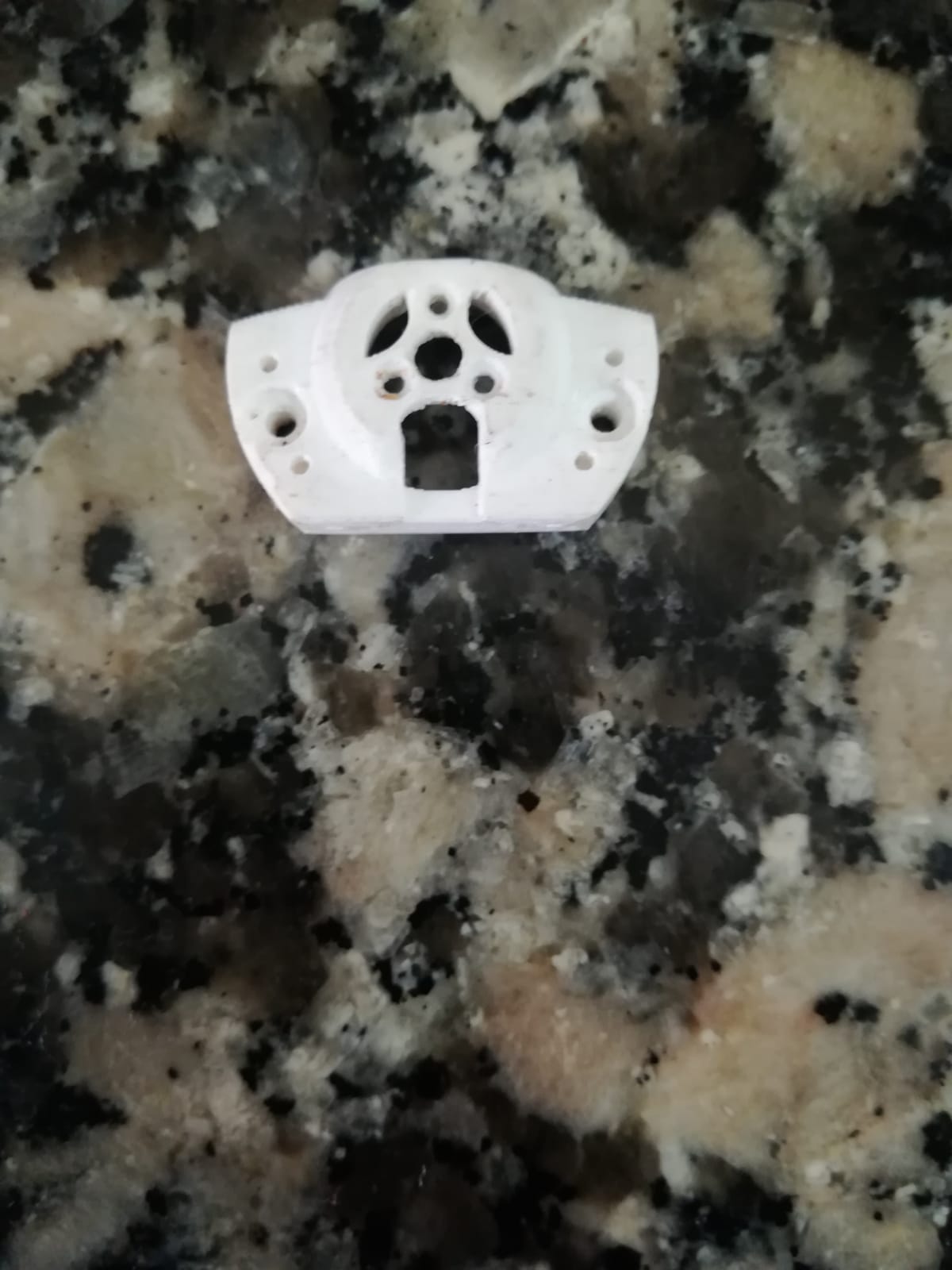

    Imprimo esta pieza en particular porque es pequeña y compleja, con saltos y retracciones. De hecho, no es perfecta, tiene bastante stringing que quiero mejorar y la geometría no ayuda, pero cumple su función y es necesaria.
    La última foto es de ayer con temperatura de 230. Se ve el mismo problema.
    Como se ve, ahí está la explicación de por qué no puedo hacer tests de impresión. Mientras no solucione este problema, no puedo imprimir nada. Además, me surge el problema/duda de si los tests me van a funcionar bien con la boquilla de 0.2, casi todos los test los veo para 0.4.
    Ahora voy a intentar hacer un pequeño rectángulo de un milímetro de alto para verificar que la altura es la correcta (y las otras dimensiones) y que no me está subiendo el eje Z de menos. Si esto no da resultado, intentaré cambiar al hotend antiguo y comprar filamento nuevo para probar con él.

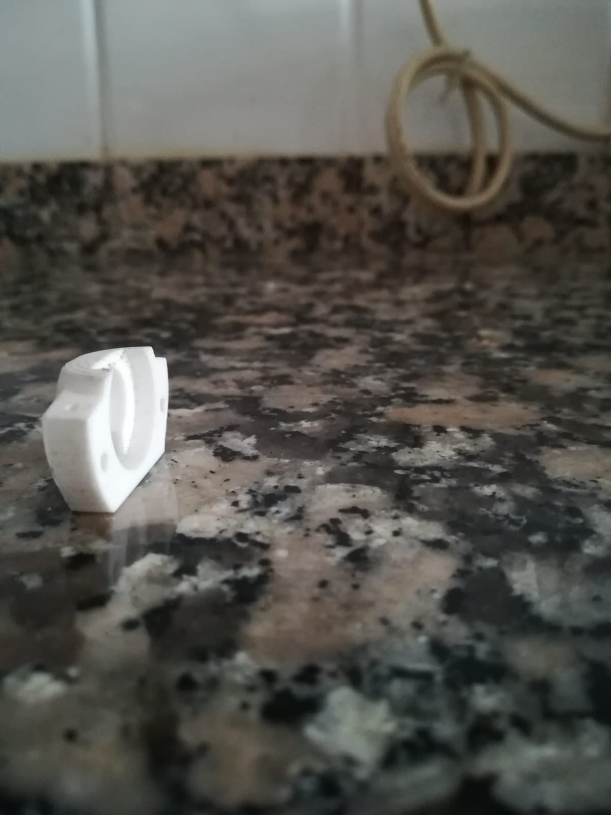

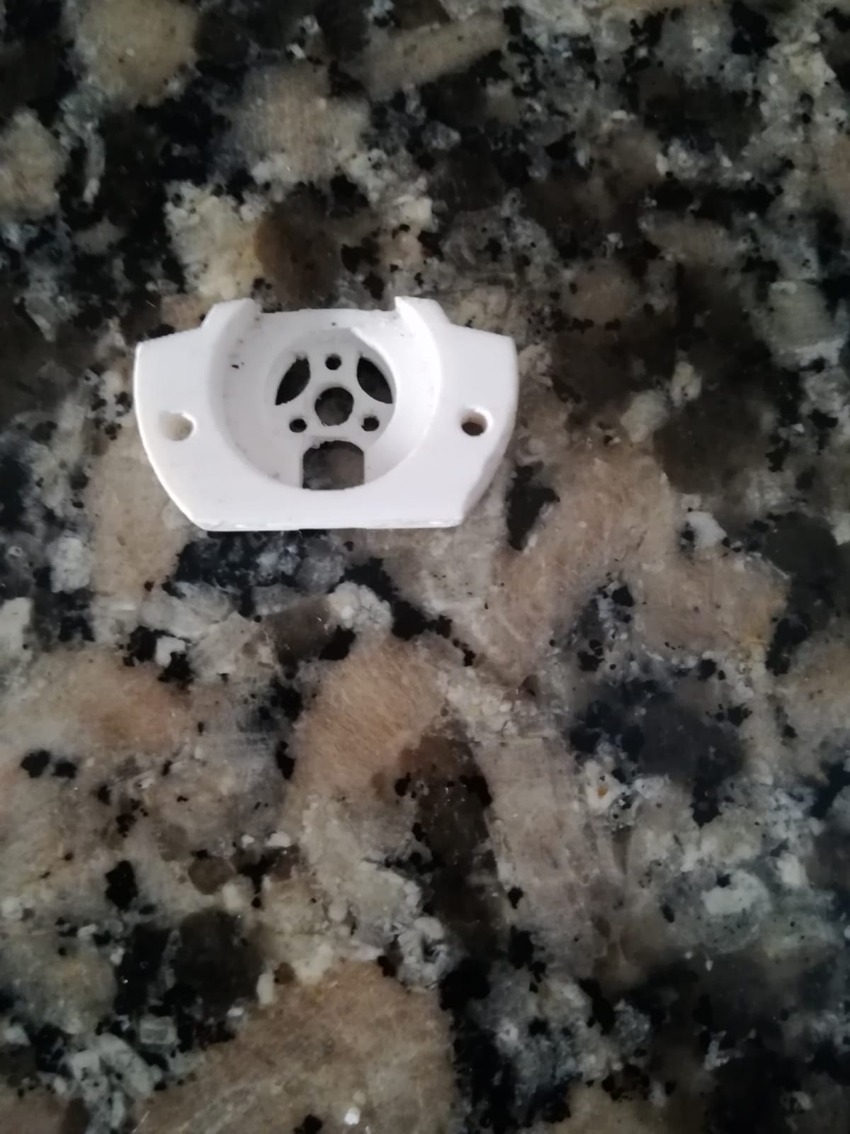

    EUREKA, LO ENCONTRE!
    Hola a todos.
    Bueno, estoy contento, . Tras muchas vicisitudes, por fin he logrado averiguar el problema y ya estoy obteniendo resultados satisfactorios, pero a punto he estado de tirar la impresora por la ventana.
    Evidentemente, el problema era de flujo y no lograba de forma alguna configurar la impresora, así que me lo replanteé y empecé desde cero, no sin antes probar con otro PETG nuevo por si era problema del material, cosa que no era.
    Lo primero fue volver a la boquilla de 0.4. Al cambiarla comprobé si el tubo de teflón tocaba la boquilla, cosa que no. Había leído que debía tocar la boquilla (lo desconocía), así que limpié bien el hotend, me aseguré de ajustar bien el tubo y puse boquilla nueva del 0.4.
    Lo segundo, imprimir PLA. Tenía un poco desde cuando la compré. Intenté imprimir los modelos de ejemplo y algunos otros simples y nada, lo mismo, excepto que dejó de supurarme la boquilla al haber colocado como debe estar el tubo de teflón.
    Lo tercero. Descargar un test de flujo e imprimirlo y para ello primero configuré en la impresora el ratio del extrusor a lo que debe ser, para que mueva 100 mm cuando le digo que lo haga, no 93. Tras muchas pruebas y ajustes sin resultado, tanto con PLA, que agoté, como PETG, logré imprimir un modelo completo que deja bastante que desear.
    Luego imprimí con PETG un rectangulito de 6x20x1 mm hasta que logré una configuración bastante buena, 70 de flujo y 240º de temperatura. Lo imprimí varias veces seguidas sin problemas, lo único que no me daba el mm de alto, sino 0.75. Más tarde, imprimí sin problemas varias veces la pieza que puse en las fotos del post anterior y las medidas lo mismo, el alto, 16.20 de 16.50 mm. Bueno, al menos ya tenía algo "decente".
    Lo cuarto. Cambiar a la boquilla de 0.2 y..., vuelta a empezar. Problema: arrastre de material al inicio por parte de la boquilla que va haciendo una bola poco a poco hasta que se suelta y hace el estropicio. Tras probar varias configuraciones de temperatura y flujo, reviso el Gcode y me doy cuenta de algo que no me gusta:
    ; Ender 3 Custom Start G-code
    G92 E0 ; Reset Extruder
    G28 ; Home all axes
    G1 Z2.0 F3000 ; Move Z Axis up little to prevent scratching of Heat Bed
    G1 X0.1 Y20 Z0.3 F5000.0 ; Move to start position
    G1 X0.1 Y200.0 Z0.3 F1500.0 E15 ; Draw the first line
    G1 X0.4 Y200.0 Z0.3 F5000.0 ; Move to side a little
    G1 X0.4 Y20 Z0.3 F1500.0 E30 ; Draw the second line
    G1 X5 Y20 Z0.3 F5000.0 ; Move over to prevent blob squish
    Es el bloque inicial que coloca Cura en la cabecera de cada programa Gcode que hace.
    Las líneas resaltadas indican que se haga un desplazamiento de 180 mm en el eje Y extruyendo al mismo tiempo 15 mm de filamento. Son las líneas iniciales que se imprimen con el fin de cebar y/o aliviar la boquilla antes de imprimir el modelo.
    ¿De dónde salen esos 15 mm?
    En un principio pensé que era lo necesario para imprimir una línea de 180 mm con boquilla de 0.4, capa de 0.2 y flujo al 100%. El cálculo me dice que 0.2x0.4 = 0.08, es decir, que para imprimir un milímetro de esas proporciones se necesitan 0.08 mm3.
    Me dio la impresión de que esos 15 mm salían de 0.08 x 180 = 14.4, pero eso o es un error del que ha escrito la cabecera o no sabría decir. Lo cierto es que una línea de 180 mm de las proporciones dichas necesita solamente una extrusión de 6.78 mm de filamento de 1.75 de diámetro.
    Con esa sobreextrusión es lógico que la presión de la boquilla se sobrecargue y durante la impresión vaya rezumando. Tal vez con una boquilla del 0.4 con flujo al 100% no ocurra o no se note, pero si bajas el flujo o cambias la boquilla, Cura no modifica ese código inicial, debe cambiarlo uno mismo a mano.
    Con decir que con una boquilla del 0.2, capa de 0.12 y flujo al 100% que solo necesita extruir 1.80 mm de filamento para imprimir una línea de 180 mm, bastan las palabras para entender el problema.
    Finalmente, tras unos ajustes de apriete de las ruedas de los ejes, se acabó el problema, incluido el dimensional. El rectangulito ya mide lo que tiene que medir.
    La configuración finalmente se me queda con 230º de temperatura y 80% de flujo.
