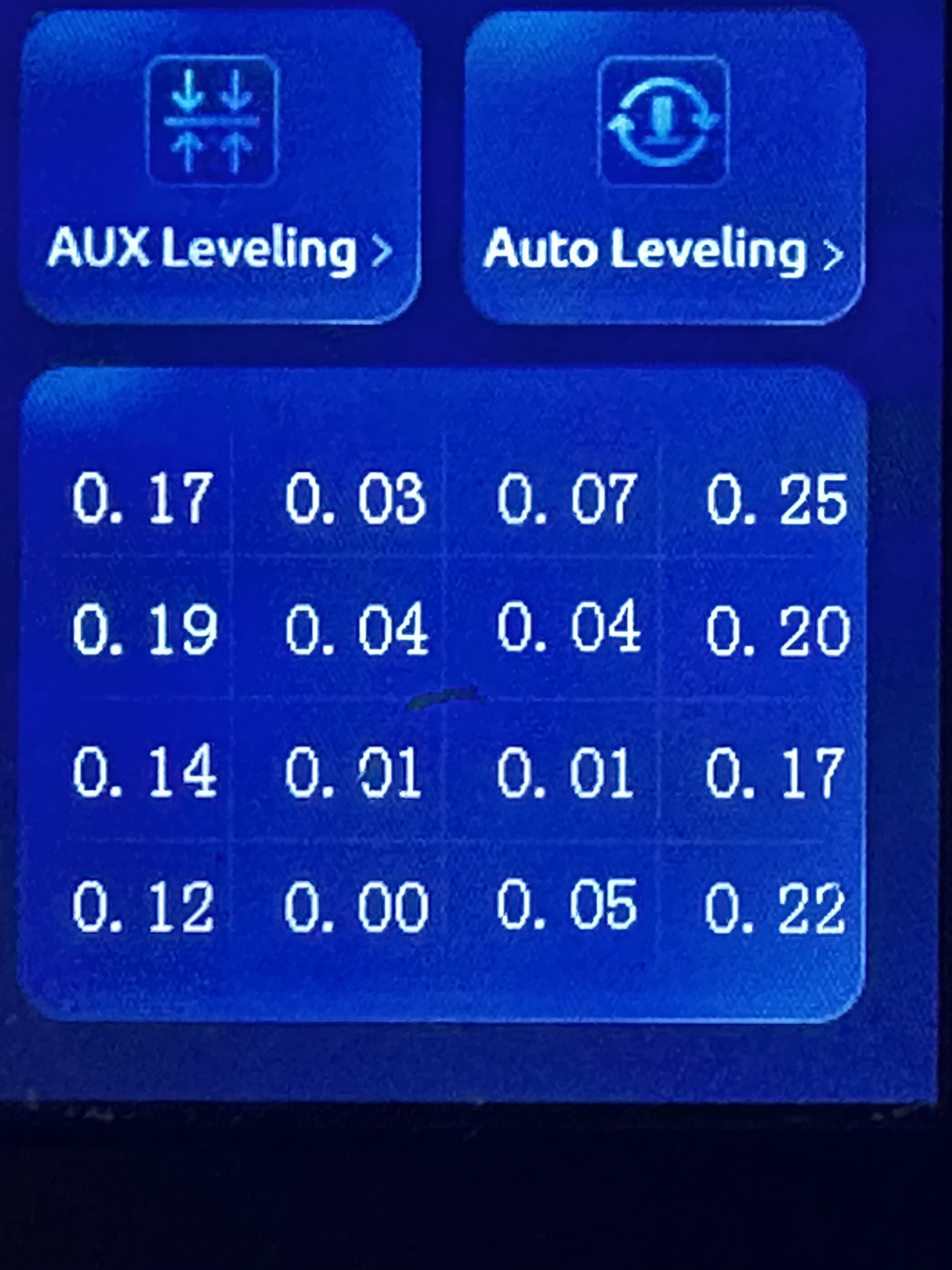

    ¿Debo preocuparme si durante la Autonivelación me da valores muy dispares?

    Cita Iniciado por AlbertS Ver mensaje
    Es común que haya variaciones en los valores durante el proceso de autonivelación, especialmente si estás utilizando diferentes superficies de impresión o si la cama de impresión no está perfectamente nivelada.
    Sin embargo, es importante asegurarse de que la cama esté lo más nivelada posible antes de iniciar la impresión, ya que un desequilibrio significativo puede afectar la calidad de la impresión.
    Si encuentras valores extremadamente dispares o experimentas problemas persistentes de adherencia o calidad de impresión, podría ser necesario revisar y ajustar la configuración de la impresora, así como la nivelación manual de la cama.
