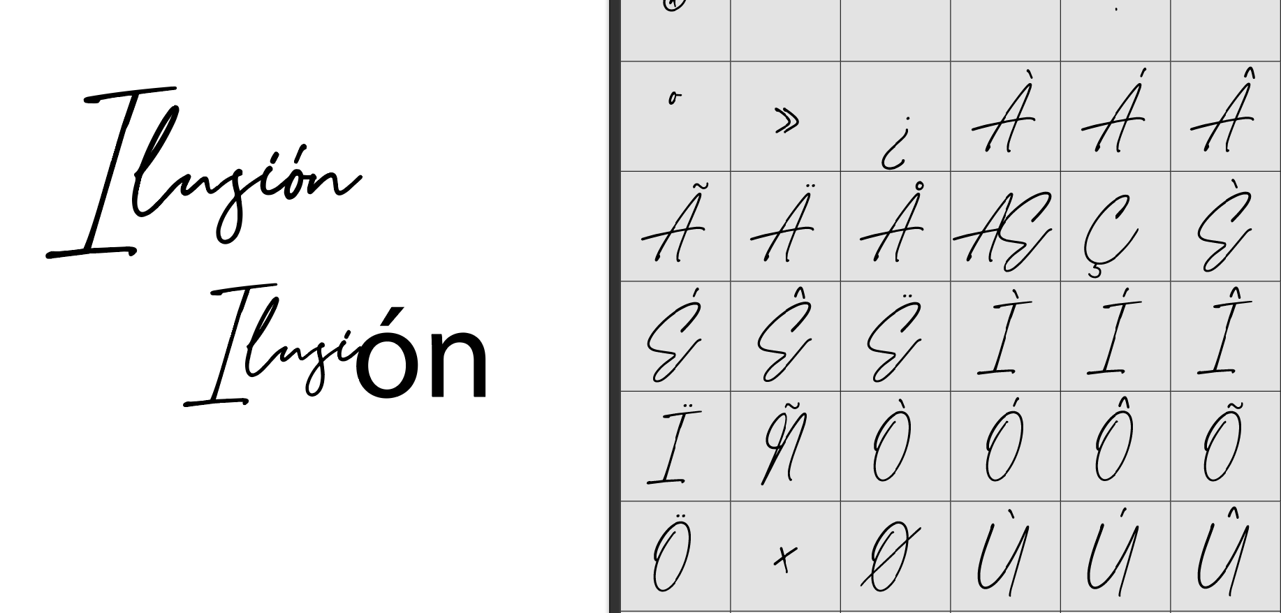

    Hola, me pregunto si alguien puede ayudarme con un problema que estoy teniendo. Utilizo Adobe Illustrator y en algunas tipografías, especialmente las del tipo script, cuando intento agregar una tilde, la fuente se cambia automáticamente a la fuente por defecto. Esto es normalmente lo que sucede cuando la fuente no tiene caracteres internacionales y no se pueden agregar acentos, pero en el caso de dos fuentes en particular, sí tienen los caracteres internacionales, pero aún así no funcionan correctamente.
    Cuando tengo que utilizar estas fuentes, lo que hago es ir a la sección de glifos y desde allí insertar el carácter con la tilde. Sin embargo, esto es un proceso tedioso y no es lo mismo escribir y agregar las tildes de inmediato que tener que agregarlas una a una después. Siempre hay una que se me escapa...
    No sé si alguien tiene alguna idea de lo que puede estar sucediendo, pero he estado pensando en esto por un tiempo y aún no he encontrado una solución. Cualquier ayuda sería muy apreciada.
    ¡Gracias!

    Smile Solucionado
    No era nada de eso pero tu respuesta me ha llevado a dar con ello.
    Lo he solucionado desmarcando la opción en preferencias de texto > activar protección de pictogramas que faltan. Con esto, cuando marco el acento parece que va a romperse porque se pone en amarillo pero cuando metes la vocal te la pone en la tipografía que estás utilizando sin cambiar a la fuente por defecto.
    Muchas gracias!
