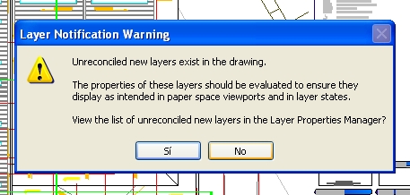

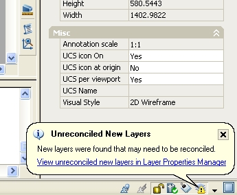

    Qué tal foreros. Pues tengo el problema que el AutoCAD me sale un mensaje que tengo problemas con layers (capas), aunque nunca me ha dado problemas mayores me surge la curiosidad a qué se debe, en mí proceso de trabajo por lo general tengo archivos base que me sirven para armar mis planos finales con estos archivos base (referencias), y al parecer hay radica el problema, últimamente me sale este mensaje:
    Unreconciled new layers. New layers were found that may ned todo be reconciled.
    Este problema me sale también cuando voy a mandar a imprimir.
    No sé si sea por la versión la que tengo instalada es 2008.
    Les dejo unas capturas. Gracias.

    El mensaje "Unreconciled new layers" en AutoCAD se refiere a las capas nuevas que se han creado pero no se han reconciliado con el archivo base de referencia. Esto significa que hay capas en tu archivo actual que no se encuentran en el archivo de referencia original.
    Para solucionar este problema, es necesario reconciliar las capas nuevas con el archivo base. Para hacer esto, sigue los siguientes pasos:
    • Abre el archivo base de referencia original en AutoCAD.
    • Utiliza el comando "LAYERS" para abrir la ventana "Layer Properties Manager".
    • Haz clic en "Detect" en la barra de herramientas de la ventana "Layer Properties Manager".
    • Selecciona el archivo actual en el cuadro "Select Objects".
    • Marca la casilla "Import" junto a las capas que deseas reconciliar.
    • Haz clic en "OK" para importar las capas seleccionadas del archivo actual al archivo base.
    • Cierra la ventana "Layer Properties Manager".
    Una vez que hayas reconciliado las capas nuevas, guarda el archivo base de referencia y el archivo actual para que los cambios surtan efecto.
    En cuanto a la versión de AutoCAD que estás utilizando (200, es posible que algunos de los comandos y características hayan sido actualizados en versiones posteriores. Si tienes acceso a una versión más reciente de AutoCAD, podrías considerar actualizar para aprovechar las nuevas funcionalidades y herramientas disponibles.
    Espero que esta información te sea útil para resolver el problema de las capas no reconciliadas.
