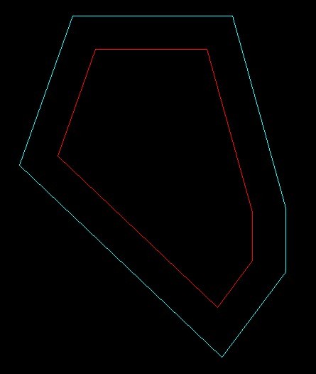

    ¡Hola amigos! Estoy tratando de hacer un offset en AutoCAD a una polilínea cerrada, pero quiero que el offset quede hacia adentro. Adjunto una imagen para que puedan ver lo que quiero hacer. Quiero hacerle un offset a la polilínea cian, pero que quede dentro igual que la roja que se muestra en la imagen.
    Aquí está la línea de comando que estoy utilizando para hacerlo:
    Código:
    (setq polyl (ssget)) (command offset polyl -2.50 )
    Me gustaría saber por qué la distancia del offset no se está aplicando correctamente. A veces la distancia varía y a veces incluso hace el offset hacia afuera. También he adjuntado el archivo dwg con el que estoy trabajando para que puedan revisarlo. ¡Gracias!

    Para hacer el offset de una polilínea cerrada hacia adentro, es necesario seguir algunos pasos:
    • Selecciona la polilínea que deseas offsetear utilizando el comando "offset".
    • En lugar de utilizar una distancia negativa para hacer el offset hacia adentro, debes ingresar una distancia positiva.
    • Selecciona "Solid" como el tipo de offset en la barra de comandos.
    • En la ventana "Offset Options", selecciona "No" para "Erase source" para que la polilínea original no se borre.
    • Haz clic en "Preview" para ver cómo se verá el offset antes de aplicarlo.
    • Si el offset se ve como deseas, haz clic en "Enter" para aplicarlo.
    Aquí está el código que puedes utilizar para hacer el offset hacia adentro de una polilínea cerrada en AutoCAD:
    Código:
    (setq polyl (ssget)) (command "offset" polyl 2.50 "Solid" "" "No")
    Espero que esta solución te sea útil. ¡Buena suerte!
