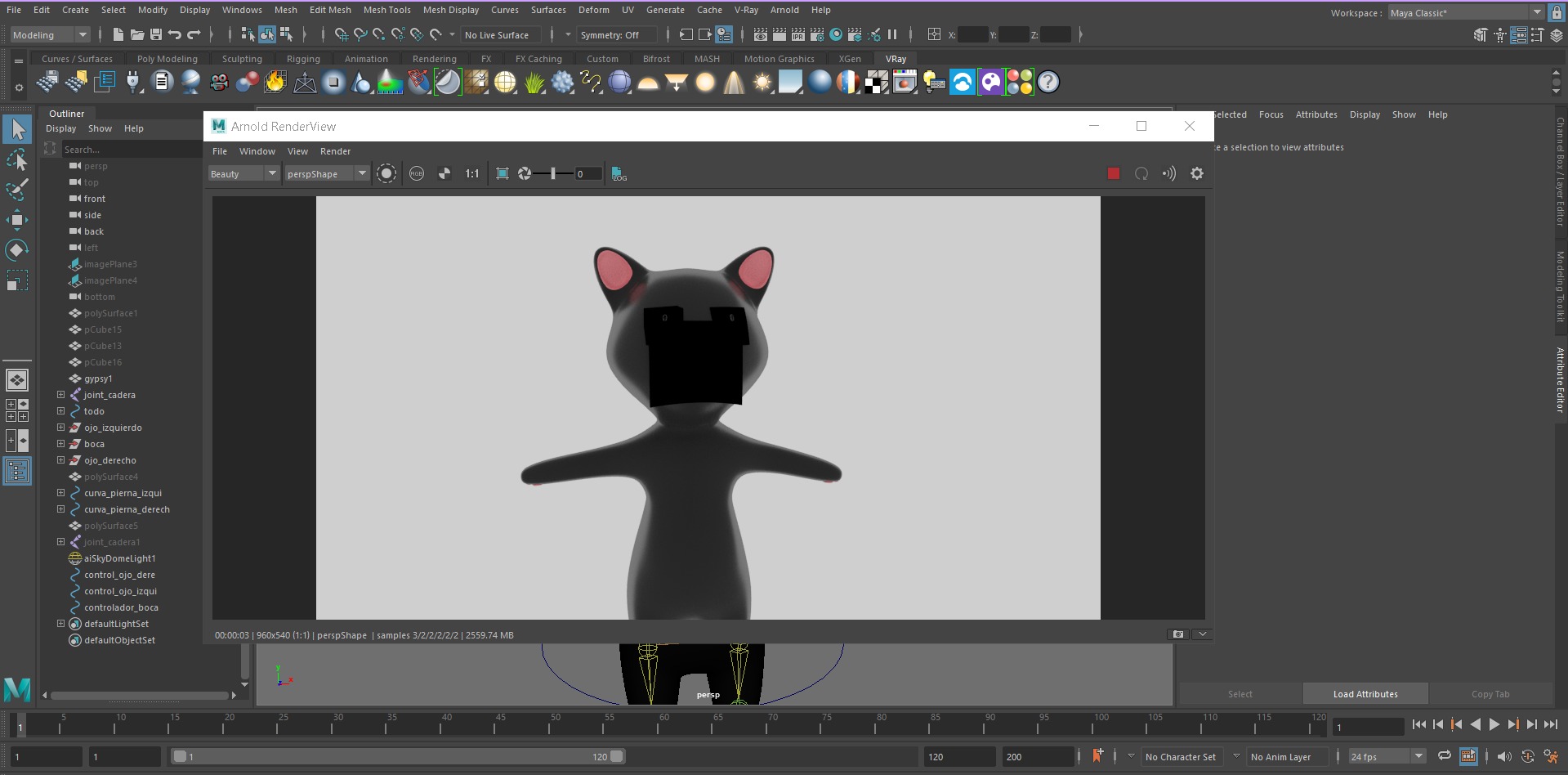

    Hola buenas tardes, quería hacer una pregunta, estoy haciendo un personaje en Autodesk Maya y le he colocado texturas 2D en unos planos tanto la boca como los ojos, todo bien, pero cuando quiero hacer un render en Arnold los planos se ven negros y no sé por qué no encuentro la solución.

    Es posible que los planos de textura estén configurados incorrectamente para renderizar con Arnold en Autodesk Maya. Aquí hay algunas posibles soluciones para solucionar el problema de los planos negros al renderizar con Arnold:
    Asegúrate de que la textura esté mapeada correctamente: Asegúrate de que la textura 2D esté mapeada correctamente en los planos de los ojos y la boca. Debe estar configurada para proyectarse en la superficie del plano, y no simplemente estar mapeada en su superficie. También es posible que debas ajustar la escala de la textura en el plano para que se ajuste correctamente.
    Verifica que la textura esté asignada correctamente: Asegúrate de que la textura esté asignada correctamente a los materiales de los planos de los ojos y la boca. Debe estar asignada como una textura de difuso o emisión, según el tipo de efecto que desees crear.
    Revisa la configuración de iluminación: Si la escena está iluminada con iluminación HDRI o de ambiente, asegúrate de que la iluminación esté configurada correctamente para iluminar los planos. También es posible que debas ajustar los ajustes de exposición en el renderizador Arnold para evitar que los planos aparezcan oscuros.
    Revisa los ajustes de los materiales: Asegúrate de que los materiales de los planos de los ojos y la boca estén configurados correctamente para renderizar con Arnold. Debe estar configurado para usar sombras y reflejos, y también puede ser útil ajustar la rugosidad del material para evitar reflejos excesivos.
    Si ninguna de estas soluciones soluciona el problema de los planos negros al renderizar con Arnold en Autodesk Maya, puede ser necesario revisar la configuración de la textura y el material en más detalle.
