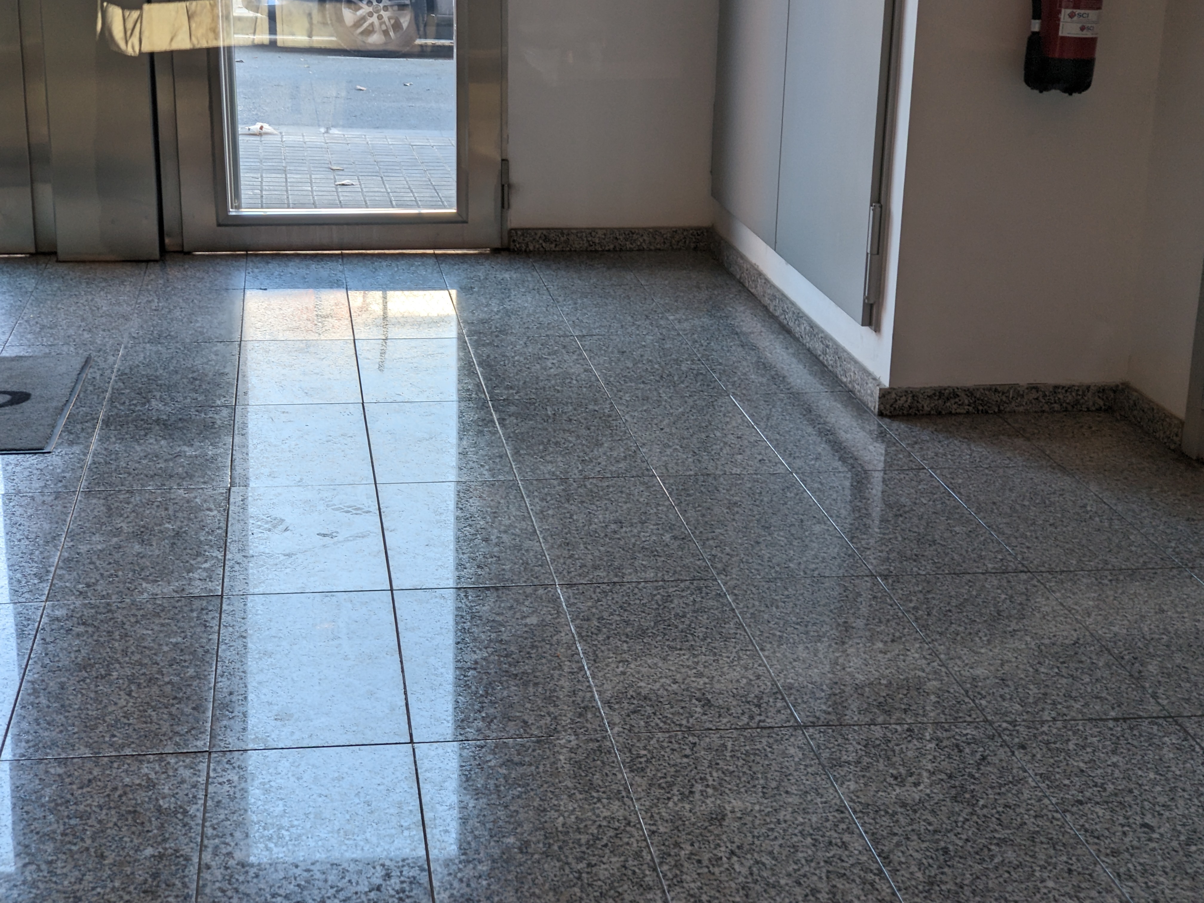

    Buenas noches. Adjunto una imagen de una fotografía de unas baldosas del suelo. ¿Cómo se consigue con Blender Cycles que la vorada no sea influenciada por la luz o poner un límite a lo iluminado que puede estar un material?
    En este caso la vorada es negra pero me gustaría hacerlo con texturas que la vorada fuese blanca, es decir, no me sirve crear un material completamente negro.
    Muchas gracias y saludos.

    Por texturas no sabría decirte, pero si quieres un suelo realista yo casi que lo modelaría.

    Hola, no entiendo muy bien tu pregunta. Quieres hacer un suelo de ese estilo pero que no se refleje tanto la luz?
    Si es así, eso va a depender del material y brillo que le pongas a la superficie del suelo. Por otro lado también dependerá del tipo de iluminación que uses y su posición respecto al suelo, dedes tener en cuenta los angulos sombras e intensidades.
    Si concretas algo mas te ayudaremos mejor.
