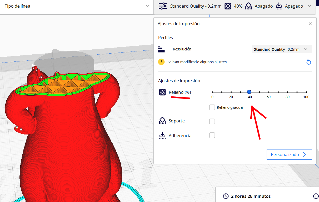

    Pero.. ¿los modelos son abiertos o cerrados?
    El relleno de los objetos, si son cerrados se hace desde el laminador.
    Si usas impresora de filamento, el mas utilizado es el CURA.
    El propio Cura, tiene una opción de tanto por ciento de relleno.
Nombre: relleno.png
Visitas: 375
Tamaño: 390.8 KB
    Si no te refieres a eso, mira a ver si puedes dar mas datos o una imagen o si quieres subir el modelo para ver o una imagen que tengas.

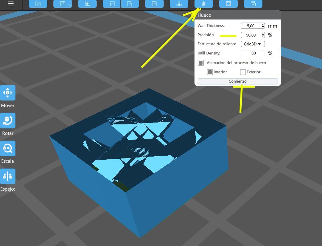

    He probado con cura pero mi impresora es de resina y creo que no funciona. En chitubox no me aparece la opción. He mirado en configuración y no tengo la pestaña. Para que te hagas una idea es la lámpara de Aladdin pero claro, tiene unos 6 cm de largo y al imprimirla hueca rompe fácilmente.
    22,270
    Dec 2022
    6
    Eso pensaba yo pero cuando le doy a comienzo, sigue estando hueca. Estoy ya desesperada porque veo que al final puede más que yo.

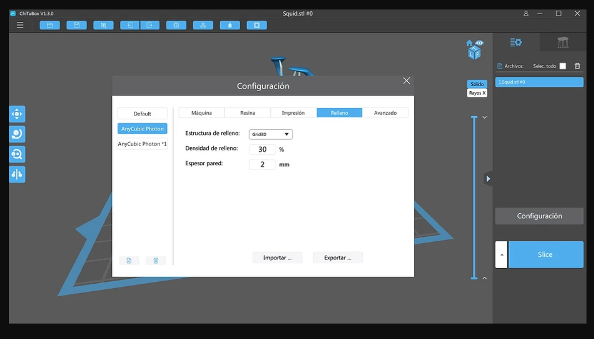

    Este es el archivo, te lo adjunto por si es algún error del diseño. Lo he pasado a STL y no he sido capaz con chitubox de ponerle relleno.

    Muchísimas gracias. En el momento de añadir relleno en el chitubox no sé muy bien porqué pero a mi tampoco me lo crea. Engrosaré las paredes a ver si al menos se vuelve más resistente porque las imprimí y al lavarlas se rompieron.
    Pero al menos ya sé cómo hacerlo con blender.
    Gracias por tu ayuda y tiempo.
